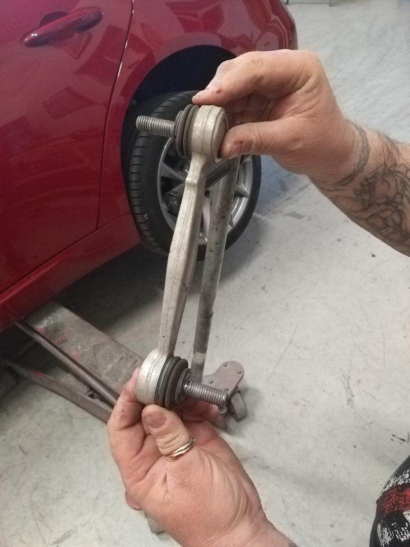

Salve ho da poco cambiato le molle alla mia Giulia Veloce 2.0 q4 il giorno dopo a cominciato a fare un rumore metallico esagerato sembrava dovesse smontarsi da un momento all'altro sono andato in assistenza mi hanno detto che era una bielletta della barra di torsione e mi hanno liquidato come se avessi fatto il danno io. Ho smontato la bielletta per vedere bene come era fatta praticamente la zona dove lavora sull'ammortizzatore è più piccola del filetto del perno di fissaggio e non ha nessuna sede di riscontro per il buco, un semplice bullone che oltretutto nella parte inferiore quella attaccata alla barra lavora sul filetto, questo per me è sicuramente una svista ma spero lo migliorino perché non va bene

tra un po ci saranno parecchi ad avere problemi del genere
Per forza. .. se cambi le molle senza sostituire le biellette che ti aspetti??
Ci vanno quelle rinforzate.
Tutte le vetture in circolazione hanno questo
Sistema. Chi più raffinato di altre o meno...
Quelle a 60/80 mila km partono sempre si lascano spesso e fanno rumore metti quelle con unibol costerà di più ma vanno meglio!!
