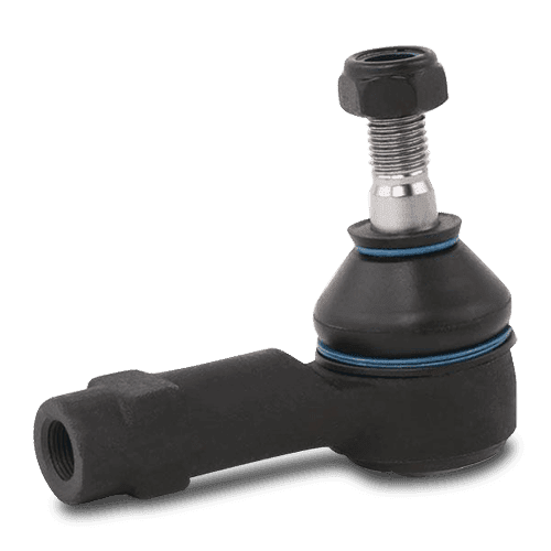

ciao, improbabile che sia dovuto alla barra di torsione,non è parte attiva nella geometria dello sterzo.Comunque per prova puoi anche togliere le biellette e legando la barra in alto che non interferisca provare senza. Per togliere le biellette devi mettere la 156 su 2 cavalletti a ruote entrambe sollevate, non una parte alla volta. Controlla anche il livello olio scatola idroguida. Senza vedere e sentire è difficile fare diagnosi, banalmente potrebbe essere una testina dello sterzo dura ad esempio oppure quella dei triangoli inferiori. A sentimento la barra torsione non c'entra.
