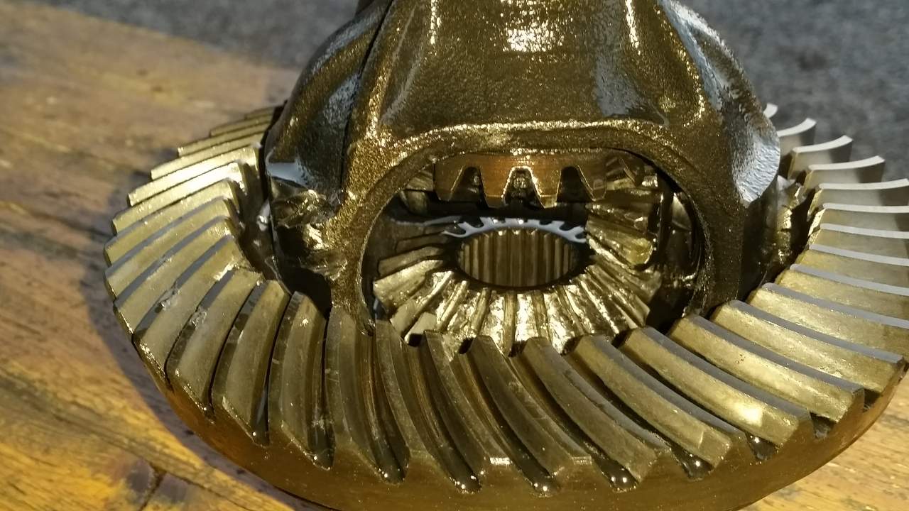

Finalmente ho smonatato il cambio.

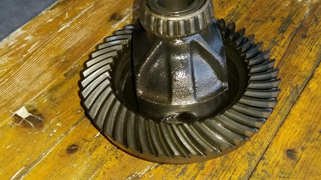

Il bloccaggio ha avuto origine al differenziale. La causa è stata la rottura del perno dei satelliti e conseguente fuoriuscita dalla cassa differenziale con bloccaggio della cassa sul corpo per interferenza. Ho trovato anche la corona della coppia conica con dei denti danneggiati, probabilmente durante i 1000 metri di tragitto a casa. Il pignone ha qualche segno. Per fortuna il cambio non ha subito danni ma ho trovato pezzi anche in zona cambio.
E' molto evidente che il perno dei satelliti aveva girato andando ad ovalizzare la propria sede sulla cassa, il problema partito qui, è probabilmente un accoppiamento difettoso dall'origine...?
