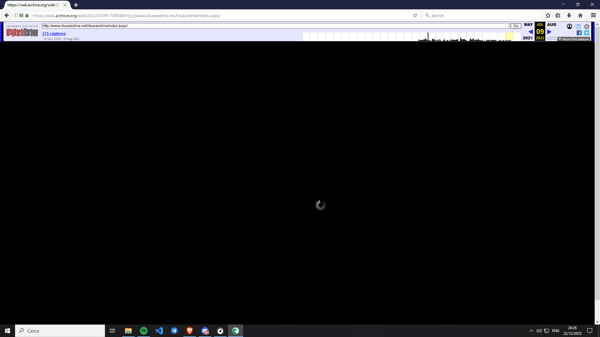

Ciao io avevo provato personalmente prima di questo post con tutti i browser ma mi rimane in caricamento il flash player emulato della web machine e non riesco a risolvere.
Per intenderci sono bloccato in questa situazione:

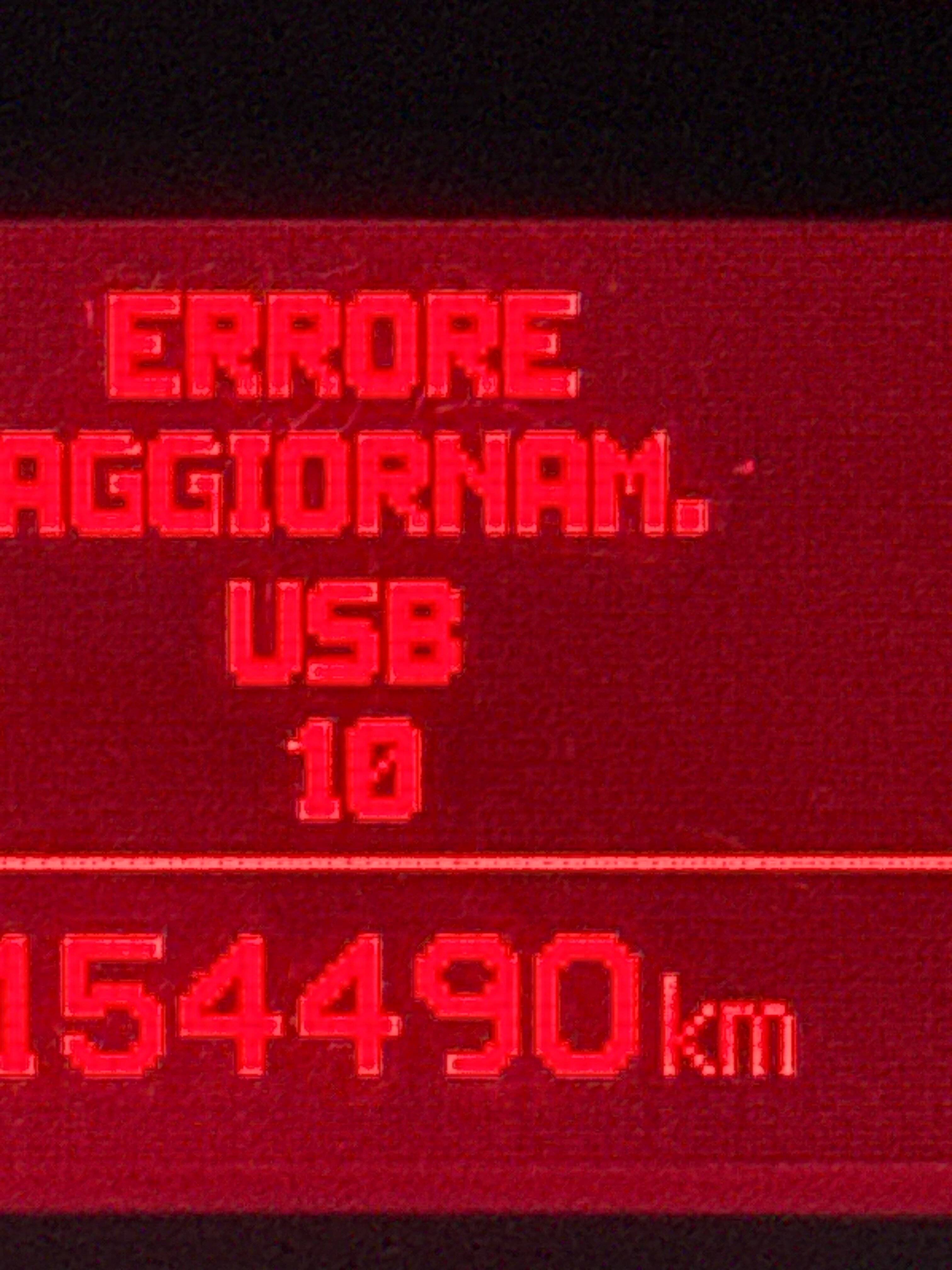

Ciao e grazie per la risposta io ho provato i 2 che fa scaricare dal tuo link, si avvia la procedura ma da errore 🫣

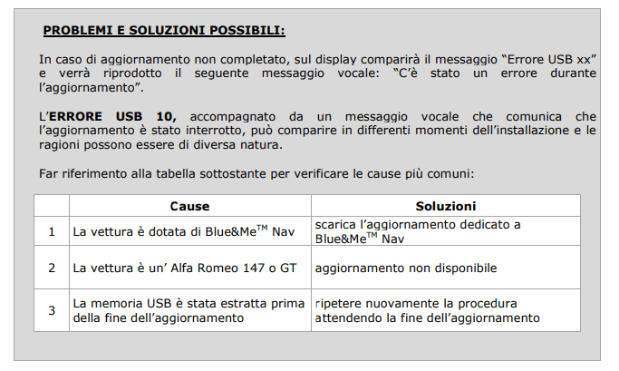

Fai attenzione a non aggiornare con qualsiasi ZIP o rischi di mandare in pappa la centralina (costa 150 euro dopo sistemarla). Devi partire sapendo almeno se hai il modello NAV o non NAV, nel link che ti ho mandato trovi l'aggiornamento alla 5.6, però per poter arrivare a quella e' prima necessario aggiornare alla 5.5. Se stavi già aggiornando alla 5.5 e ti dava l'errore 10, questo e' ciò che e' scritto nella documentazione. Se stavi aggiornando alla 5.6 senza prima aver fatto la 5.5 l'errore e' auto esplicativo. PS. io non sono un tecnico e non mi assumo nessuna responsabilita' delle azioni, segui attentamente le istruzioni nei PDF dentro gli ZIP degli aggiornamenti.

ho seguito il tuo link, ma sull'aggiornamento 5.5 non c'è scritto NAV mentre su quello 5.6 si.
Devo comunque fare il 5.5 e poi il 5.6 nav?
grazie mille per la risposta
Ciao, forse per il NAV non è necessario passare prima per la 5.5 (al momento non riesco a verificare).
Per sicurezza, apri lo zip e guarda se nella documentazione c’è scritto di fare prima l’aggiornamento alla 5.5.
Se non dovessi trovare nulla a riguardo, probabilmente non è necessario. Ripeto, non sono un tecnico, ho trovato solo gli aggiornamenti “introvabili“. Le nostre esperienze saranno la documentazione per coloro che dovranno aggiornare e leggeranno questi messaggi.
