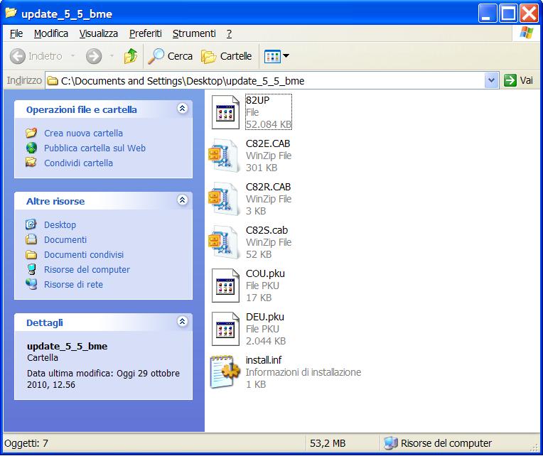

allora...quando scarichi c'è uno zip chiamato "update_5_5_bme". Dentro ci sono vari file e 3 cartelle compresse. devo decomprimere anche quelle (sono *.CAB)? Allego immagine:
Se lascio così la radio non fa niente..
Visualizza allegato 63819
tu devi solo decomprimere il file scaricato e basta...i CAB lasciali così perchè è un file compresso che utilizza windows per installare i programmi. ogni cab viene decompresso in automatico dal setup nel momento in cui si sta installando nel sistema.

Bene, allora non mi fa aggiornare neanche il blue and me..Ottimo!
