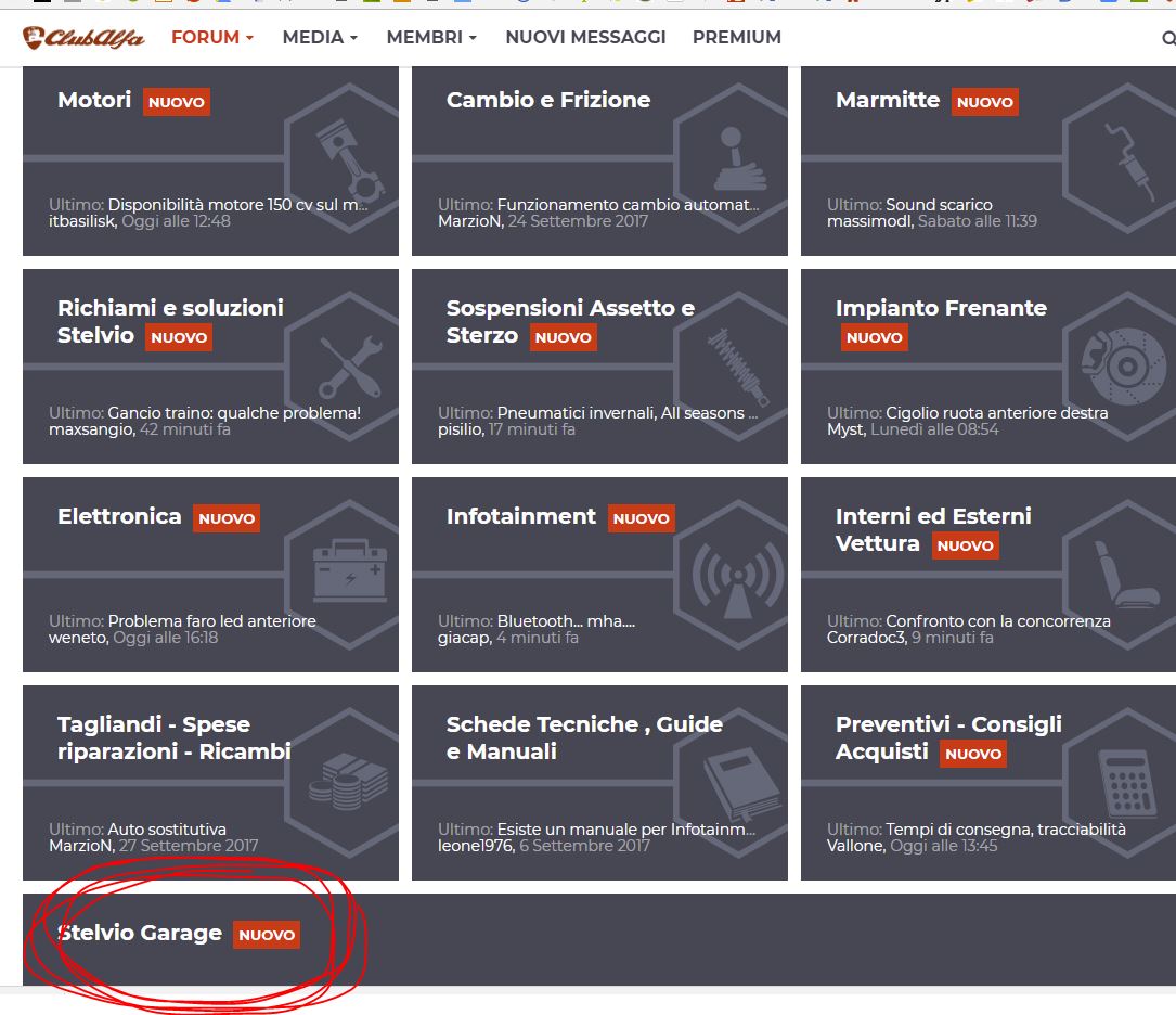

Il problema è questo! Non capisco come scrivere un nuovo post! Non trovo il "bottone".... per la presentazione e foto al più presto!
S7 edge, il problema non è lo smartphone, funzionate su altre vetture
Modifico la risposta: trovata nuova discussione in garage, provvederò al più presto
Reazioni: esodar1981
Vai nella sezione Stelvio > Garage
