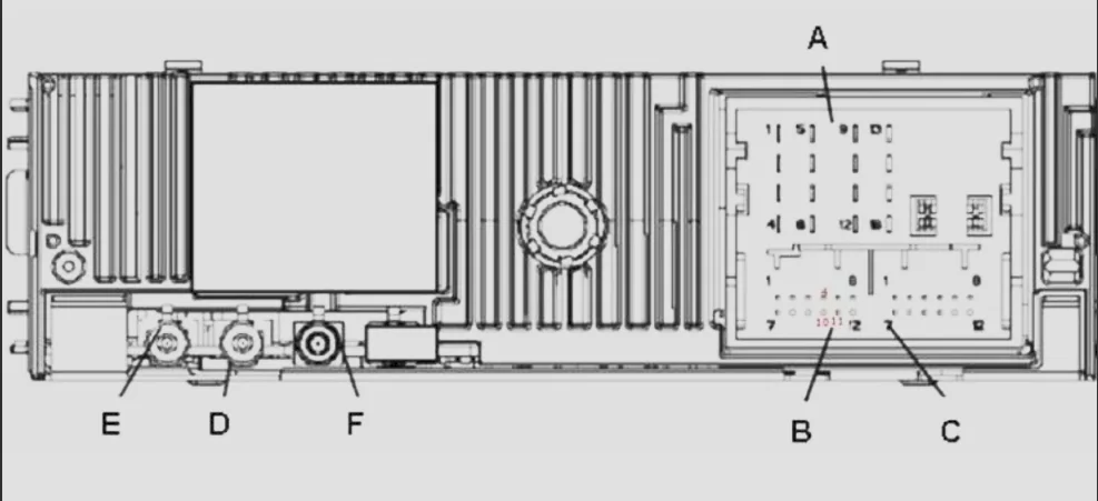

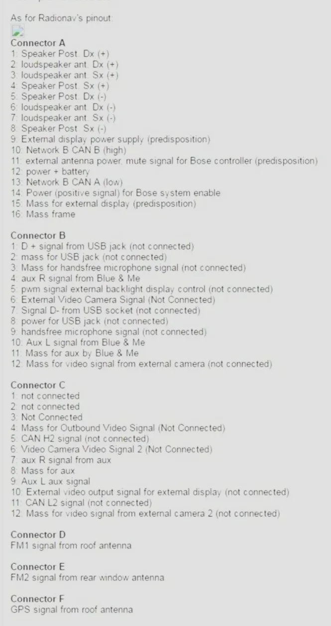

Buongiorno a tutti, ho comprato da qualche giorno una Giulietta del 2012 1.6 105cv allestimento Exclusive. Pensavo dato che avesse il navigatore avesse anche il bluetooth con la centralina Blu&me, ma invece no. A quanto pare ha la predisposizione ma non c'è la centralina. Ho visto dei tutorial e dei prodotti per mettere il bluetooth sulla Giulietta anche con poco, ma vanno sulle autoradio non sulla radionav come nel mio caso. allego le foto del radionav e del connettore. se qualcuno sa come posso risolvere gliene sarei grato.
