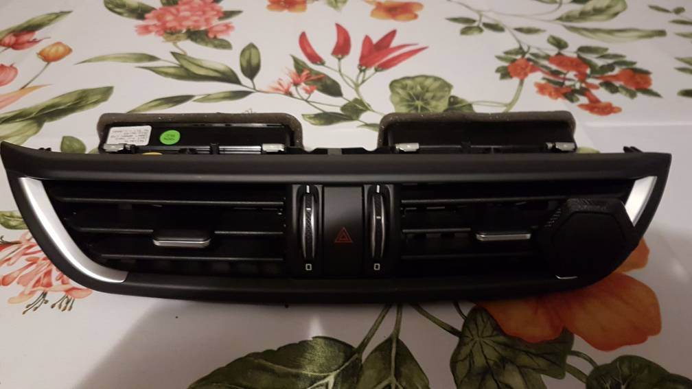

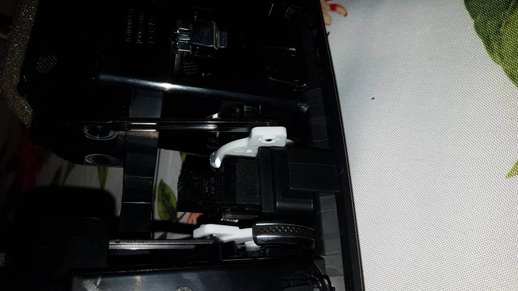

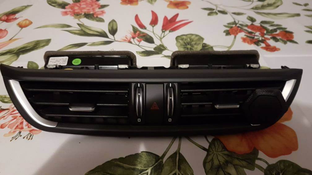

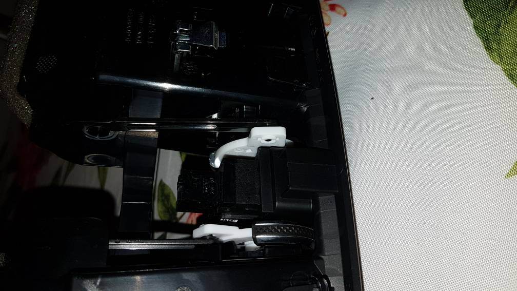

Allora mi sono arrangiato da solo.
La ghiera è ad incastro con le mollettine.
Con le leve che si usano per cambiare i copertoni per le bici, piano piano ho fatto leva e ho estratto la bocchetta centrale.
Scollegato cavetto 4 frecce e ho sistemato la parte meccanica.
Era solo uscito dai perni.
Sistemato tutto.

Dove c'è la cornice fai leva piano piano. È dentro ad incastro. Un cacciavite a taglio e lo ricopri con nastro isolalante per evitare di fare graffi. Una volta tolto tutto il blocco occhio al cavo del tasto 4 frecce
