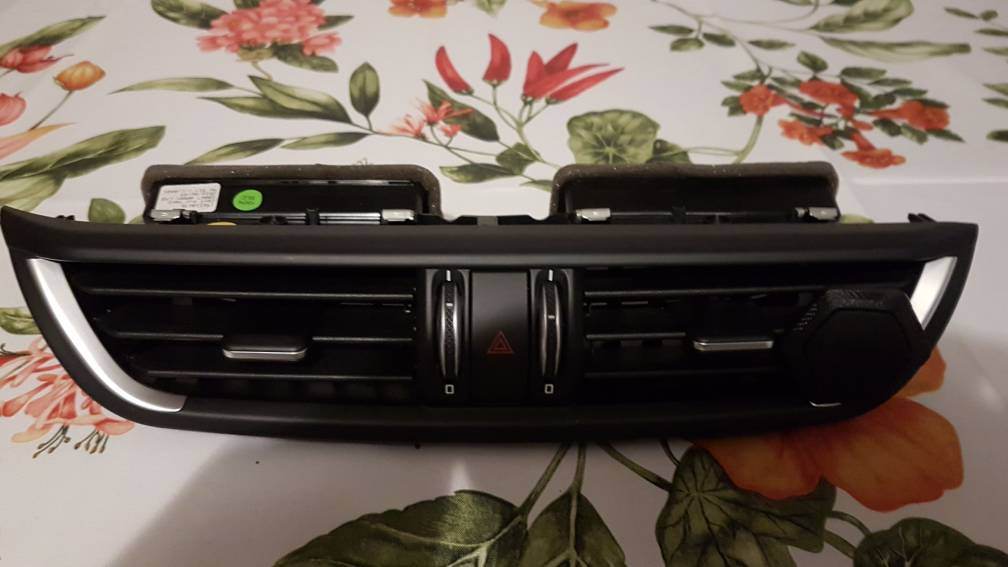

Bocchette aria centrale rotta Giulia
Anche le mie bocchette centrali entrambe non si chiudono piú. Quindi si fa tranquillamente per estrarle? é difficile?
Sono riuscito a sistemare il tutto, ho tolto la cornice e poi le bocchette, infine l’ho sfilata accorgendomi che si era solo disincastrato il leveraggio che apre la bocchetta.. [emoji56]
Si si, puoi fare bene usando dei leva copertoni in plastica per bicicletta.
Stacchi la cornice dai suoi incastri e poi sfili piano piano le bocchette facendo attenzione ai gancetti.
In 30 min sistemi tutto
Si in effetti è stato semplice... Avevo solo paura di rompere i gancetti estraendo tutto il corpo. però tutto ok! Meno di 30 minuti credo

Identico problema anche nella mia giulia...... Ho chiesto la sostituzione in garanzia.
Sono passati 20 giorni e nulla.
Allora mi sono arrangiato da solo.
La ghiera è ad incastro con le mollettine.
Con le leve che si usano per cambiare i copertoni per le bici, piano piano ho fatto leva e ho estratto la bocchetta centrale.
Scollegato cavetto 4 frecce e ho sistemato la parte meccanica.
Era solo uscito dai perni.
Sistemato tutto.
Visualizza allegato 184455Visualizza allegato 184456
Ciao, ti rispondo xche ho bisogno di sapere una cosa, mi si e rotta l aletta della bocchetta dell aria cenrale, come nella foto che hai pubblicato, la mia giulietta e del 2021, volevo sapere x smontare la bocchetta centrale oltre a far leva sulla parte che sta in incastro devo smontare pure la radio? riesco a togliere tutto il pezzo come in foto ma senza togliere la radio??? grazie
