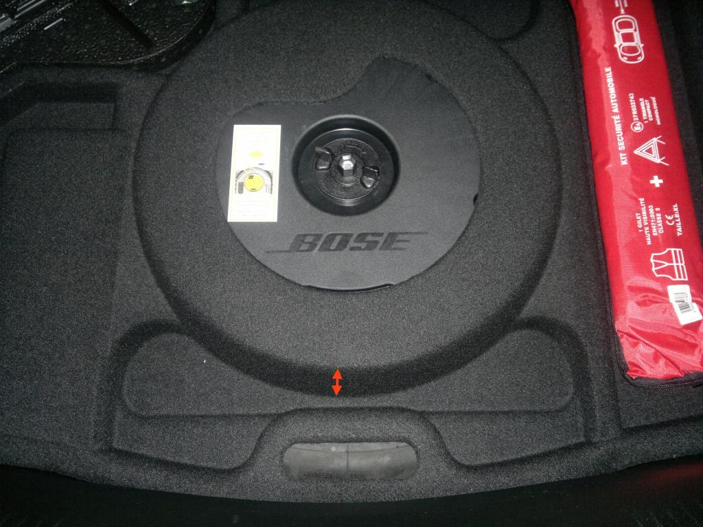

ciao intanto grazie mille per la disponibilità e scusami per il ritardo di risposta. per profondità intendo l'altezza della parte cilindrica centrale (mi ero forse spiegato un po male) nella foto ho disegnato una piccola freccia rossa per intenderci. Visualizza allegato 112795
servono più dettagli?
