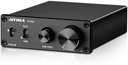

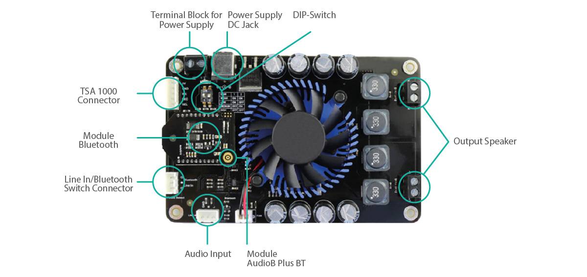

ok. io però di elettronica non me ne intendo proprio. dovrei prendermi una cosa come quello nella prima foto o nella seconda?
ne uno ne l'altro probabilmente, un semplice amplificatore alimentabile a 12 volt v con ingresso booster e capace di pilotare un altoparlante di impedenza 2 OHM, cerco un link e te lo mando . Questo ad esempio : https://www.amazon.it/Hertz-DPower-Amplificatore-auto-1x300W/dp/B06XTLVGNJ?tag=alfauto-21
