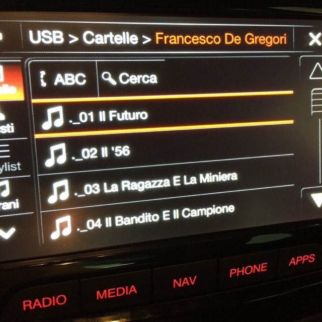

Provo ad allegare una foto dei file che mi danno problemi nella selezione. In questo caso se io seleziono una qualunque canzone parte sempre Alice, poi posso ovviamente mandare avanti sia con i comandi al volante che dallo schermo. La cosa curiosa è che i file che danno problemi hanno tutti davanti quel ._ che quando apro la chiavetta nel computer non è assolutamente presente! Spero possa essere un'info utile!
Sono d'accordo con gli altri, prova a rinominare i files e se proprio non va cancella De Gregori...
