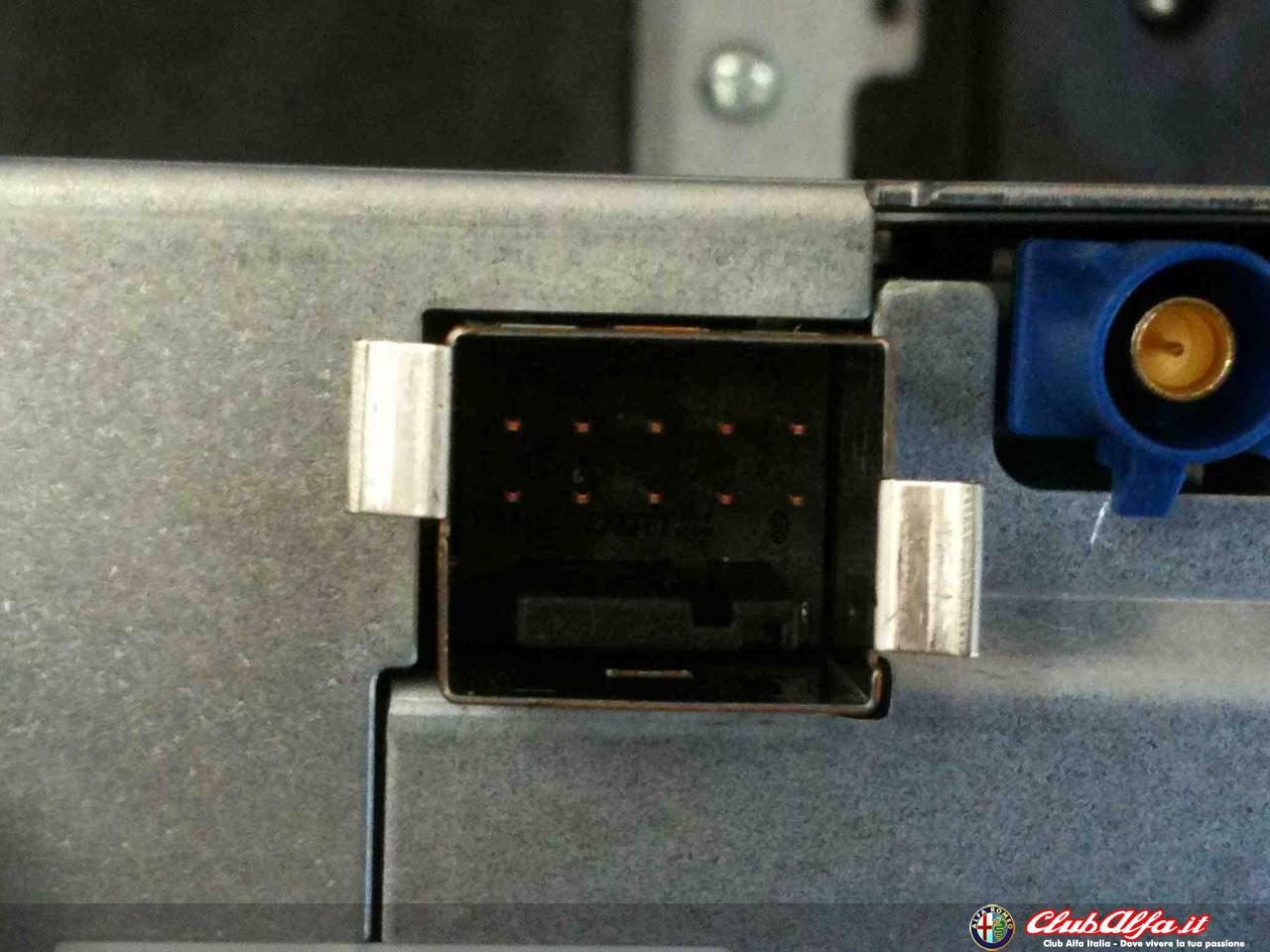

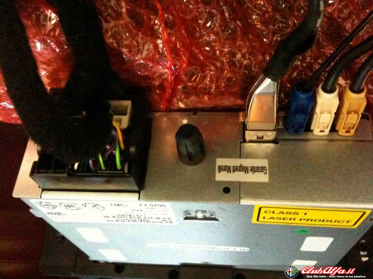

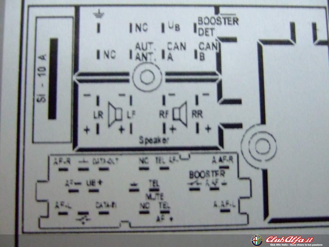

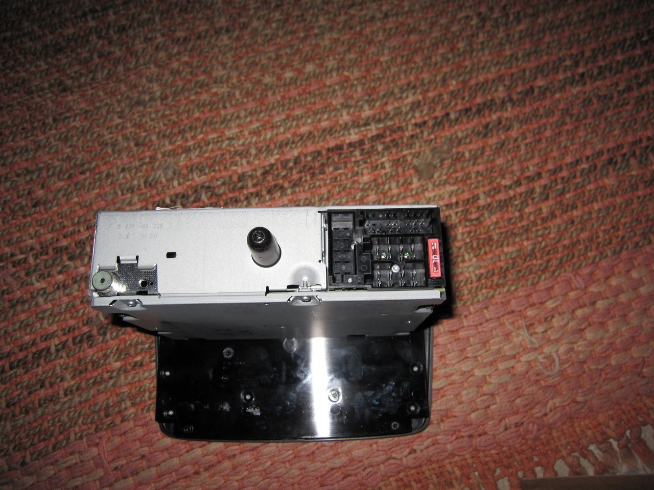

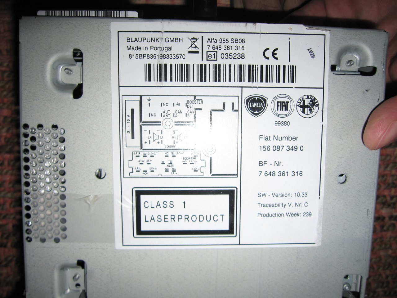

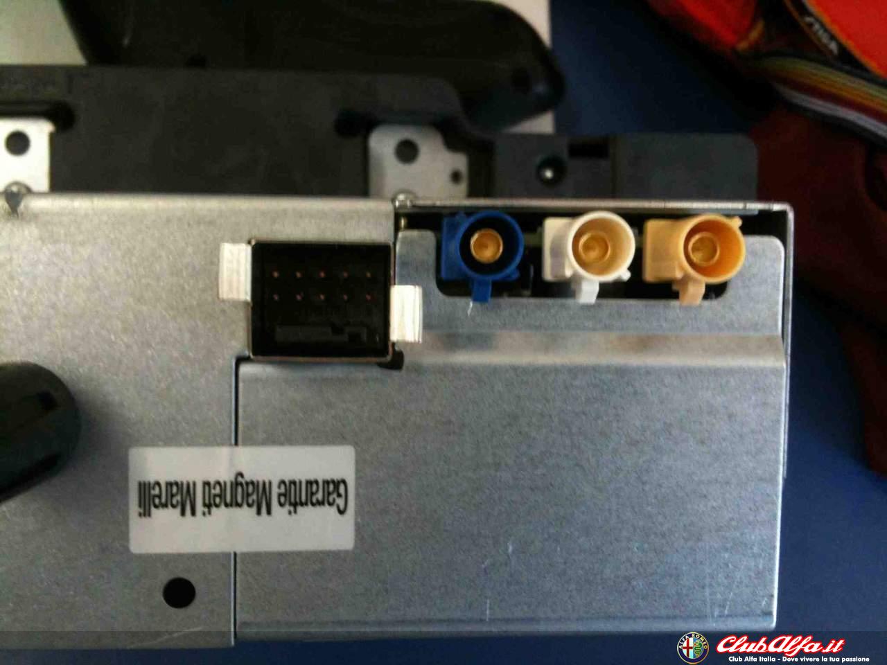

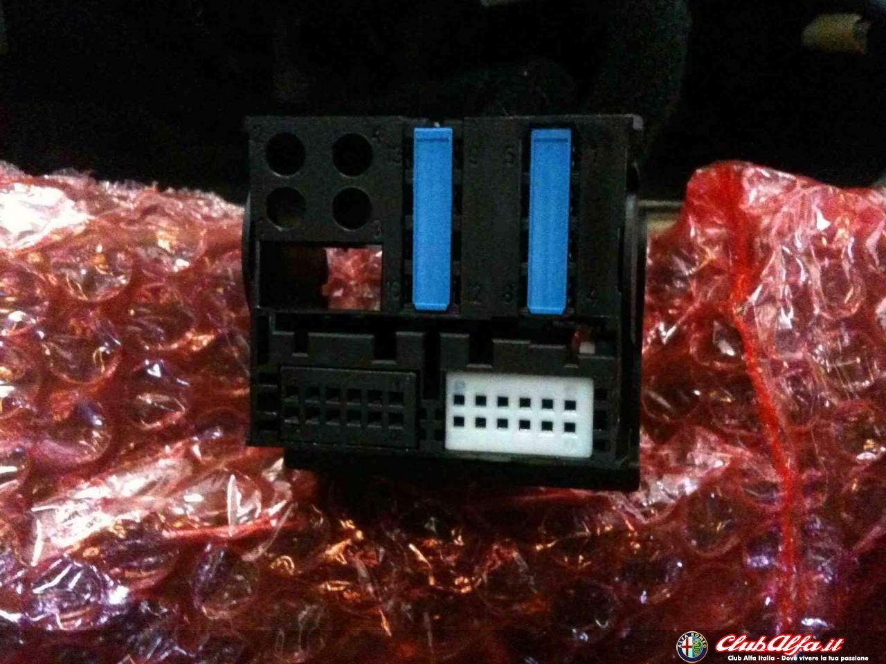

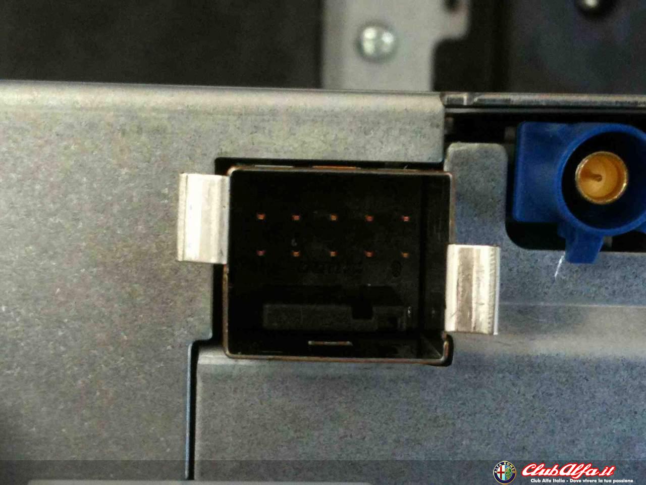

purtroppo mi devo autocorreggere per quanto riguarda il discorso radionav...il radionav giulietta a livello connettore è totalmente diverso dai radionav di mito e 159. a quanto pare solo sulla giulietta sono stati adottati connettori particolari e quindi i GVB non esistono cosa contraria invece per 159/mito che hanno gli stesso connettori standard della radio.
allora per ordine...qui lo schema e posteriore radionav di MITO
Visualizza allegato 89243Visualizza allegato 89244

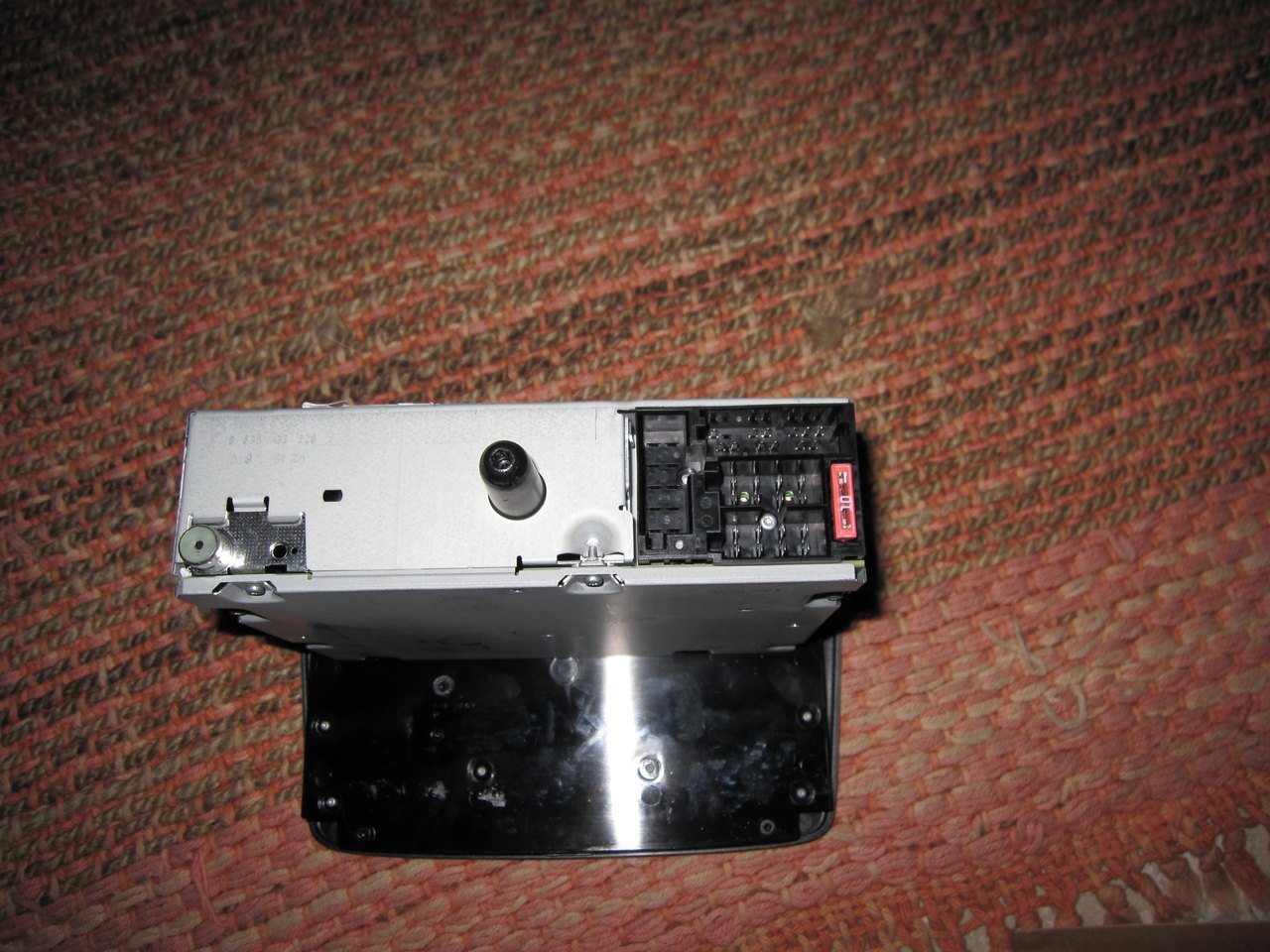

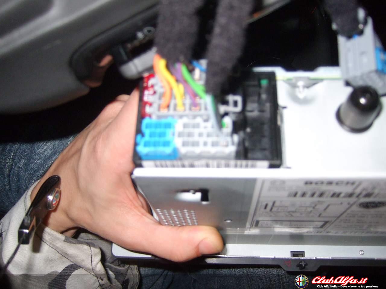

questa è la radio di giulietta
Visualizza allegato 89245Visualizza allegato 89246

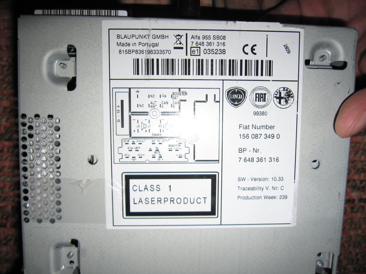

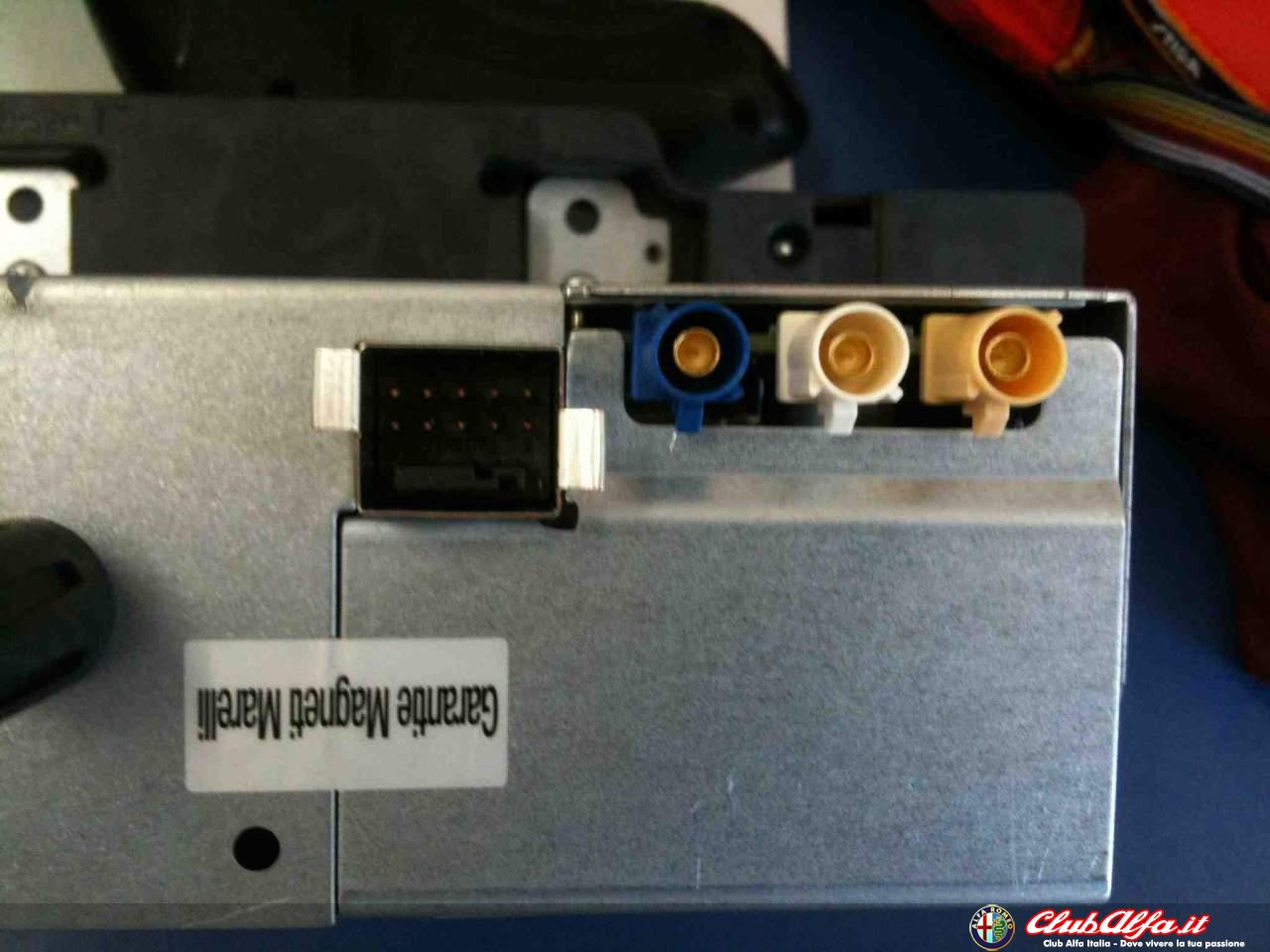

e questo è il radionav sempre di giulietta, come potete notare differisce dal radionav di mito e questo non me lo aspettavo in quanto sono praticamente lo stesso dispositivo.
Visualizza allegato 89247Visualizza allegato 89248Visualizza allegato 89249Visualizza allegato 89250Visualizza allegato 89251

cmq non ho capito il connettore centrale sul radionav tra il gruppo connettori e le 3 antenne (gps,antenna radio principale,doppia antenna)

è il cavo che collega il monitor al radionav....
questa è la radio di giulietta...

ehehehe guarda bene cosa ho scritto tra una fila di foto è l'altra...le ho suddivise ;)
i connettori so gli stessi....sia con bose che senza....è più probabile che col bose ci sia qualche filo in più sul connettore...ma in se è lo stesso alla versione normale.
mito è giulietta condividono anche lo stesso sub. ampli non credo perchè manca il canale centrale...
