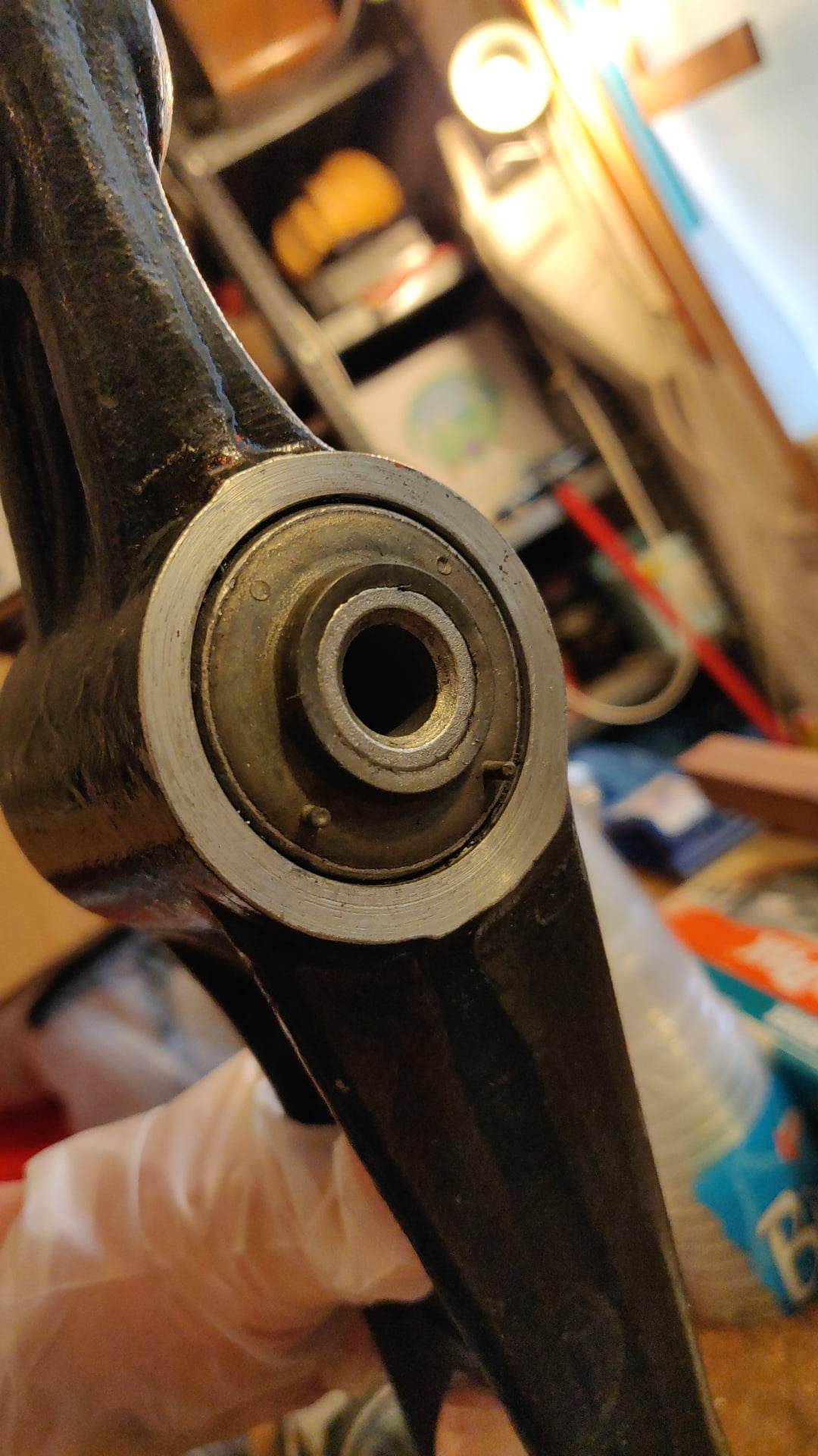

Per i gommini sbarra, io ho cambiato solo quelli , mettendo quello della Power Flex. Il lavoro l'ho fatto da solo, saldando dopo aver trapanato il rivetto e, mettendo in un bullone come guida nei buchi, la saldatura viene senza alcuna differenza dall'allineamento originale punzonato.

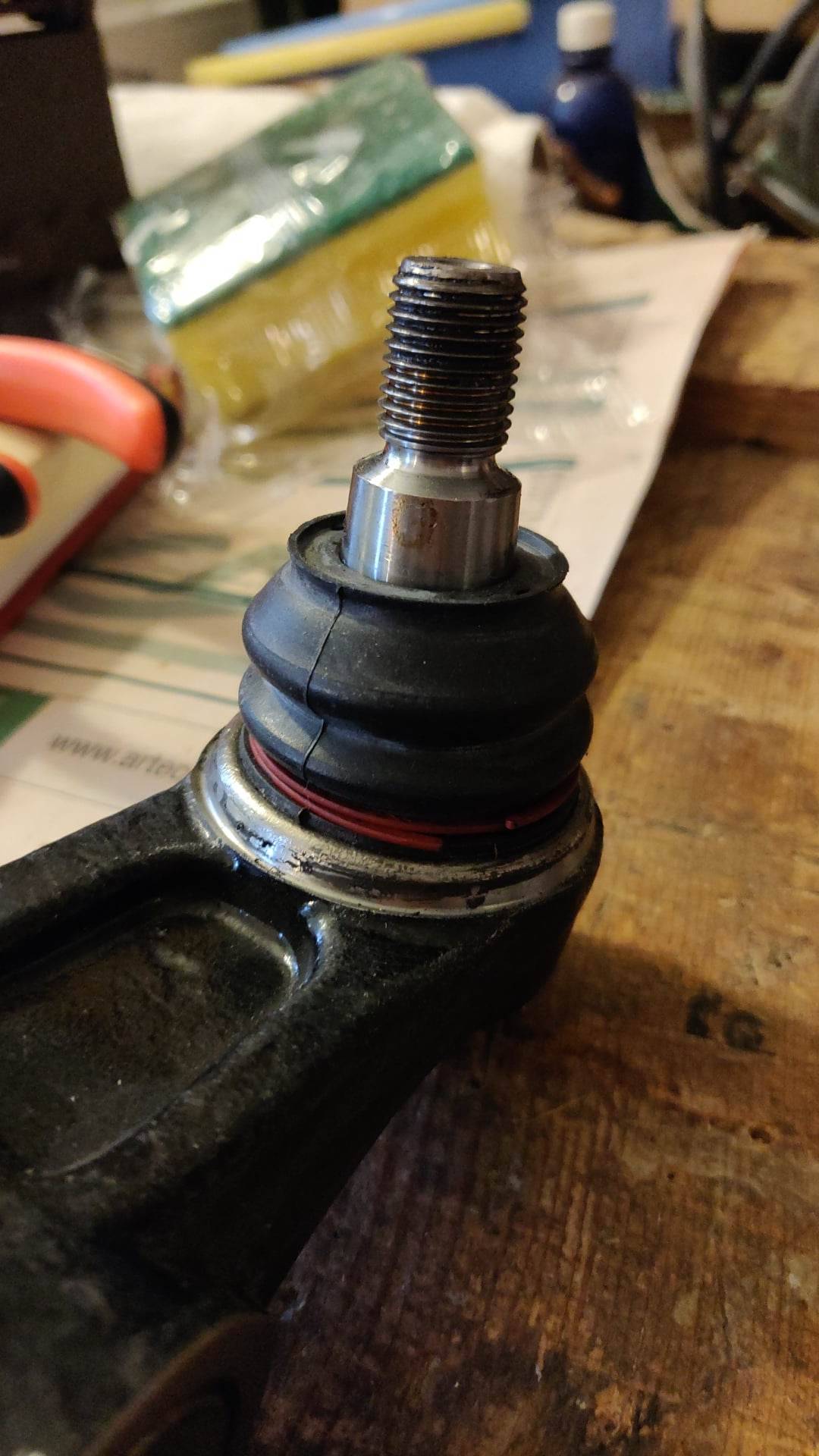

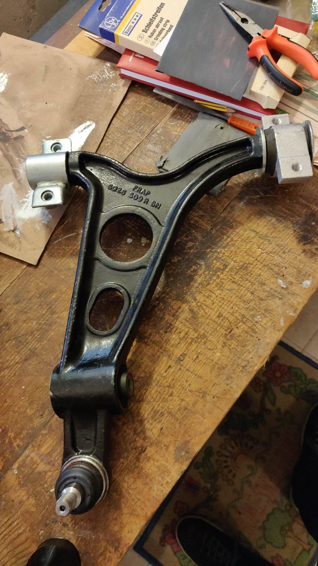

FRAP finalmente si sta impegnando:
