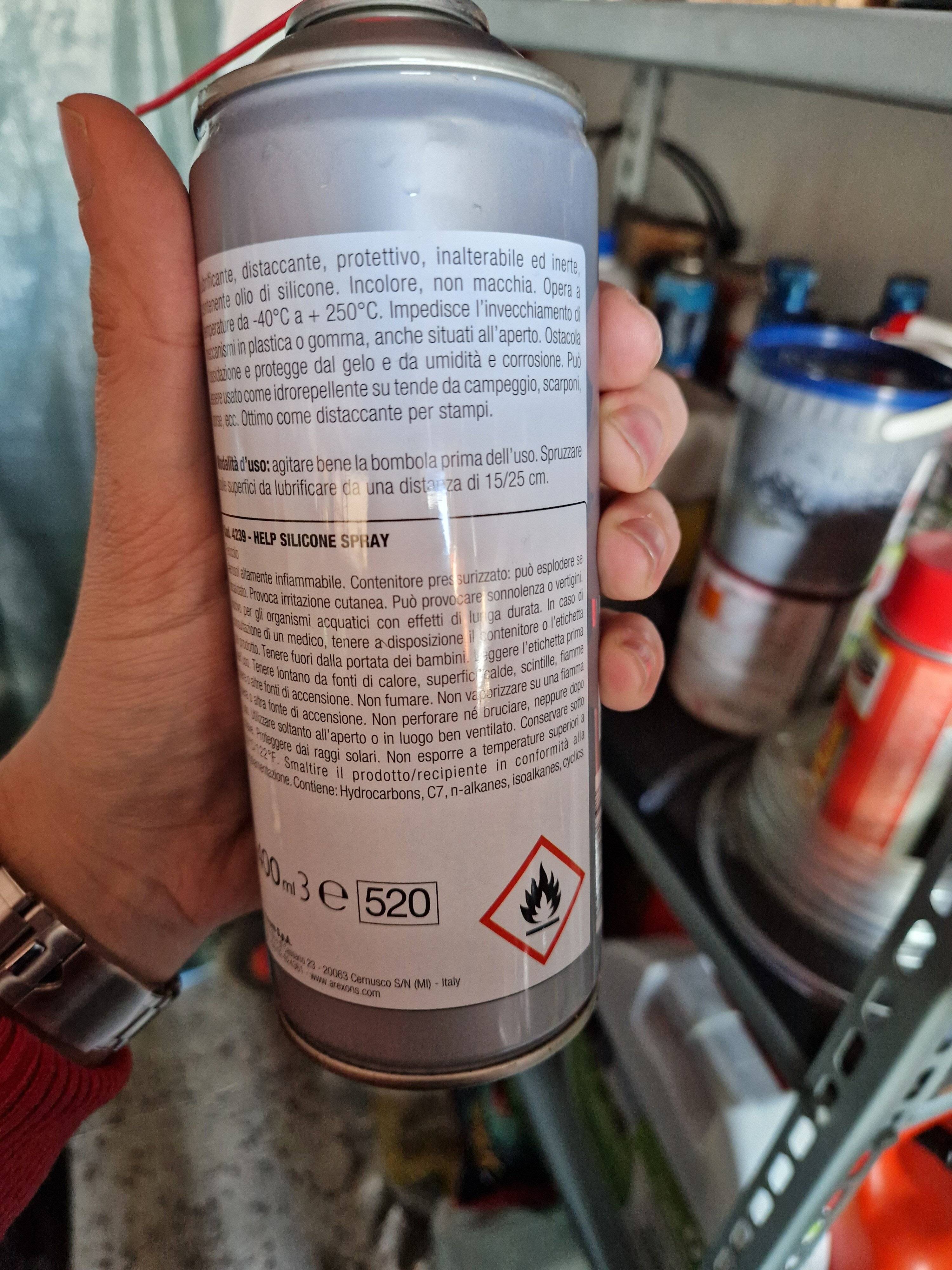

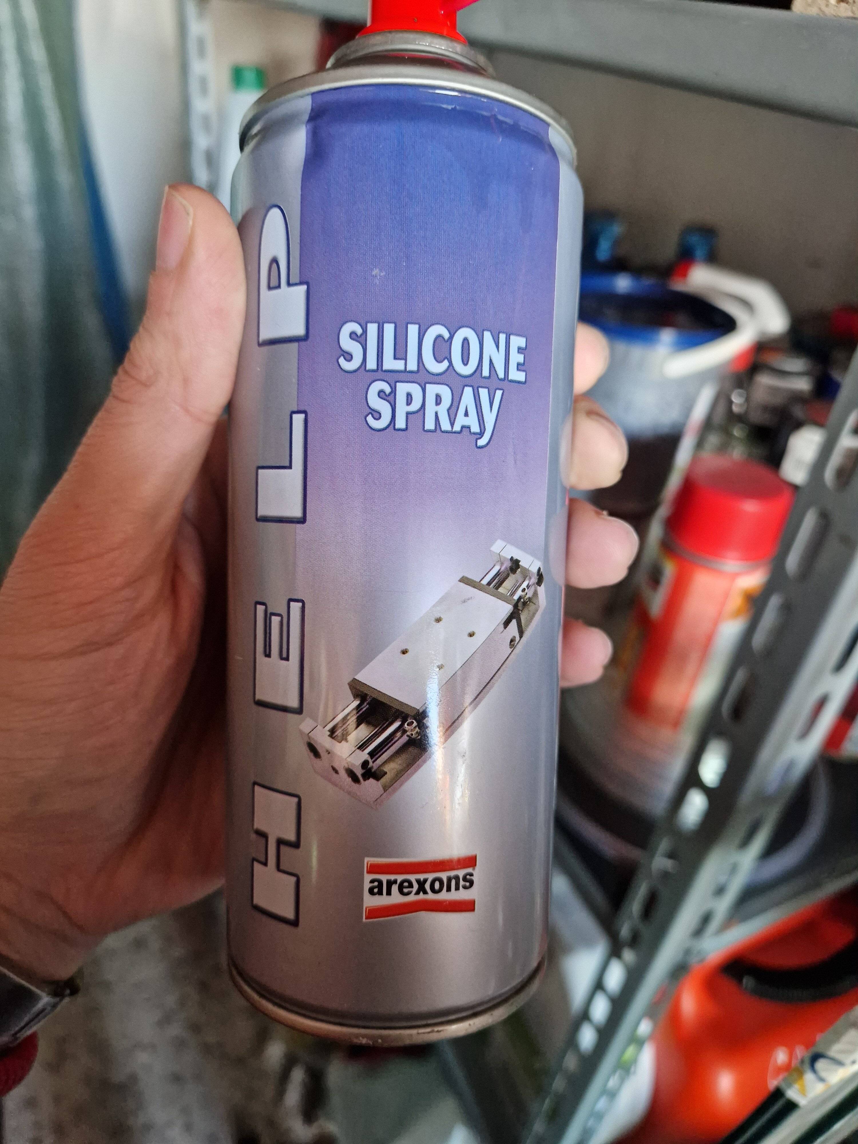

Lubrifica i punti in cui è incernierato il bracciolo, con il prodotto nel link o con uno simile. È un lubrificante specifico totalmente invisibile. Va bene anche per le guide dei finestrini
Davvero grazie mi serviva anche per i finestrini che adesso fanno rumore !
Inserisci la cannuccia nel binario del finestrino e lo lubrifichi in tutta la sua lunghezza
