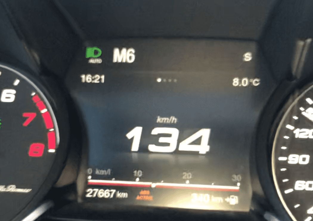

Con ogni probabilità sei finito sopra una lastra di ghiaccio. L'ABS non c'entra nulla, hai ripreso il controllo della vettura solamente perché le ruote hanno nuovamente fatto presa con il terreno.
L'ABS su tutte le vetture si disattiva automaticamente al di una certa soglia di velocità, non conosco il valore esatto su Giulia ma solitamente è compresa tra i 6 ed i 10 km/h.
Quando si attiva l'ABS si accende una spia sul quadro, non molti ci avranno fatto caso ma ve la faccio vedere comunque. (scritta arancione a lato dei km totali)
Visualizza allegato 215276
L'abs è sempre attivo, forse vuoi dire che si accende la spia quando entra in funzione
