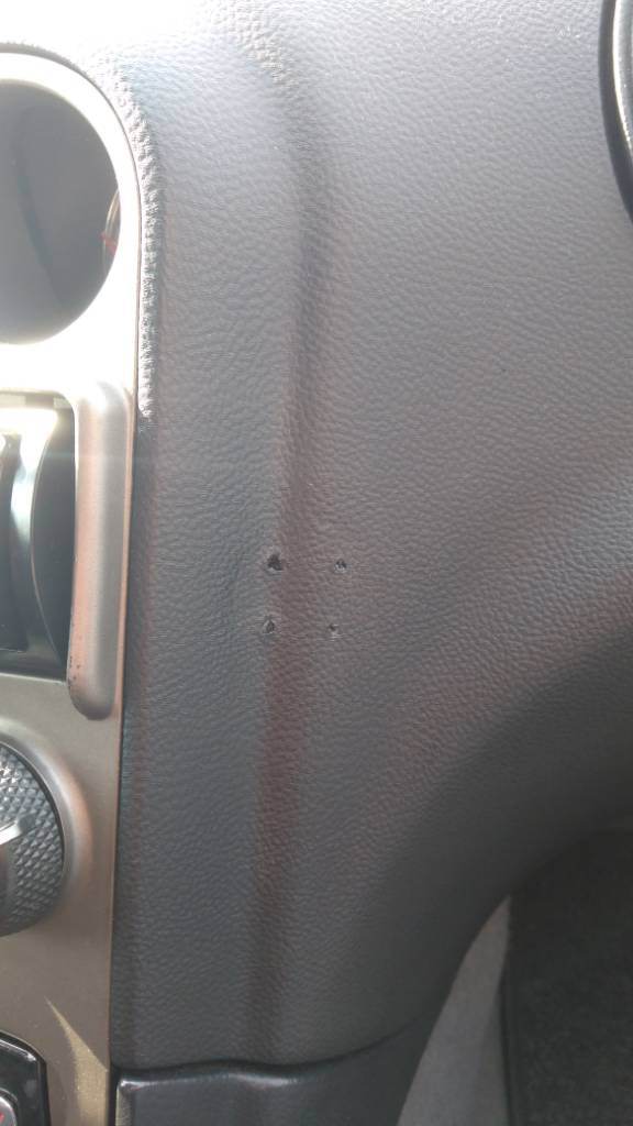

Salve a tutti. Ho sempre avuto questi fori sul cruscotto fatti dal precedente proprietario per chissà quale misteriosa ragione, e volevo provare a sistemarli o perlomeno a nasconderli un po'.
Avete idee, consigli?

Dalle mie parti si dice "el tacon (la pezza) le peso (peggio) del buso (buco)... ;)
Come dire o trovi qualche accessorio che nasconda i fori oppure è meglio che lo lasci così.
Mi viene un dubbio... oltre a questi fori non è che ne hai altri sulla carrozzeria?
Questo semprerebbe un porta microfono, magari sulla carrozzeria c'è ne uno per l'antenna.
Auto civetta o semplicemente radioamatore? :p:p:p
Ma come si fa a bucare un cruscotto così a vista.....
E' evidente che al precedente proprietario era più importante quel qualcosa che ci ha avvitato che l'integrità della vettura in se.
Unica cosa che mi sento di consigliarti è quella di trovare uno stemmino/gadget adesivo Alfa Romeo od altro, che ti piaccia, e che si possa ben adattare alla zona e mascherare così lo scempio. Altrimenti una siringa di farmacia, riempita di silicone del colore del cruscotto e con quattro sapienti "iniezioni" chiudere i fori; si vedrà sempre il lavoraccio, ma se non vuoi cambiare tutto il pezzo non vedo alternative.
Hai provato a scaldarli con attenzione con un phon e schiacciare con delicatezza il bordo del buco verso l'interno? Può essere che il buco si riduca e risulti meno visibile
