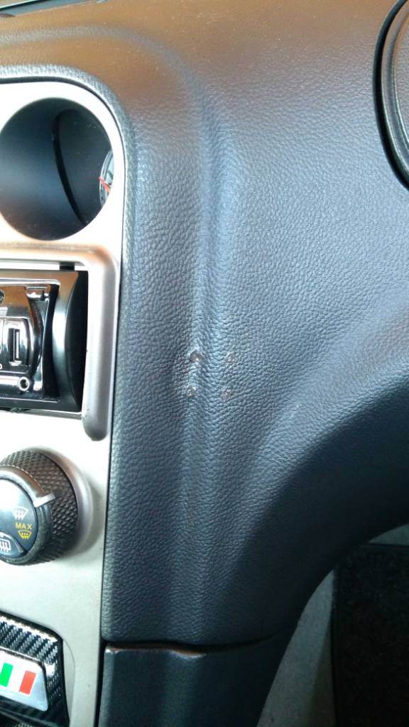

Ciao se reperiresti da un tappezziere la stessa vernice del cruscotto potresti mettere un cuoio modellante per pelle e tappi il buco ed appena asciuga con una spugna fai a picchettare con la vernice.. Io sentirei un bravo tappezziere che ricondiziona sedili e volante

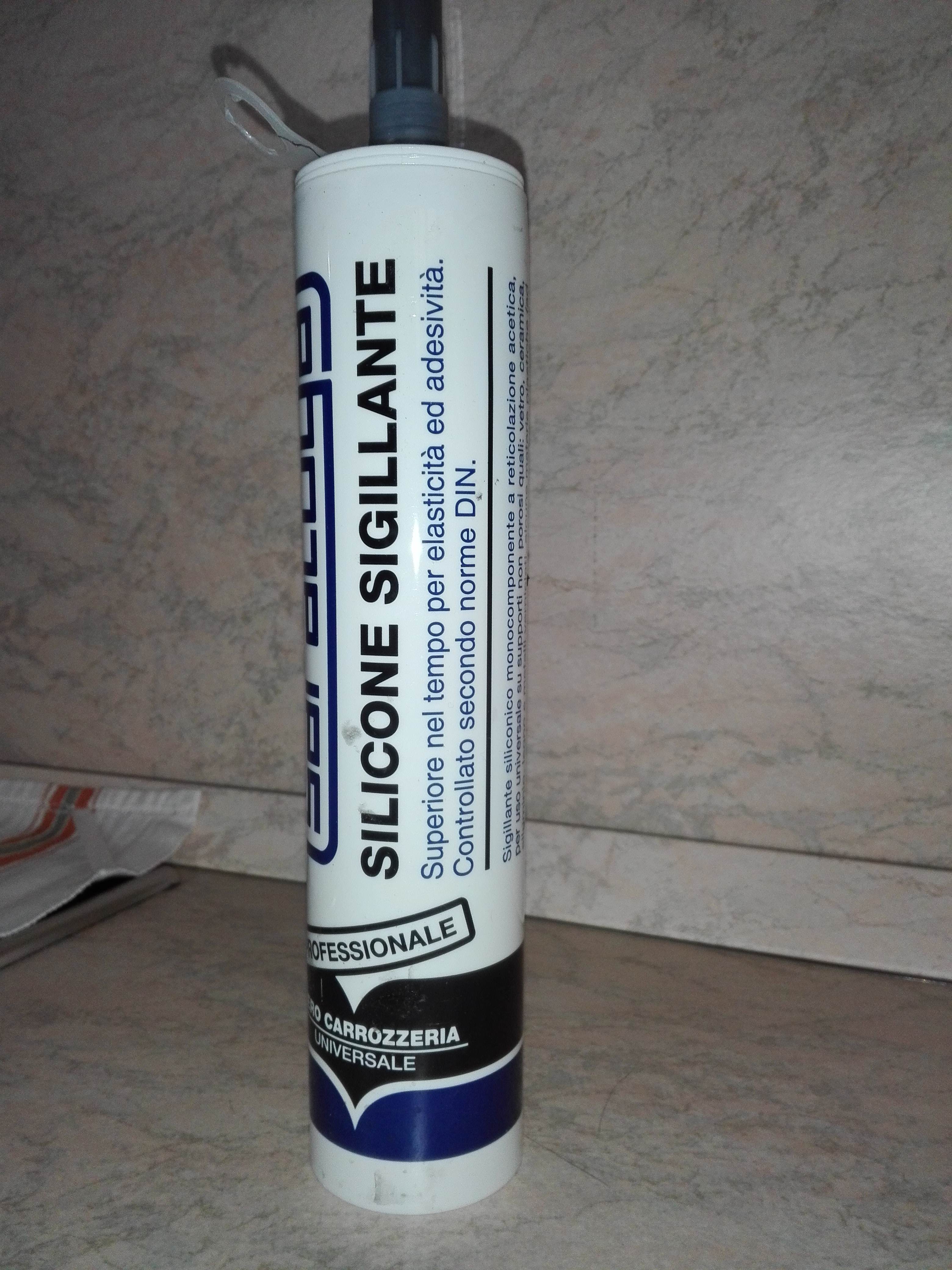

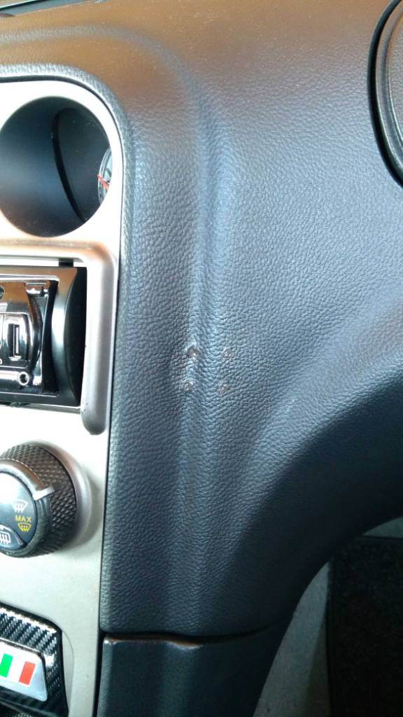

Buongiorno ho avuto lo stesso problema sulla mia Giulietta 11650B e con la punta di uno stuzzicadenti e tanta calma e pazienza ho coperto i fori con del silicone nero sigillate per carrozzerie e alte temperature quanto si è asciugato si è leggermente opacizzato adesso a colpo d'occhio si vede appena lo comprato alla Bricofer infondo ho messo la foto ma prima senti un bravo carrozzerie forse con 4 soldi passi la paura
Grazie per il consiglio, come già scritto avevo fatto una prova con la pasta nera ma non è venuto bene perché sbordava, magari come soluzione più immediata nel frattempo proverò ad usare uno stuzzicadenti
Comunque per tutti quelli che stavano cercando di capire lo scopo dei fori, questa 156 prima di essere arrivata da noi nel 2004, come primo proprietario era destinata ad un'agenzia di noleggio a Milano
