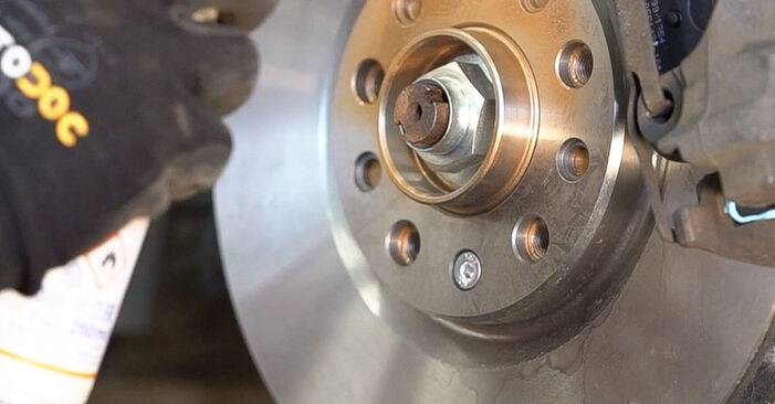

Scusa, ma leggo del gran non senso. O forse non ho capito io...
1) NON ESISTE nessun "bullone centrale". Sotto al coperchietto col brand c'è un dado molto grosso che serve per tenere insieme il mozzo ruota e NULLA ha a che fare con il cerchione.
Questo:
Visualizza allegato 221034
2) I bulloni antifurto (che per inciso sono uno per ruota) SE ci sono (sono un optional), si infilano al posto di uno dei 5 altri bulloni che tengono il cerchio. Basta che guardi i bulloni del cerchio: la foto che hai postato qui sopra è chiara: non c'è nessun bullone antifurto tra quelli di quella ruota.

Si ho capito, ma quella è l'eccezione, non la regola. La stragrandissima maggioranza di auto non usa niente del genere.

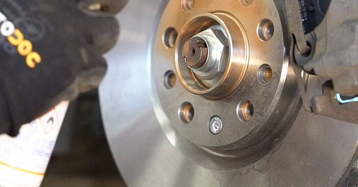

Questo:
Hai capito benissimo...sono io che mi sono spiegato male...cmq Volkswagen è diversa da alfa... completamente...

Lo Sharan non fá nessuna eccezione, nella foto ci sono dei cerchi sovrapposti; quello che si vede é semplicemente uno dei fori del cerchio sotto!
puoi fare una foto di qst bullone centrale antifurto della sharan?
Eh mi sa che è vero... Mi sono lasciato fuorviare da questa idea che potesse esserci un bullone centrale, ma riguardando la foto il foro che si vede è quello del cerchio sotto
Chiedo venia a tutti...il bullone antifurto Sharan da me postato in precedenza si riferisce si a un set di cerchi x lo Sharan ma non originale della casa...l'ho preso After market x montarci le gomme termiche...e quel bullone antifurto va a svitare per ogni cerchio uno dei 5 bulloni attorno al perno centrale...e anche nel caso dello Sharan non vi è alcun bullone centrale sotto lo stemma VW...ho appurato il tutto...scusate ancora del casino...
Ho fatto figura di m....
