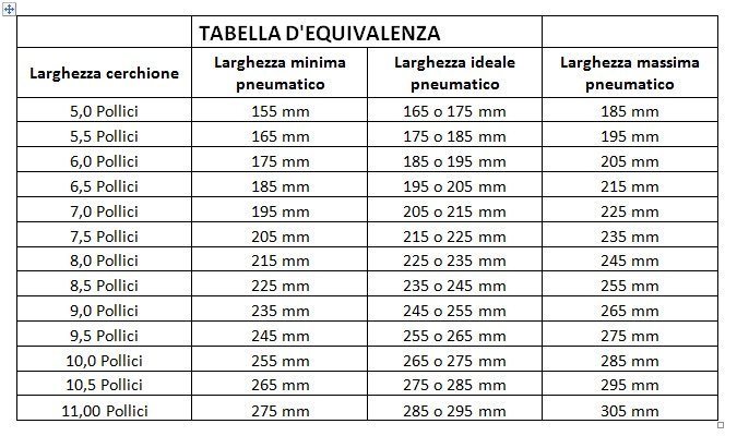

Sul libretto non c'è la dimensione del canale del cerchio, io mi chiedevo se un pneumatico da 255 monta anche su un cerchio con canale da 10 pollici (qv) invece che da 9 pollici (altre giulia) senza problemi o stira la spalla. Al livello legislativo solo la dimensione dei pneumatici è importante
Guardando la tabella di conversione come dimensione minima ci starebbe, ero curioso di sapere se qualcuno l'ha già fatto [emoji16]

Ci vorrebbe una tabella più precisa, nel senso che non è solo la larghezza del pneumatico a determinare la compatibilità con il canale del cerchio, è importante anche il rapporto d'aspetto, ovvero la famosa "barra". Più è bassa, meno si può variare la larghezza del canale.
Bisognerebbe valutare la compatibilità sulla misura precisa del pneumatico, forse si può trovare qualcosa sui siti dei costruttori di pneumatici.
