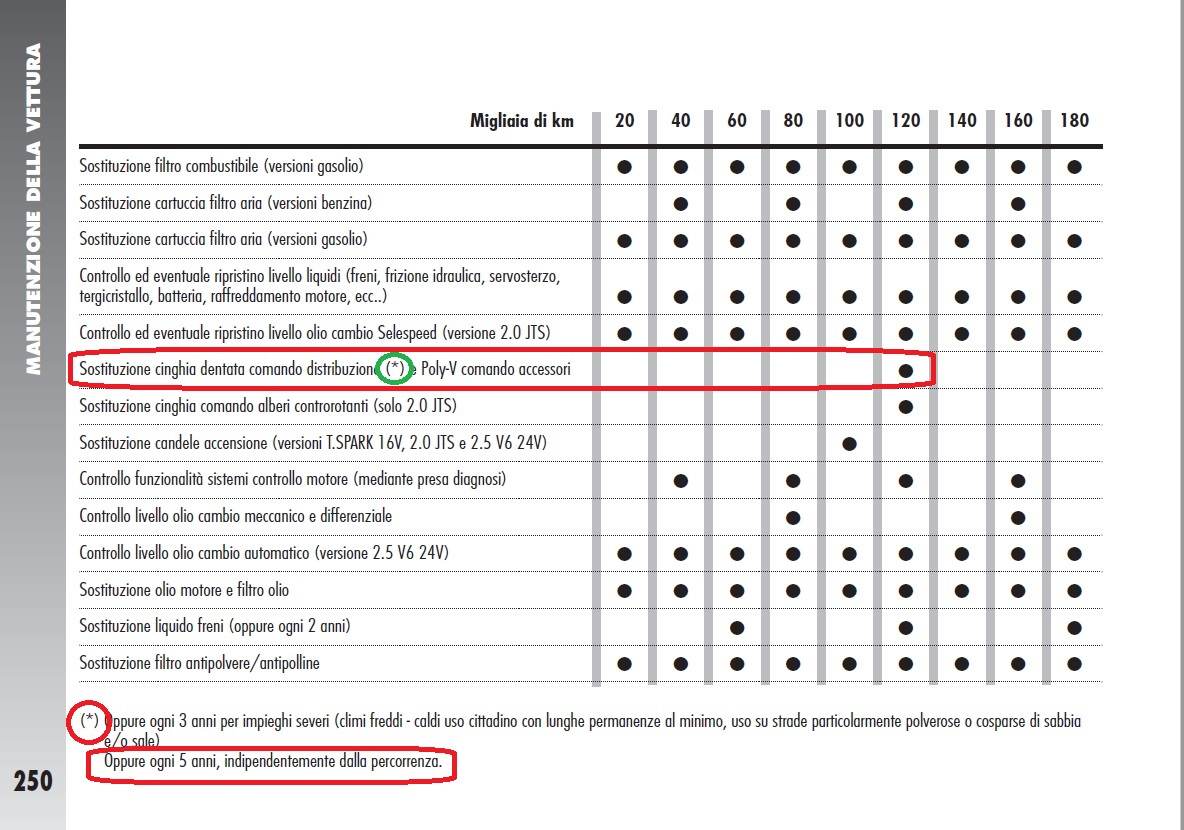

Allego pagina del manuale di uso e manutenzione della Alfa 156, 2° serie.
Si vede che la cinghia va cambiata ogni 120.000km, oppure ogni 5 anni. Oppure ogni 3 anni in condizioni particolari.
Una nota: il manuale in dotazione alla mia 156, 1° serie, indica solo la scadenza dei 120.000km...
