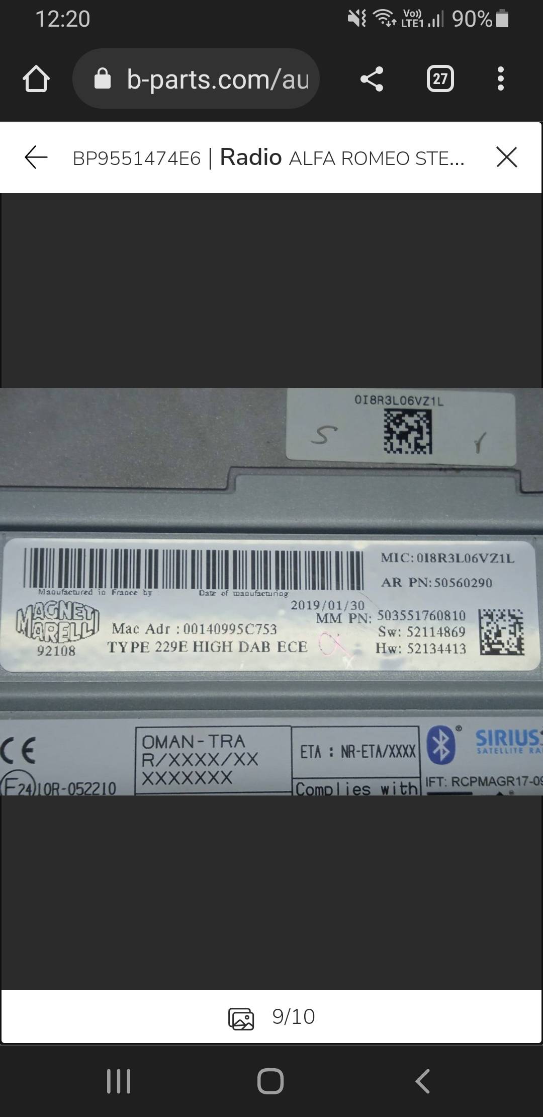

Salve io ho trovato un etm 50560290 ed è completo di tutto
E' quello con l'UConnect e il touch screen... Occhio che se ho ben capito questo vuole la sostituzione anche della centralina del clima.

no, 50560290 è solo GEN2, non serve cambio centralina clima

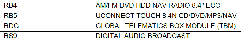

Ok, però dai un'occhiata qui (il ! indica la negazione, quindi !8TY significa senza quelle opzioni):
Scusa, ma non capisco. Sì, questa parte è HIGH DAB ECE ETM, quindi è per schermo 8.8 con una mappa migliore e ha DAB. Solo fino al MY19, quindi non serve il cambio centralina clima, serve solo per ETM MY20+ (GEN3)
Visualizza allegato 244237
Visualizza allegato 244238
Visualizza allegato 244239
Visualizza allegato 244240
50553587, etm americano, dab a parte dovrebbe avere il nav giusto? ha il connettore gps ma manca il connettore USB3.
potrebbe essere un upgrade valido?
su eper è segnato 2 volte:
8EW + RB4 + !RB5 + !RSD + (AM40, AM47, AM58)
e
