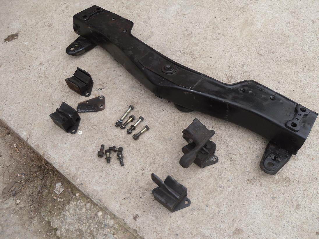

Ciao, vi scrivo per ringraziarvi per i consigli forniti, in particolare volevo ringraziare Giulietta 2hl per i codici forniti, che hanno subito trovato corrispondenza nei cataloghi del ricambista, che ha reperito con facilità i supporti dalla Malò.
Con l' aiuto di un amico abbiamo svolto il lavoro, però ho l' impressione di aver seguito una strada piu complicata del necessario, nel senso che io ho prima mollato i supporti dal cambio e poi tolto la traversa, sostituito i supporti, rimontato la traversa e poi fissato i supporti al cambio (facile a dirsi, 2 giorni a farsi). Il problema principale è stato fissare i supporti al cambio una volta rimontata la traversa per il pochissimo spazio per operare.... Mi è venuto il dubbio che sarebbe stato meglio mollare la traversa dal telaio, mollare l' albero dal cambio, e a quel punto il cambio scendeva davanti e sarebbe stato molto piu facile fare il lavoro....confermate?
Alla fine in uno dei due supporti la gomma si era staccata completamente da entrambe le parti (in foto quello in alto a sx), e da li veniva il battito ad ogni accellerata...
Comunque ho fatto lo stesso, e l' Alfa è tornata a rombare piu in forma che mai:eclipsee_steering:
