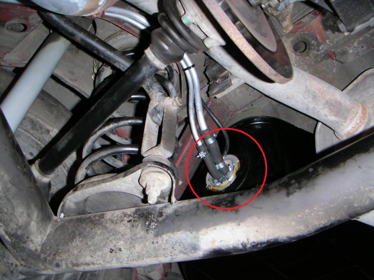

insospettito dal persistere dell'odore, munito di torcia guardo sotto e vedo una piccola parte del serbatoio umida con gocciolina annessa!
Asciugo per bene tutto e noto che la perdita sembra provenire da una guarnizione inferiore del serbatoio (si trova sulla parte destra e da essa esce un tubicino che penso sia quello che va verso la pompa della benzina) però non sono sicuro magari o quasi sicuramente mi sto sbagliando:oops:

preferirei anche io e vedo se può venirla a prendere lui con il carro attrezzi..comunque riguardando meglio la perdita sembra venire proprio dalla guarnizione inferiore (allego una foto presa da internet con la suddetta guarnizione indicata dal cerchio rosso )
Su ebay secondo voi si riesce a trovare?

Direi che la trovi da qualsiasi ricambista. Può essere che sia secca, puoi anche provare a spruzzarci sopra del lubrificante al silicone, però meglio cambiarla.

macchina ritirata questa mattina: sostituito guarnizione completamente secca (mi ha detto che si è spezzata mentre la toglievano), sostituito pompa benzina (era a posto ma ho voluto cambiarla ugualmente nuova conoscendo l'auto), e relativi tubi.
