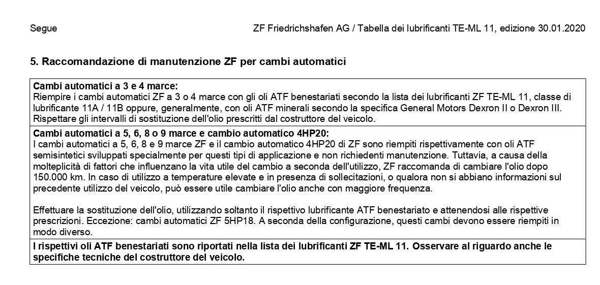

Secondo le attuali direttive, ZF suggerisce di cambiarlo dopo 150000 km (80000 era la vecchia prescrizione), non solo se si fa uso del traino nel qual caso direi che possiamo trovarci in una situazione di particolare sollecitazione dov'è il cambio olio viene consigliato a intervalli più brevi
Visualizza allegato 215540
