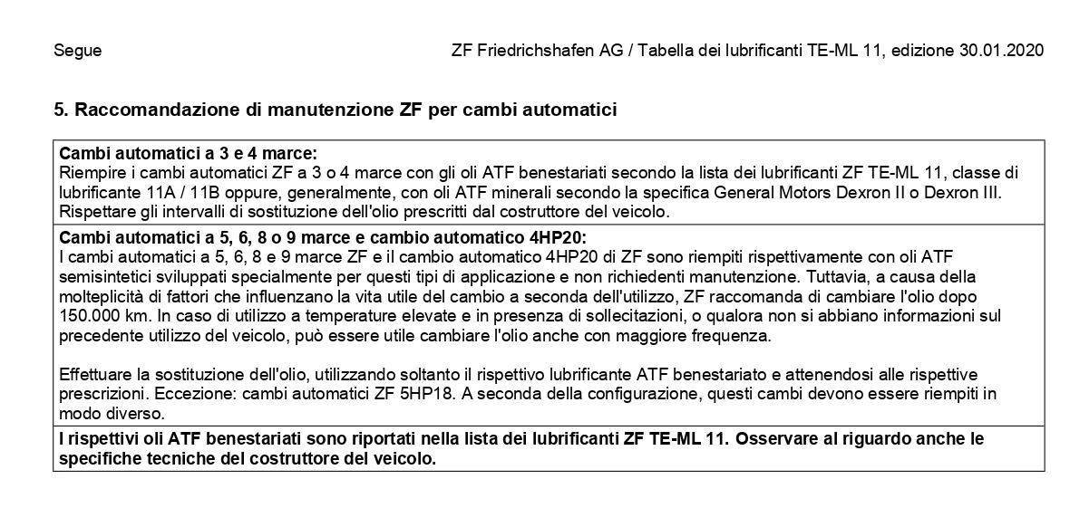

La casa madre zf dice che l'olio deve essere cambiato a 150000km solo se si usa il cambio per traino, ho una giulia e mi sono informato, perché anche io avevo paura per il cambio
Veramente ZF dice di cambiarlo ogni 80000 km.
Reazioni: skylele83 e GenTLe
Secondo le attuali direttive, ZF suggerisce di cambiarlo dopo 150000 km (80000 era la vecchia prescrizione), non solo se si fa uso del traino nel qual caso direi che possiamo trovarci in una situazione di particolare sollecitazione dov'è il cambio olio viene consigliato a intervalli più brevi
