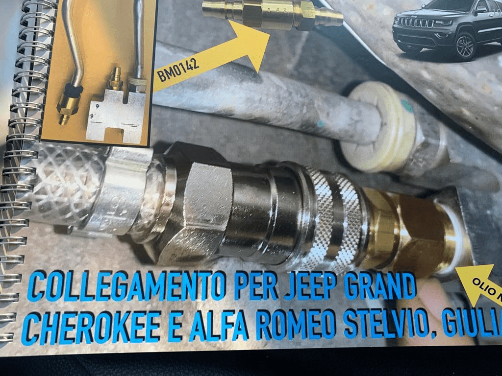

By the way...
Mi sono appena comprato questo raccordo:
Si frappone tra il cambio e la valvola di bypass e consente di deviare in uscita l'olio mandato dalla pompa al radiatore e di mandare in ingresso olio fresco per fare il cambio olio completo :)
54€ spedita.
