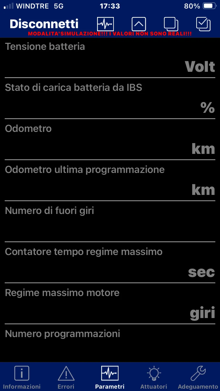

Basta avere un prodotto del genere e puoi testarla in autonomia
#20
Multiecuscan
