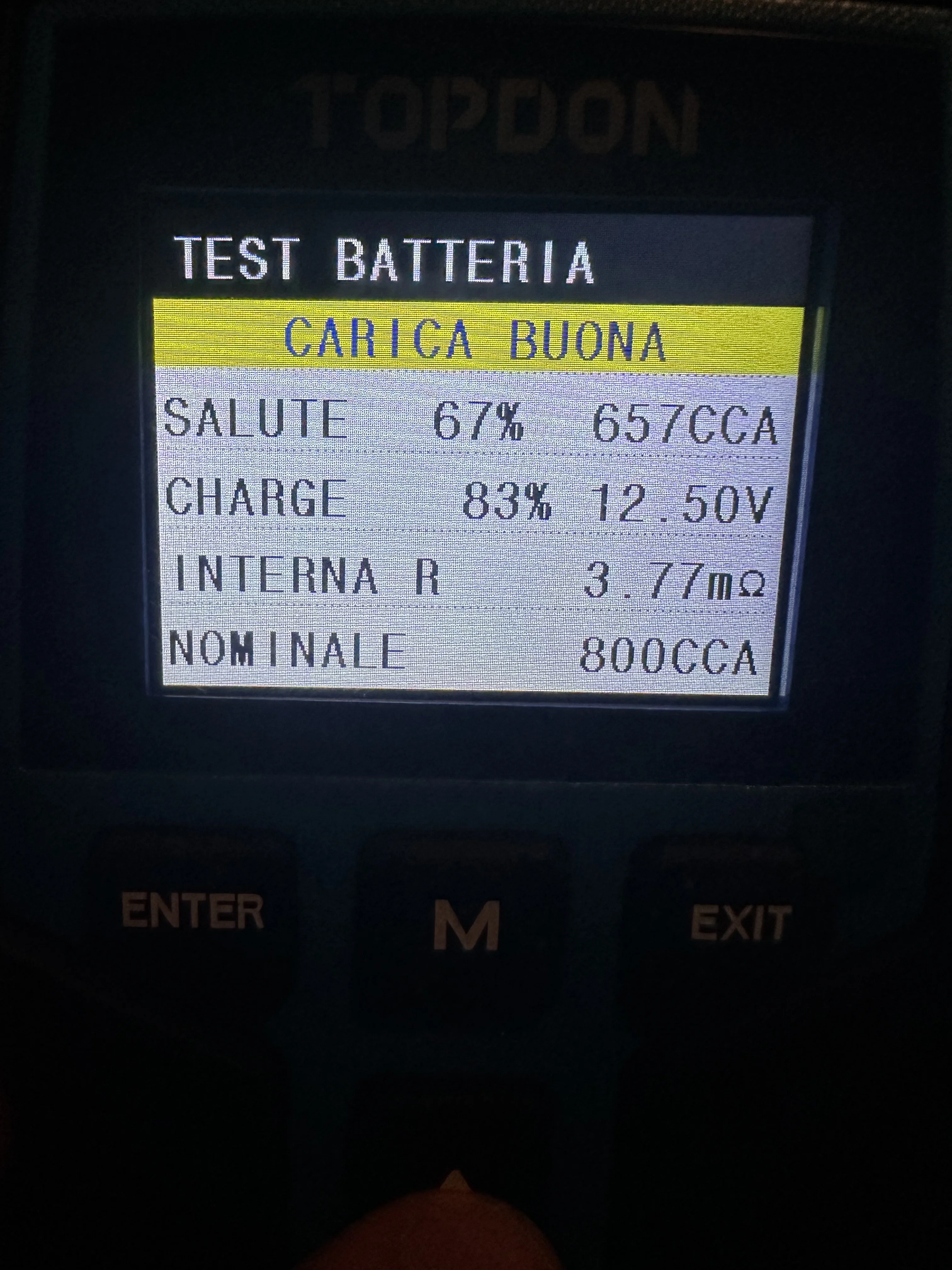

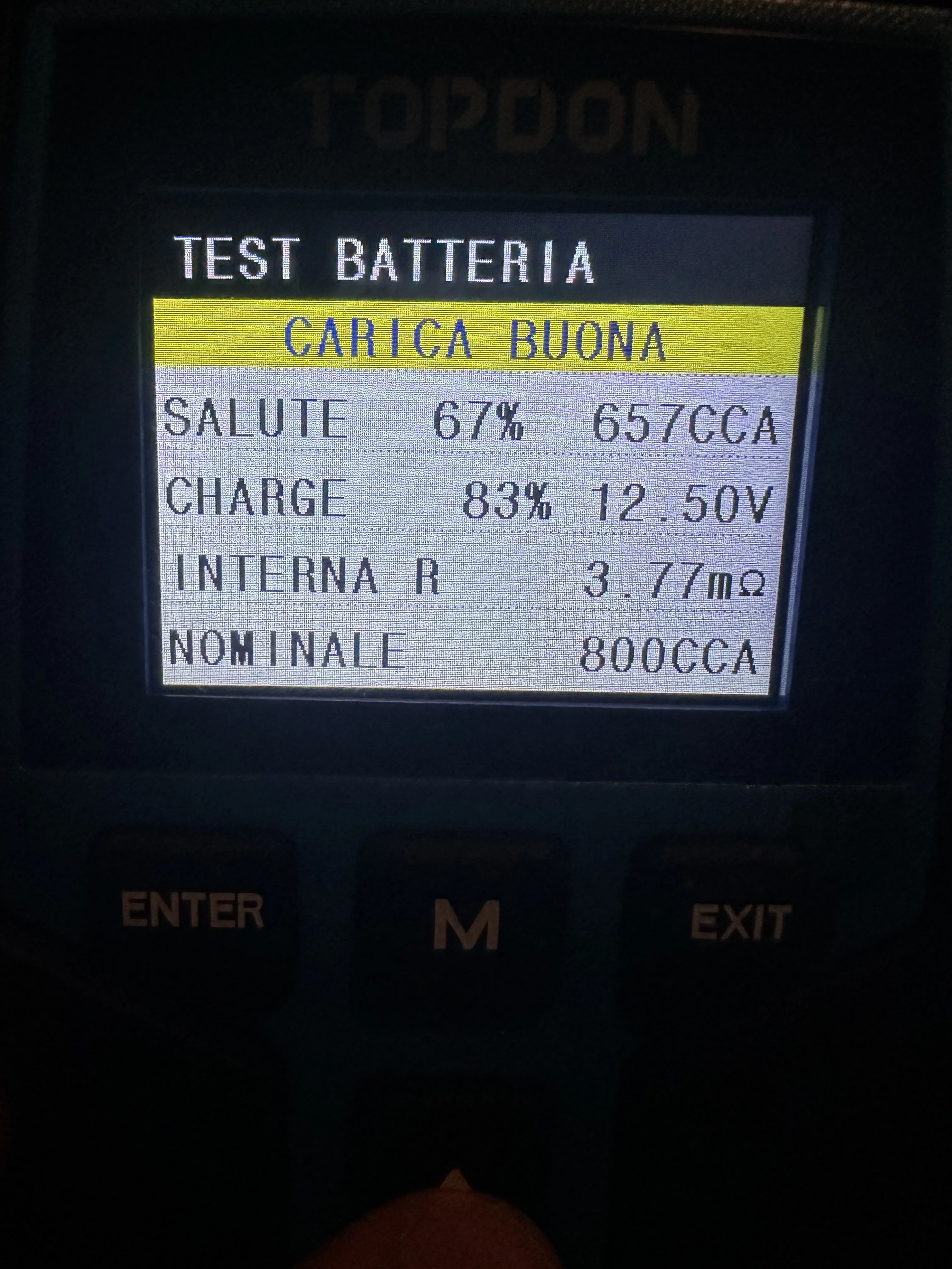

Ecco il test con il topnod 200, salute al 67%. Batteria acquistata il 09/06/2025. Pensate che sia questa la causa di tutto? Inoltre ho trovato il connettore del positivo (la parte terminale collegata alla piastra con i fusibili) leggermente ossidato (classica incrostazione bianca).
Durante la guida notturna ho notato che i fari (alogeni classici) hanno dei percepibili cambi di intensità luminosa come se sfarfallassero.

67% non è il massimo anche perché lo start e stop sotto 80% non funzionano fattela sostituire in garanzia se riesci.. le auto moderne utilizzano un sacco di lucine ecc e si ciucciano un sacco di corrente da fermo inoltre il sensore ibs fa caricare la batteria male così la batteria efficiente dura 2/3 anni se ci arriva…

Questo è lo stato di una batteria di qualche anno di vita. Non è da buttare ma non è nuova per come ti è stata venduta. Pulisci bene i poli e morsetti e togli l’ossidazione che hai notato. Pulisci anche l’aggancio del cavo negativo. Se te la sostituiscono è meglio. Puoi anche prendere la nuova EFB Varta

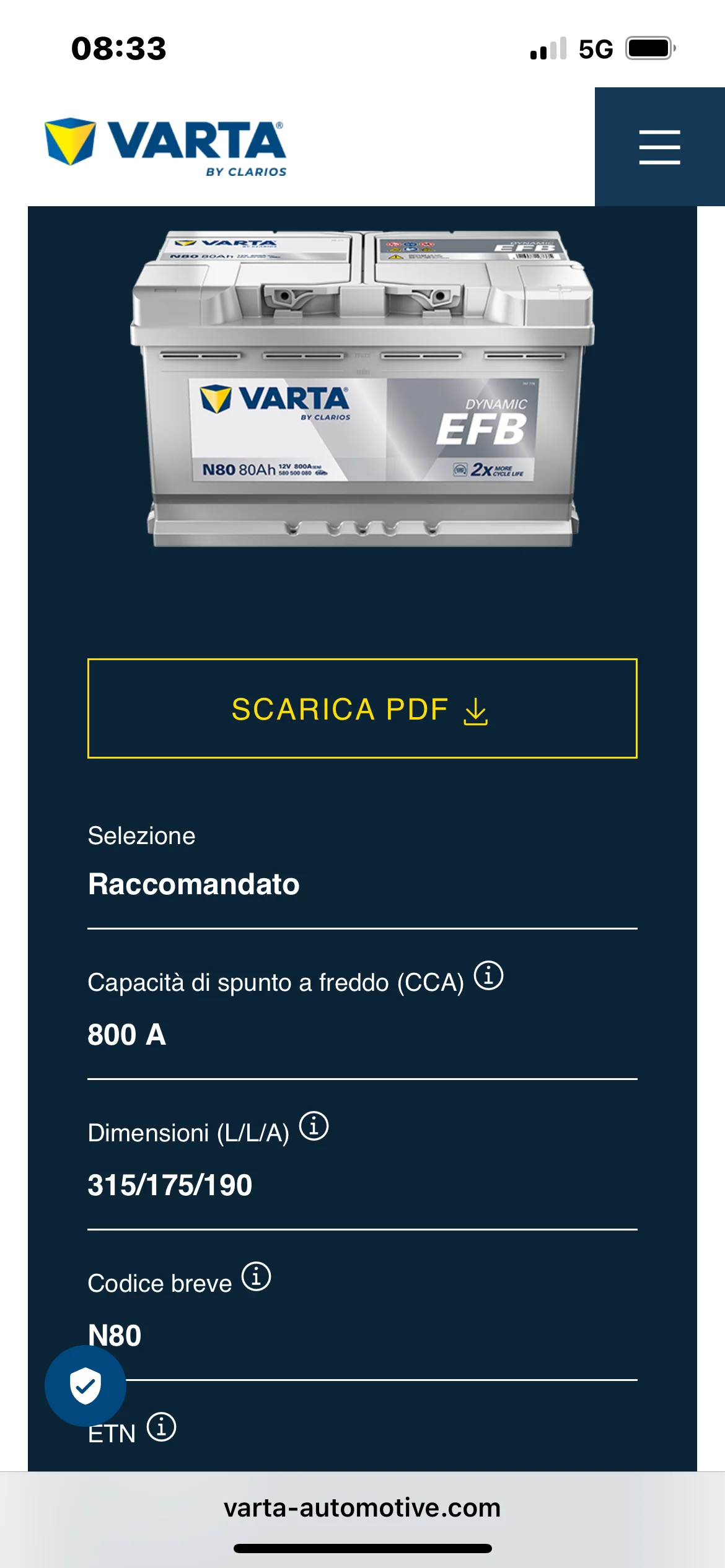

Che specifiche esatte deve avere la EFB?

Però la batteria è sopra l’80% di carica. Ed è questo il valore che vede l’ibs. È lo spunto che è al 67% cioè la salute della batteria. Però la resistenza interna è minima. Quindi con una buona ricarica riprenderà qualche punto di spunto. In ogni caso non è una batteria nuova di un mese
