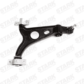

una consiglio veloce: devo sostituire i braccetti inferiori anteriori della mia 156, ormai logori e con evidenti segni di laschi. Non essendo però un esperto e cercando in rete ho trovato quest modello (SKCA-0050106)
Vorrei capire se va bene. Mi servirebbe per il lato destro anteriore
