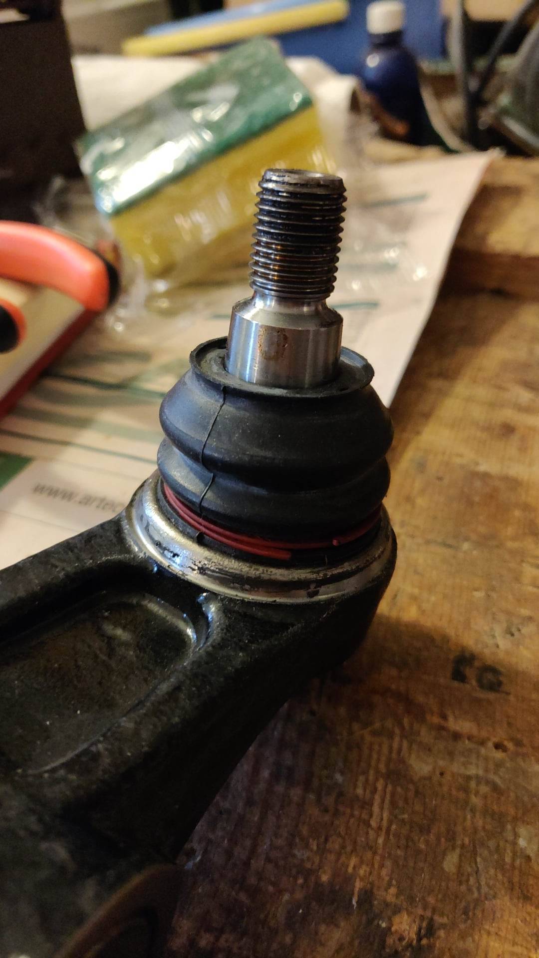

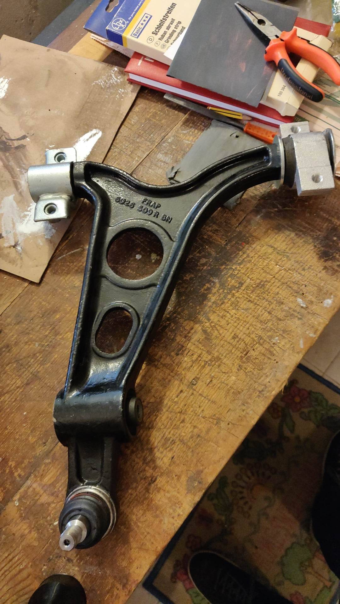

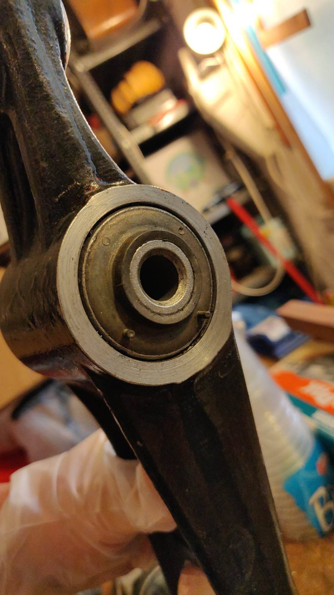

Questi sono i FRAP ordinati direttamente in fabbrica a Torino. Ovviamente sono quelli della 156

Visualizza allegato 249461Visualizza allegato 249462Visualizza allegato 249463
