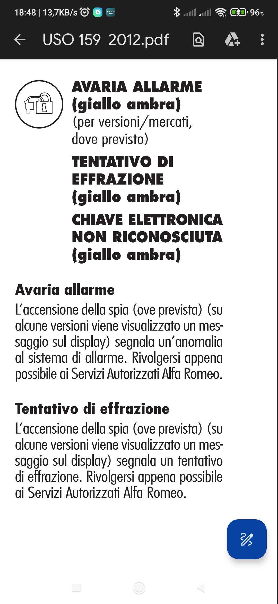

Questo è il simbolo che è uscito.
Grazie mille.
Ecco appunto, l'anomalia mi pare chiara.... vedi sul LUM (libretto uso e manutenzione) se è descritta la procedura di emergenza per avviare il motore in assenza della chiave.
No nom esiste nessuna procedura per avviare il motore in assenza della chiave.
Puoi solo rivolgerti ad un centro autorizzato Alfa Romeo o se hai una interfaccia con il software tramite porta ODB ricodificare la chiave.
