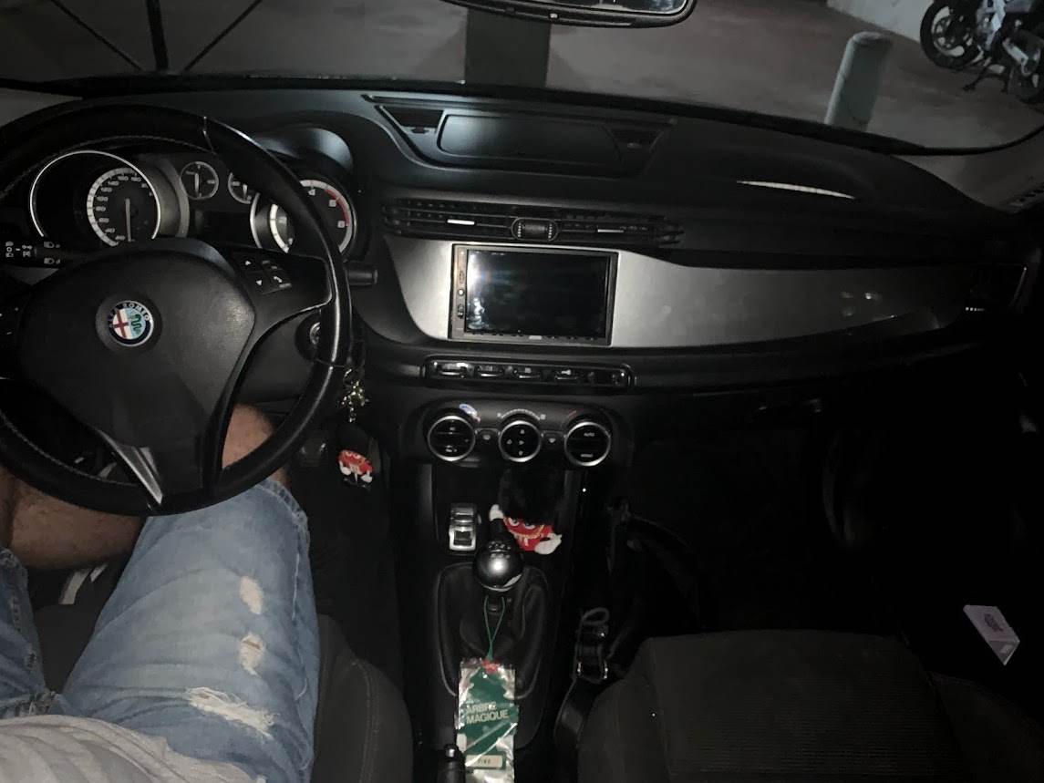

Ciao, vorrei montare il 2 din nella my 2010 ma trovo orribile la mascherina adattata...nessuno ha cambiato il cruscotto spostando i tasti da sotto la radio a sinistra come le my 2014?

Ciao è un pò che non scrivevo su questo forum.. e mi era venuta esattamente la stessa idea.. sarebbe interessante sapere se qualcuno ha provato ma forse il cruscotto ha proprio una forma diversa nella 2014
Il problema secondo me che i cablaggi elettrici del 2014 saranno diversi per avere i tasti di fianco poi magari si può modificare ma non credo sia così semplice....

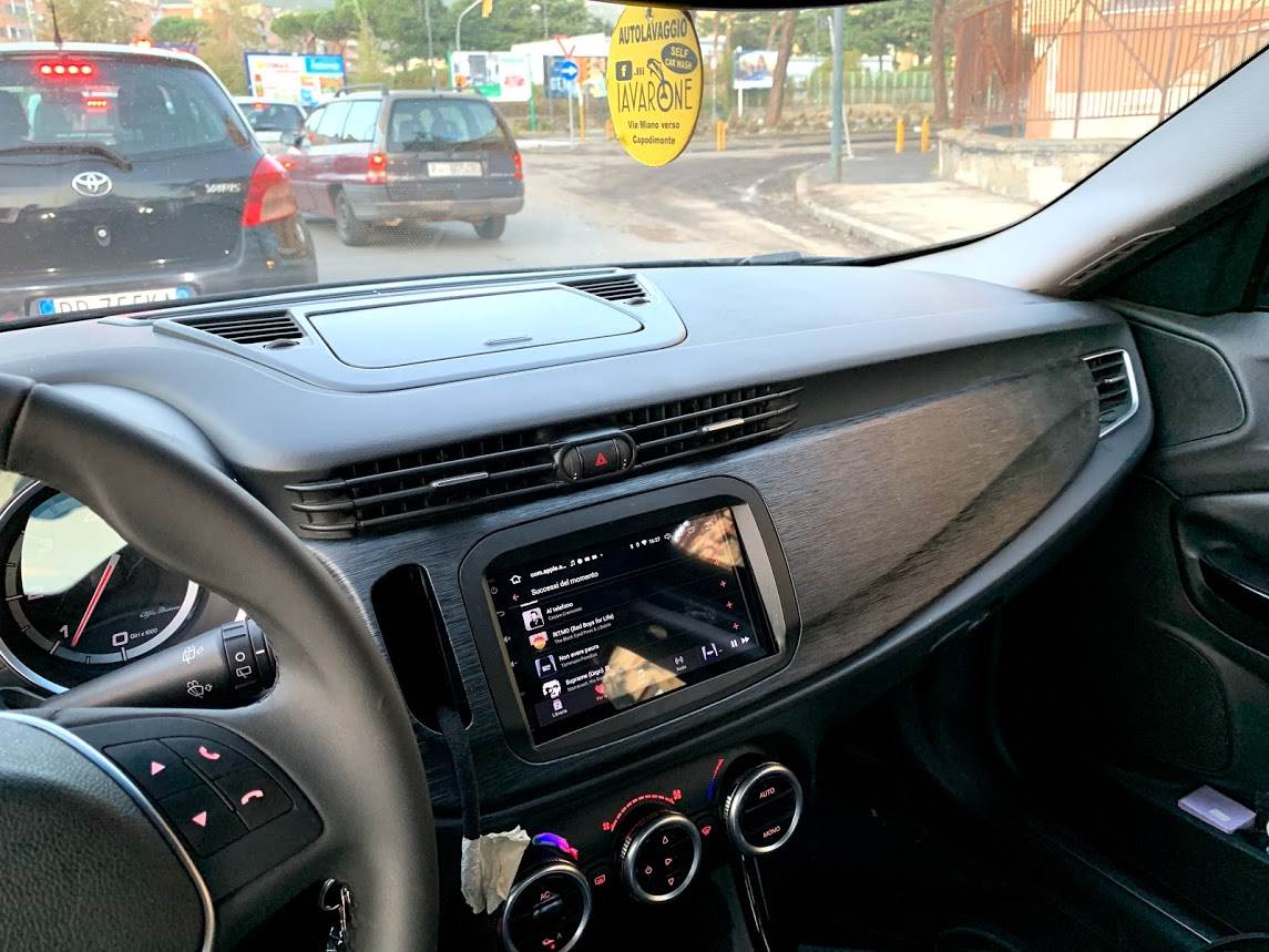

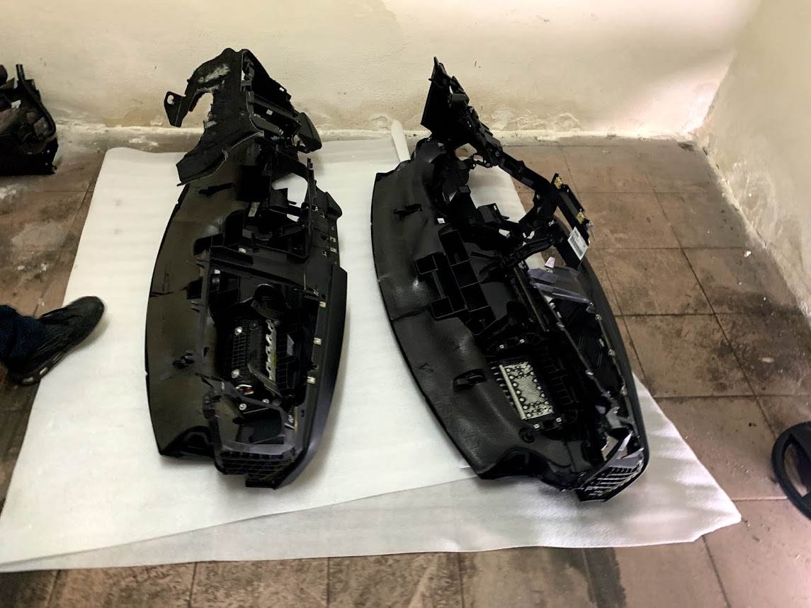

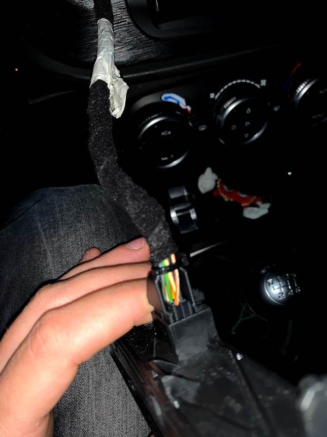

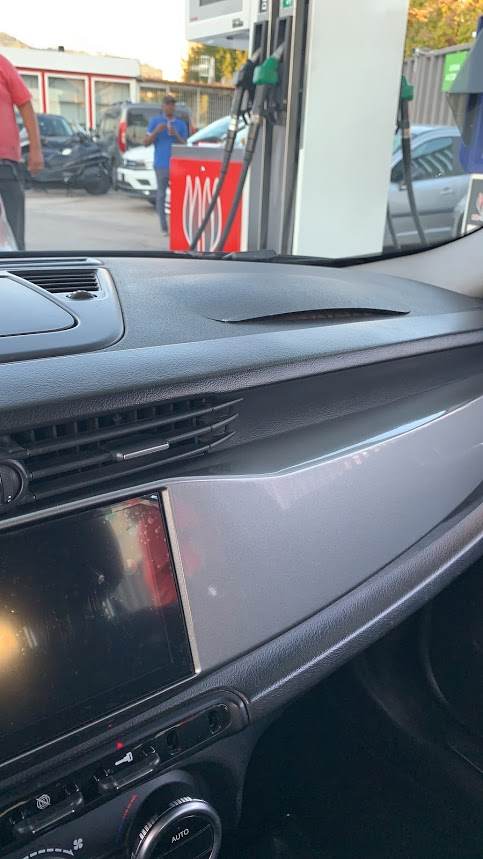

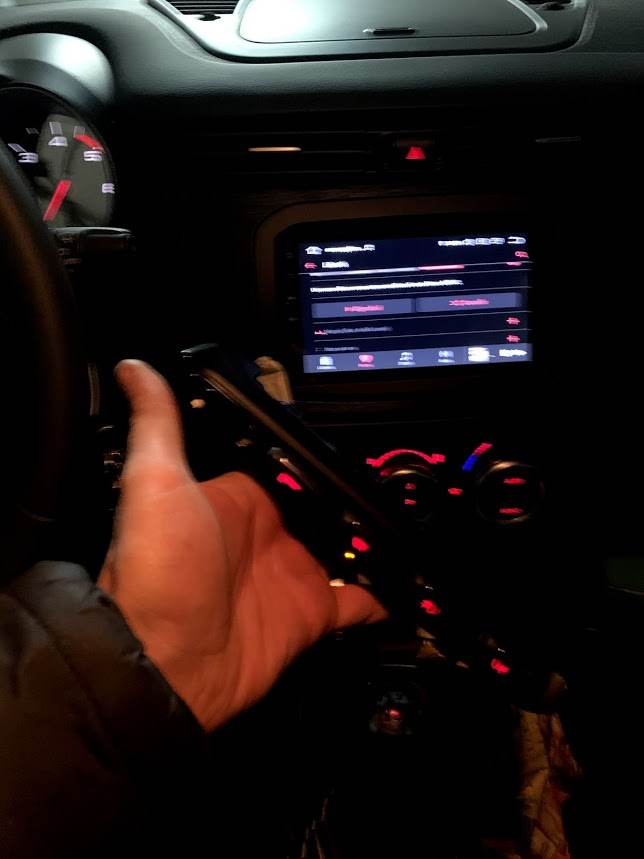

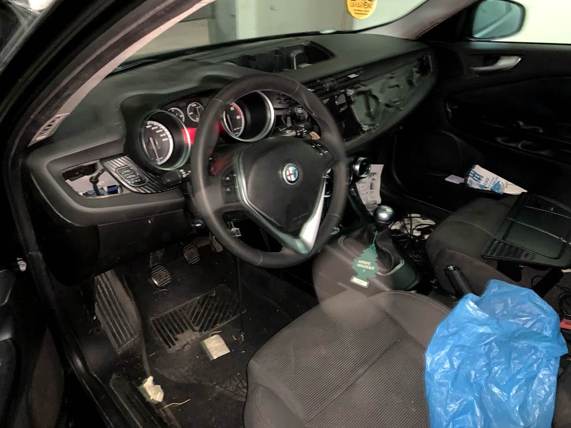

Ragazzi qualcuno è riuscito a collegare i fili dietro alla pulsantiera del fendinebbia su una 2010 ? Io ho una 2010 ho cambiato tutto il cruscotto di una 2018 ora devo vedere solo come collegare la pulsantiera nuova. Nessuno ci è riuscito ?

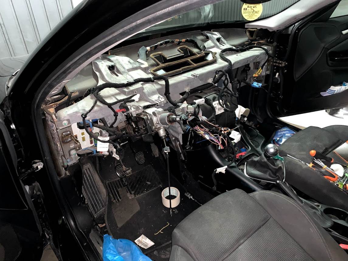

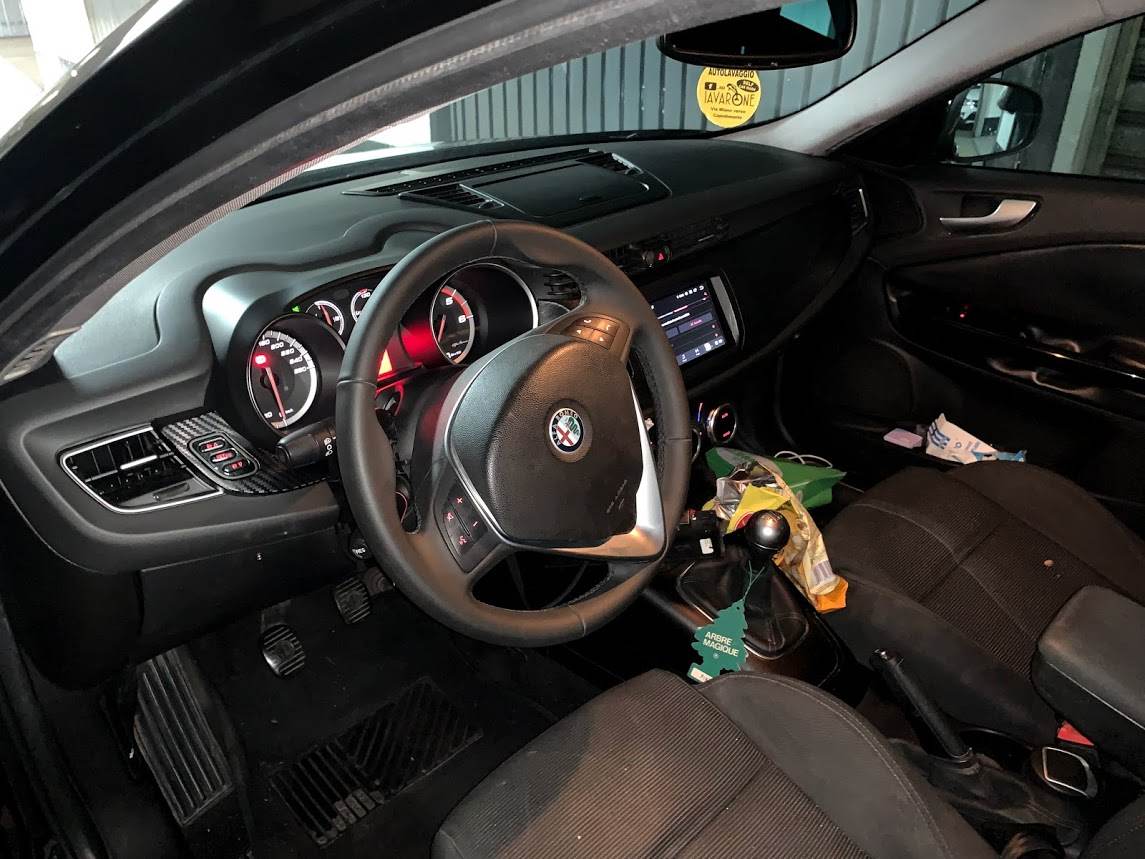

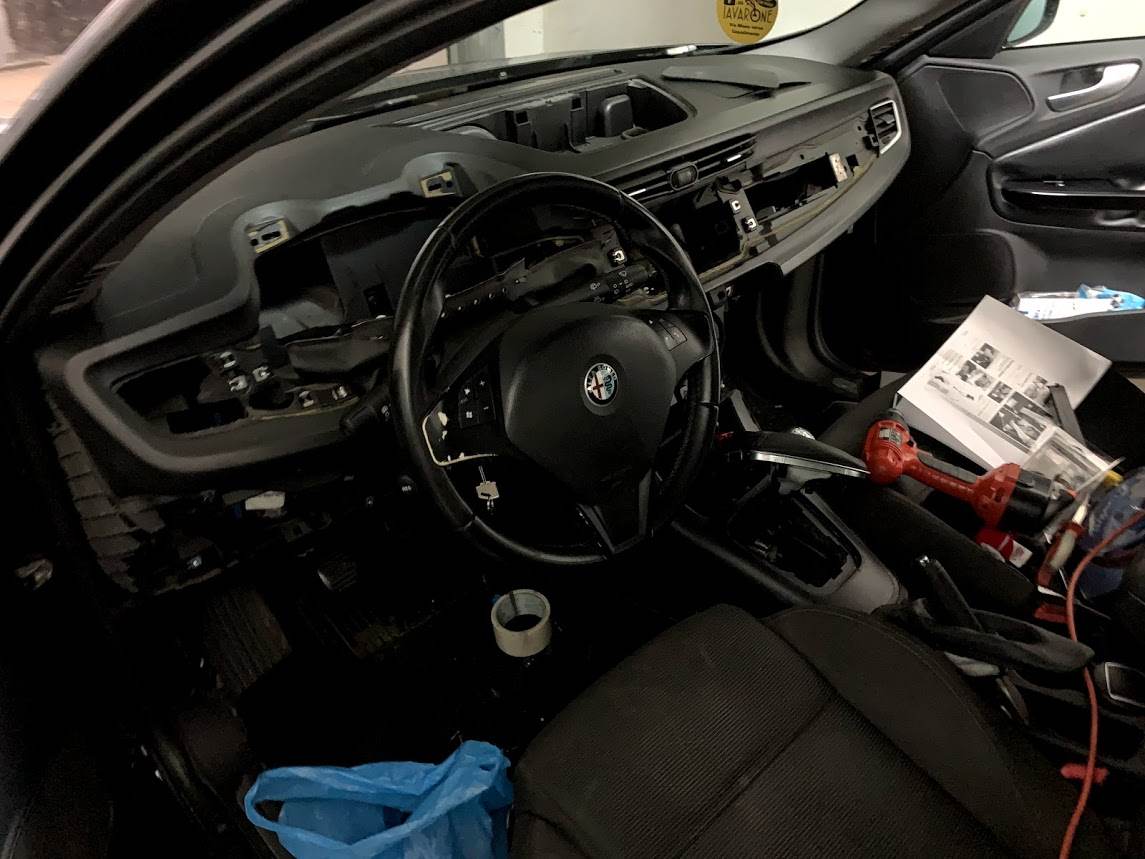

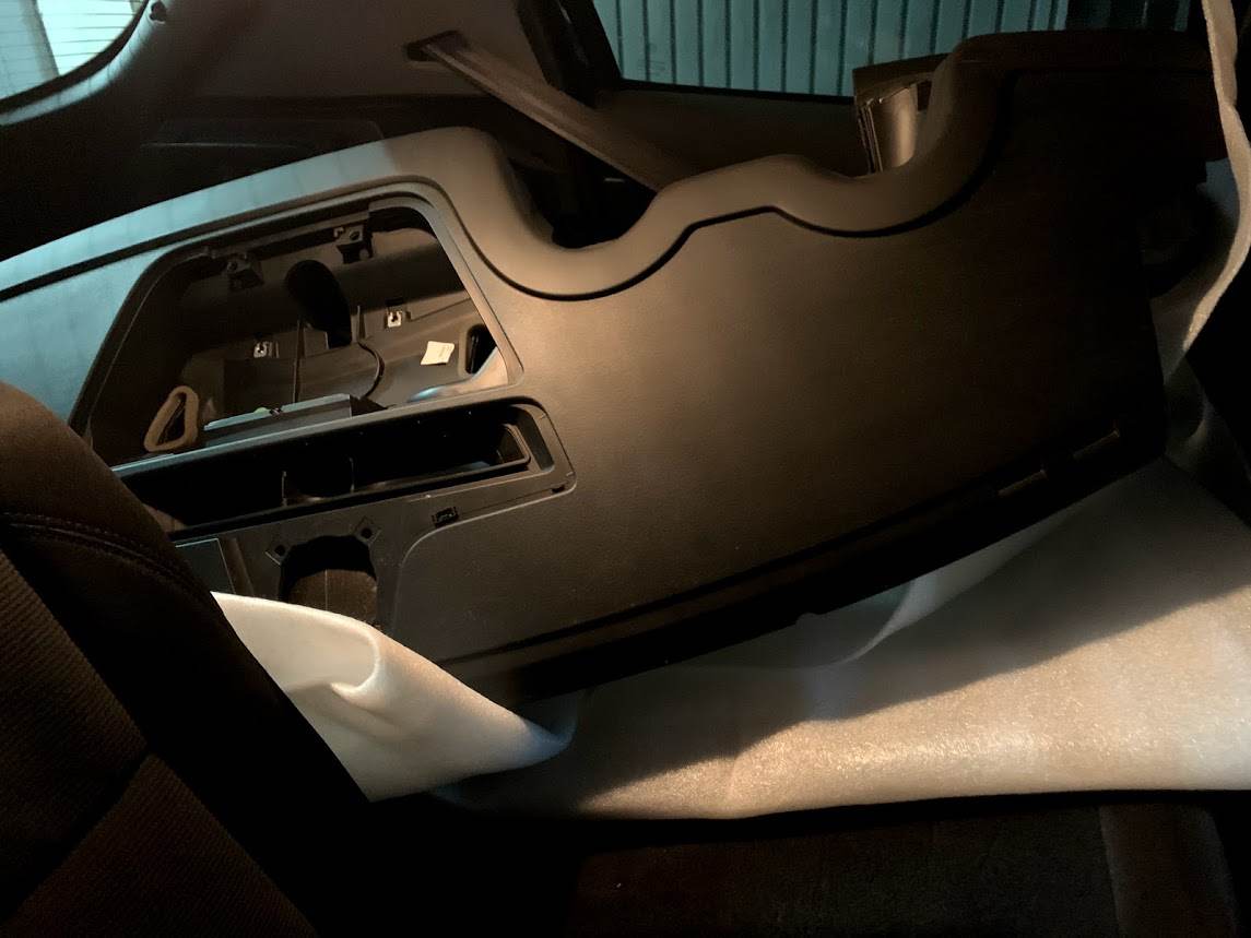

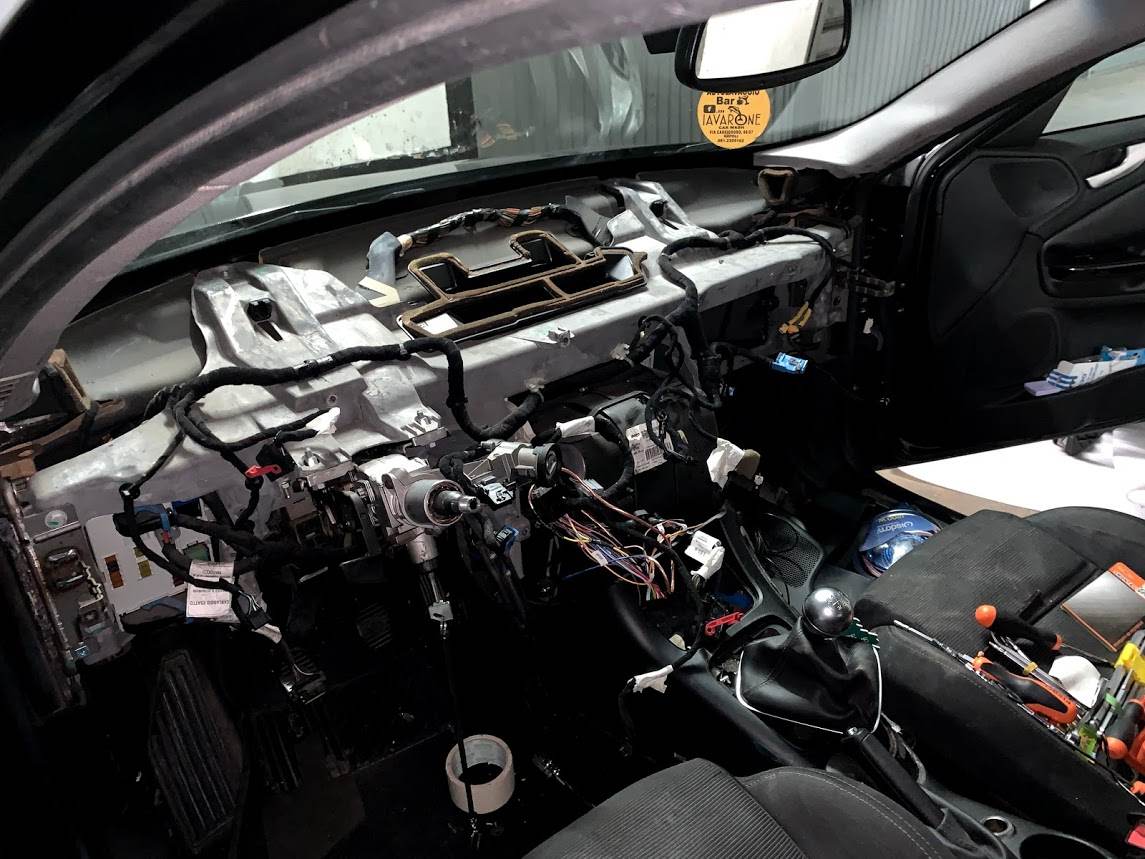

Ciao ragazzi io la settimana scorsa mi sono cimentato a cambiare il cruscotto della mia giulietta 2010 a causa rigonfiamento airbarg lato passeggero, con uno 2018 , una bella impresa ma ci sono quasi riuscito.
Adesso dovrei montare solo la pulsantiera nuova ma mi servirebbe un piccolo aiuto, qualcuno non è che mi può inviare la foto dei fili della pulsantiera nuova volevo vedere come erano messi, sto studiando un pò l'elettronica dal manuale d'officina, se riesco li metto con dei pin che si usano per arduino docvrei capire solo le polarità di come vanno. :D
Complimenti
Reazioni: cerozzo87
Ti conviene aprire tutte e due le pulsantiere, ti studi le basetta e ti segni cosa comandano i pin.
Sfili i faston dal connettore originale e li riposizioni nella maniera corretta nella nuova pulsantiera.
Non è detto che i colori cavi del cablaggio nuovo corrispondano a quelli della vecchia pulsantiera.
