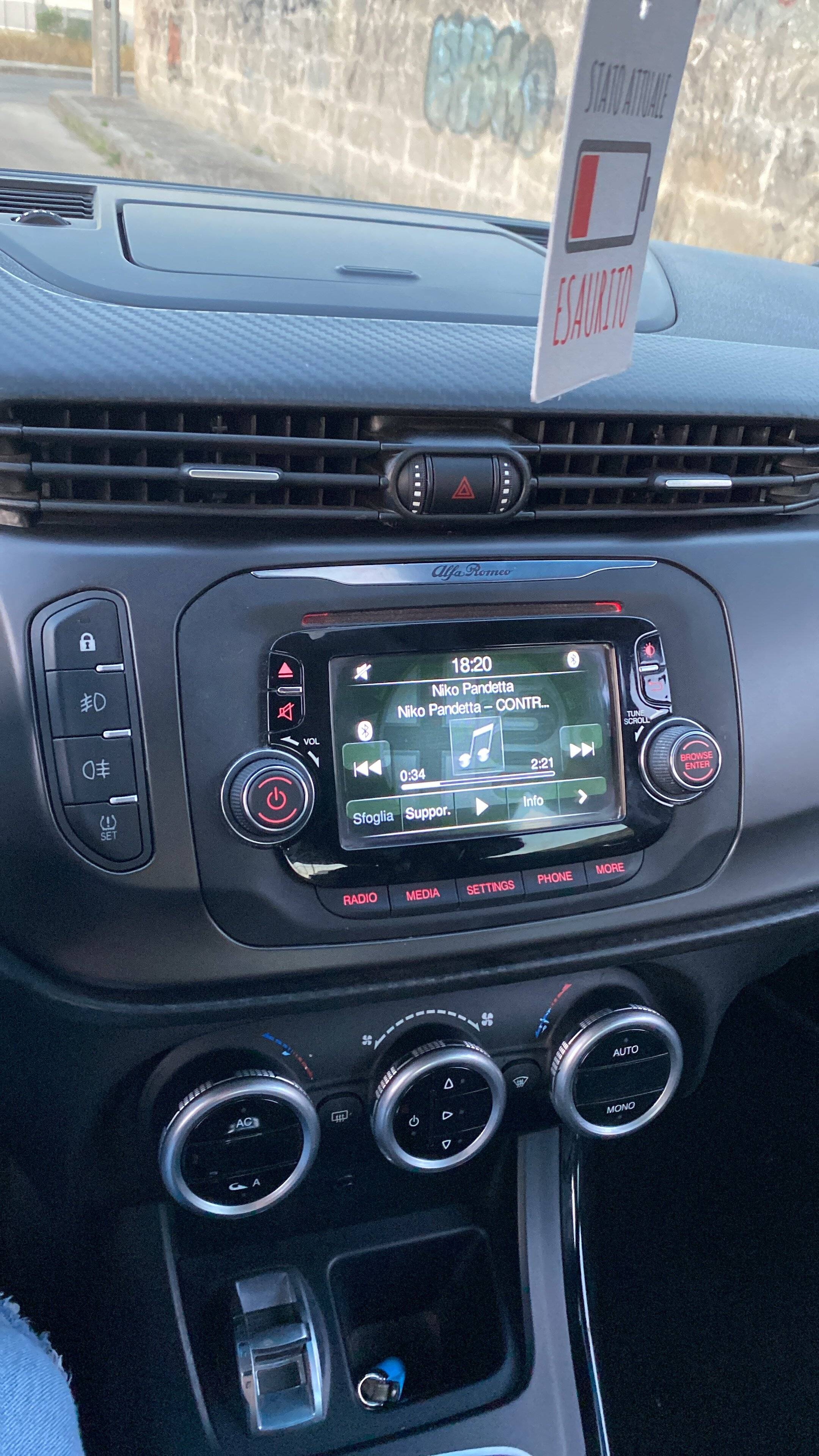

Ciao io sono nuovo del gruppo, se vuoi qualche info riguardo il cambio cruscotto a disposizione lo appena fatto da 2012 a 2020 compreso di autoradio uconnect e pulsantiera originale
Ciao, per favore spiegaci come hai fatto, sapevo che l uconnect non si poteva assolutamente montare su una my2010 causa incompatibilità con centralina...
