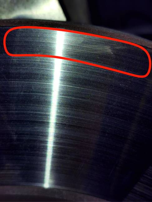

No, nel mio caso il mm di gradino (anche se non gradino netto) è dove già sfrega la pastiglia.
Per capirci meglio, se la pastiglia prende 4 centimetri (valore puramente a caso), nei 5 mm più esterni c'è un minor consumo del disco rispetto ai rimanenti 3,5cm.
Qui sotto nella zona evidenziata. Scusate la foto ma fatta al buio col flash non è molto visibile...
Scorrendo il dito sul disco dal basso verso l'alto è evidentissimo, soprattutto sui dischi anteriori.

Io ho 32.000km (stesso 280cv) ed ho notato pure nei miei dischi un consumo non uniforme.
I 5-6 millimetri più esterni hanno minor usura rispetto al resto del disco.
E' chiaramente visibile una circonferenza interna alla distanza di quei 5mm dal bordo disco oltre la quale è presente l'inspessimento.
Nel mio caso sarà forse un millimetro, ed è presente su tutti i quattro dischi.

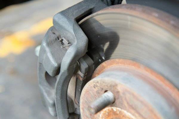

A me la pastiglia tocca come in foto. E quando le cambio sono uniformemente consumate. Per questo trovo strana la concavità al centro del disco.

L'usura non dipende solo dalla pressione ma anche la temperatura... ;)
Incredibile , non ci avevo pensato!!!
Scherzi a parte , ...e la temperatura dipende, appunto, dall'attrito generato. Per questo non capisco la convessità scavata al centro della fascia discoidale, a meno di avere lì più pressione e più temperatura. Ma il disco dissiperebbe davvero così male?
Io direi che l'attrito generato dipende dall'intensità della frenata e dal tipo di materiale impiegato.
La pressione sul disco per forza di cose è sicuramente omogenea.
I dischi credo si possa sostenere che siano di ghisa omogenea, le guarnizioni frenanti, che io sappia sono di un impasto omogeneo... cosa cambia? ;)
