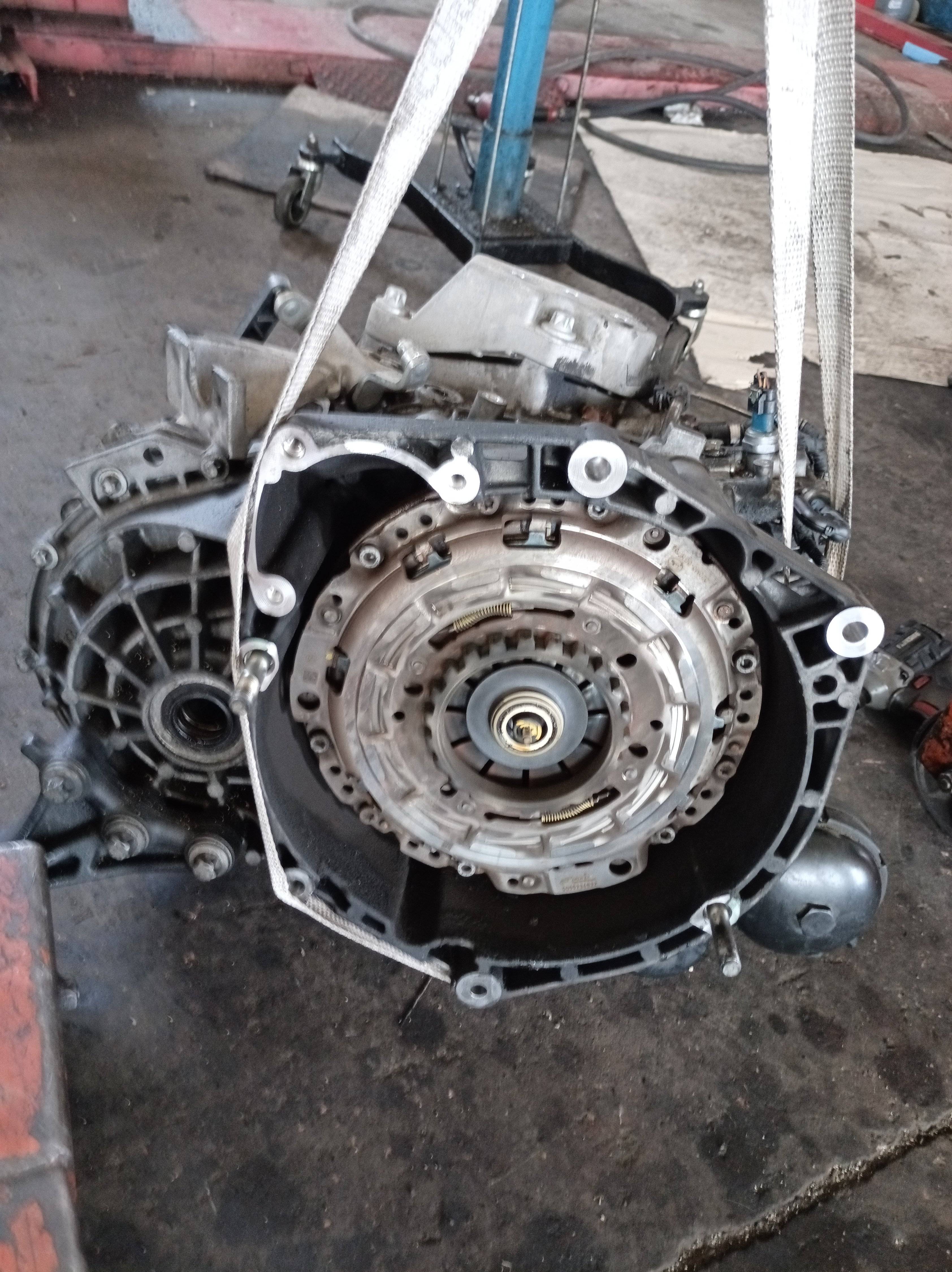

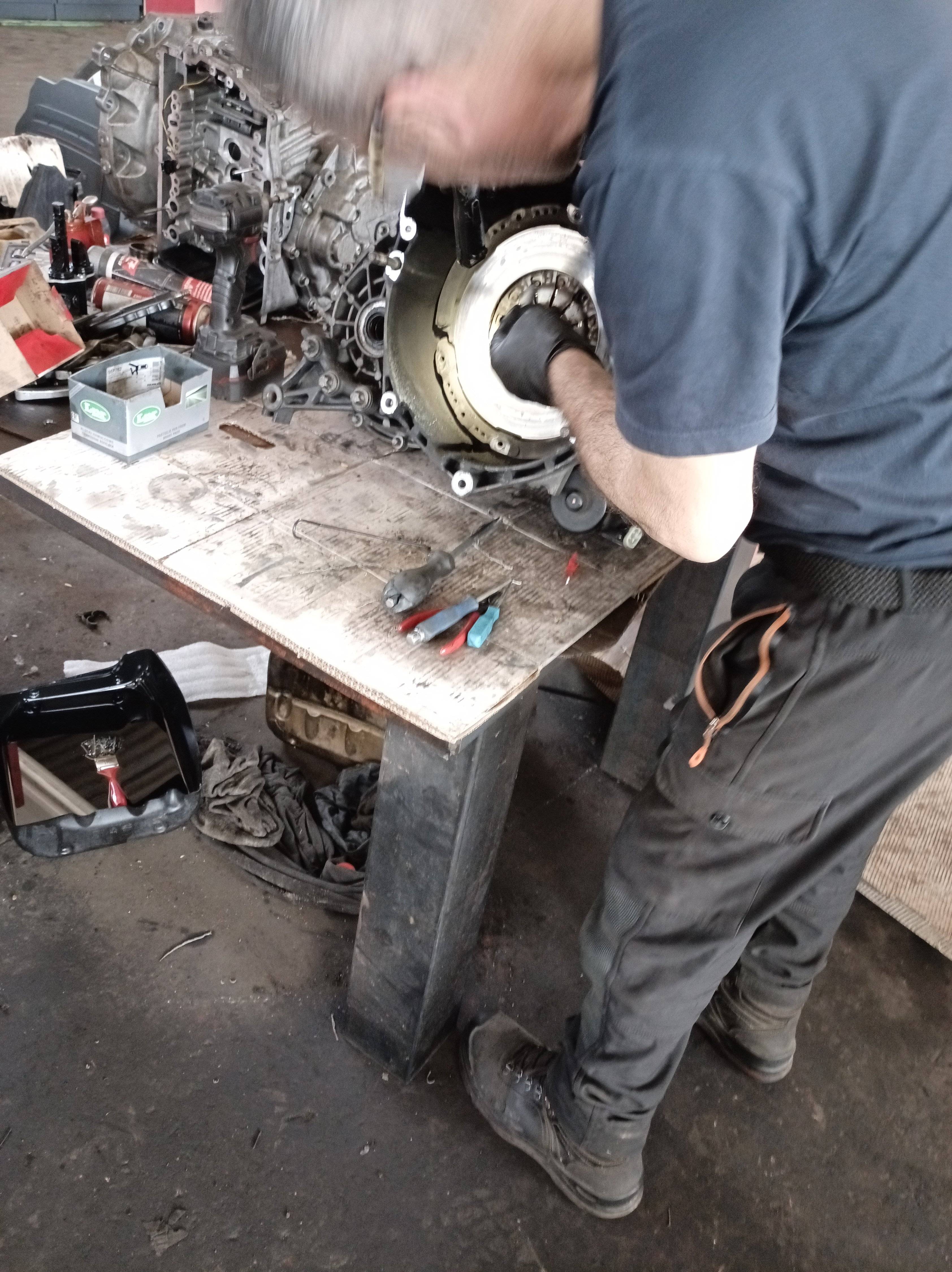

Finalmente a soli 301mila km ho sostituito le frizioni del mio cambio TCT. Frizioni marca LUK senza sostituire il volano né l'olio degli ingranaggi (scelta del meccanico, idem per il volano) ma solamente quello del robottino.

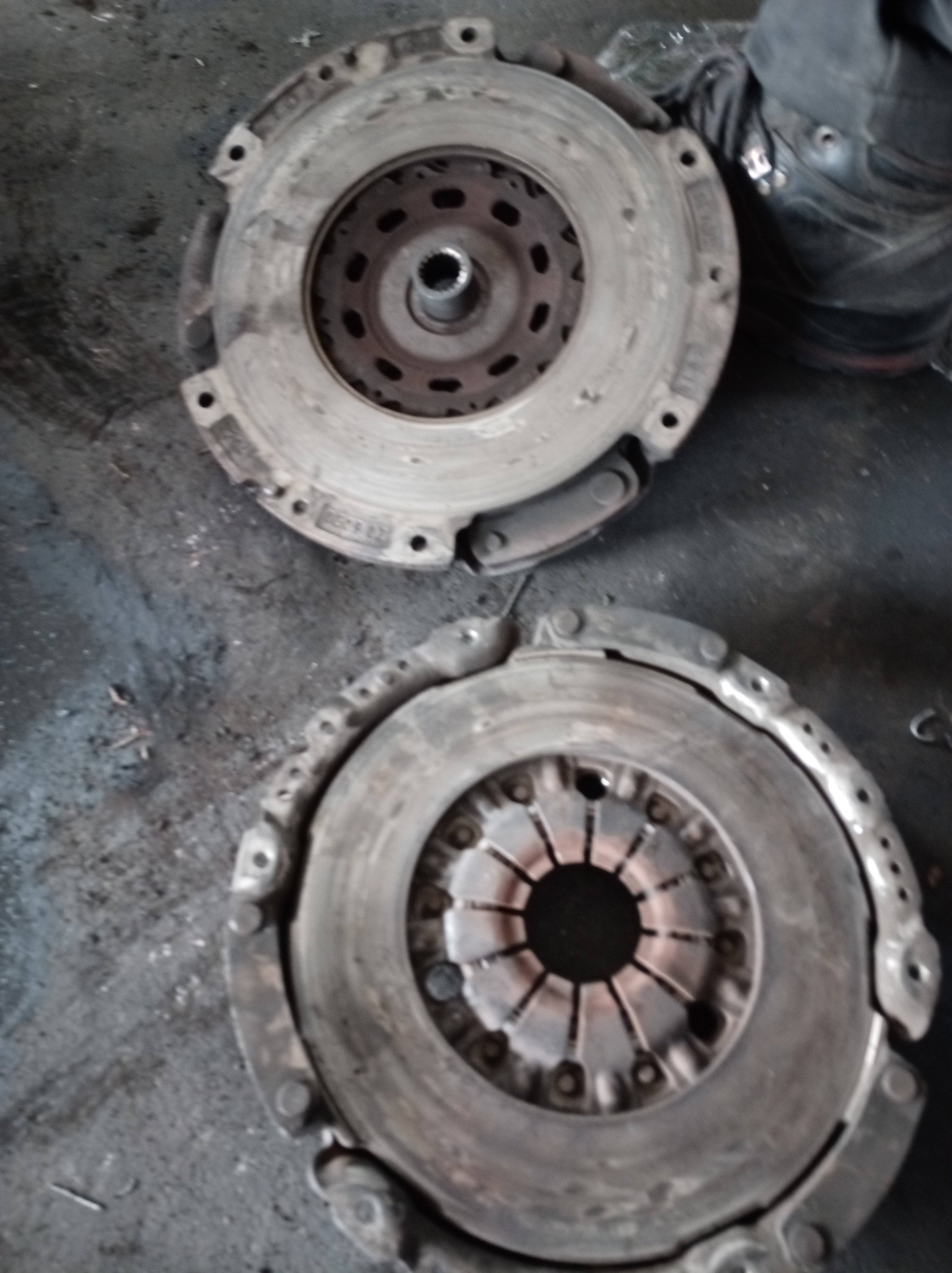

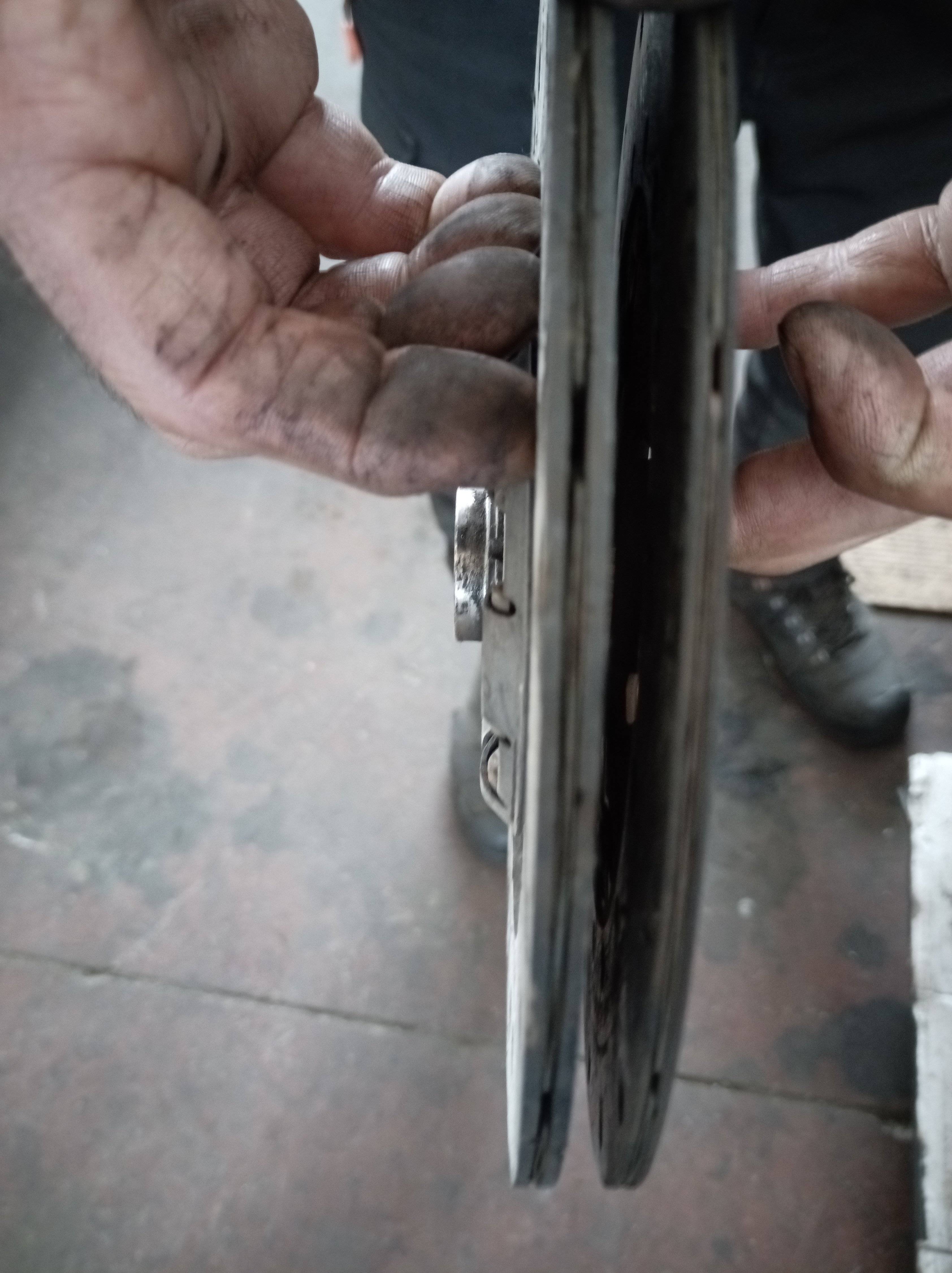

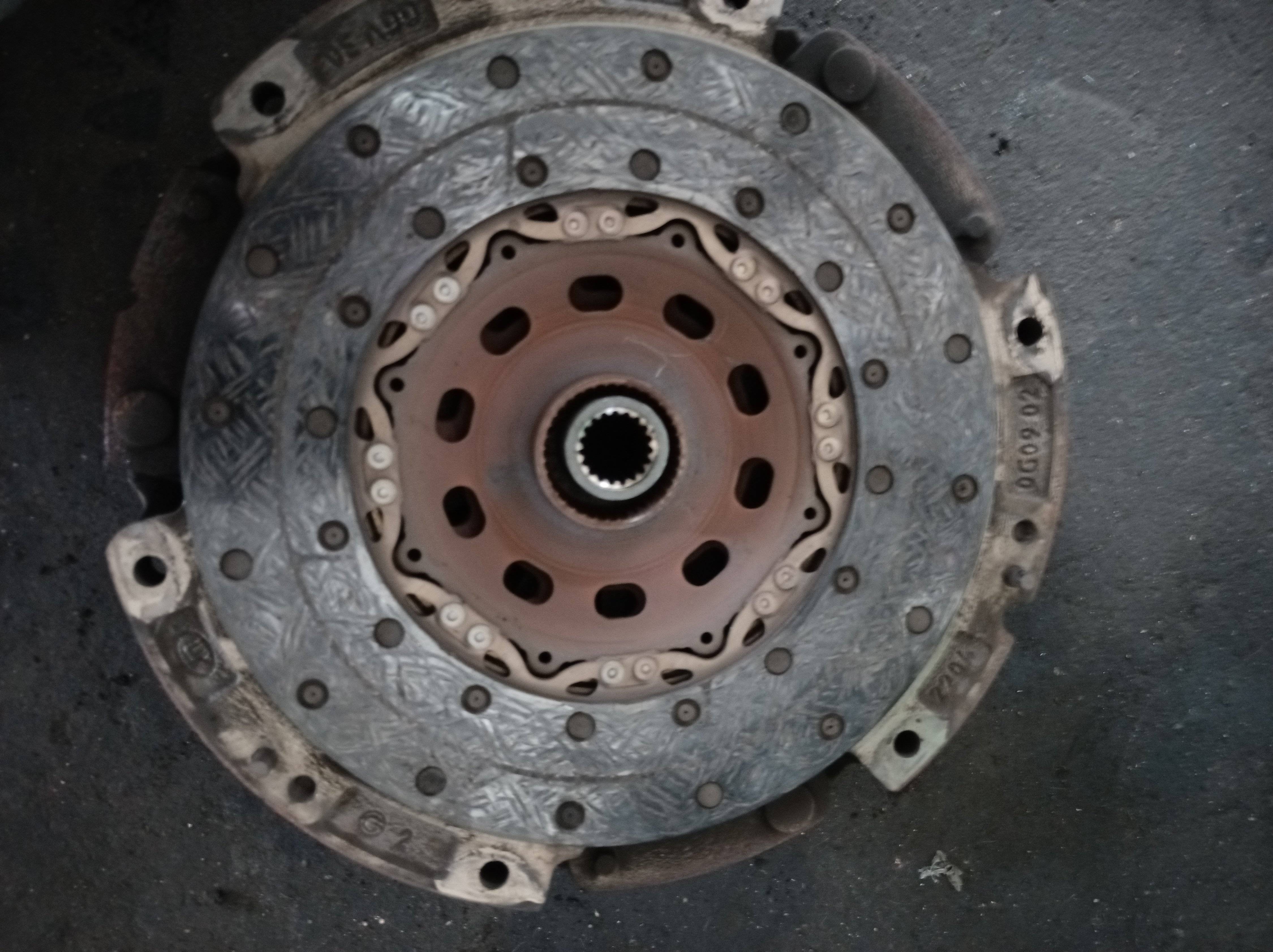

Allego qualche foto. In una si nota la mia frizione (uno dei due dischi) completamente consumato rispetto l' altro appartenente ad un' altra auto con cambio robotizzato e che ha sostituito le frizioni.
