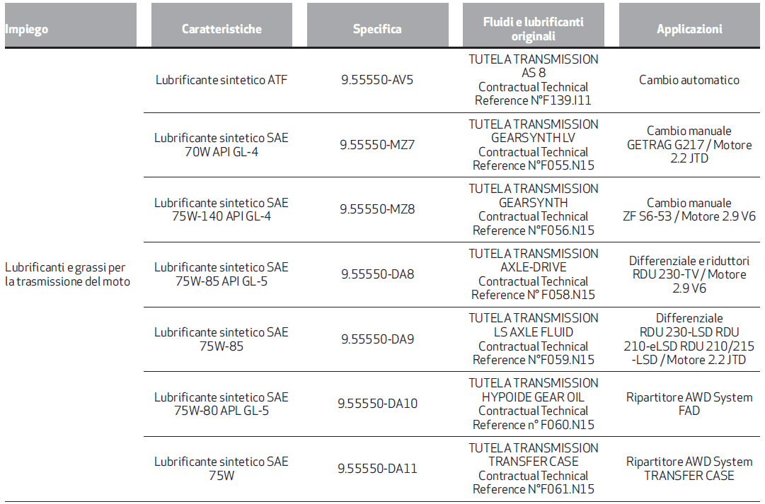

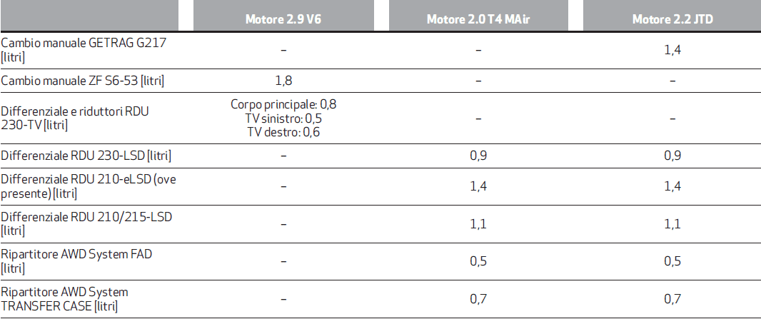

Ci sono 2 tipi di transfer case, uno con il sistema "FAD" (Front axle disconnect, che ho visto associato in genere alle Jeep tipo la Wrangler, come optional) e uno più classico. Rispettivamente penultimo e ultimo qui sotto.

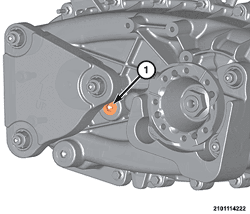

Il tappo di riempimento è questo (serrare a 35Nm), il livello lo si fa tipo differenziale: quando inizia a uscire l'olio significa che è pieno
Il tappo di scarico (anche lui va serrato a 35Nm) credo sia l'altra brugola che si vede in basso un po' a sinistra rispetto al tappo di riempimento.
