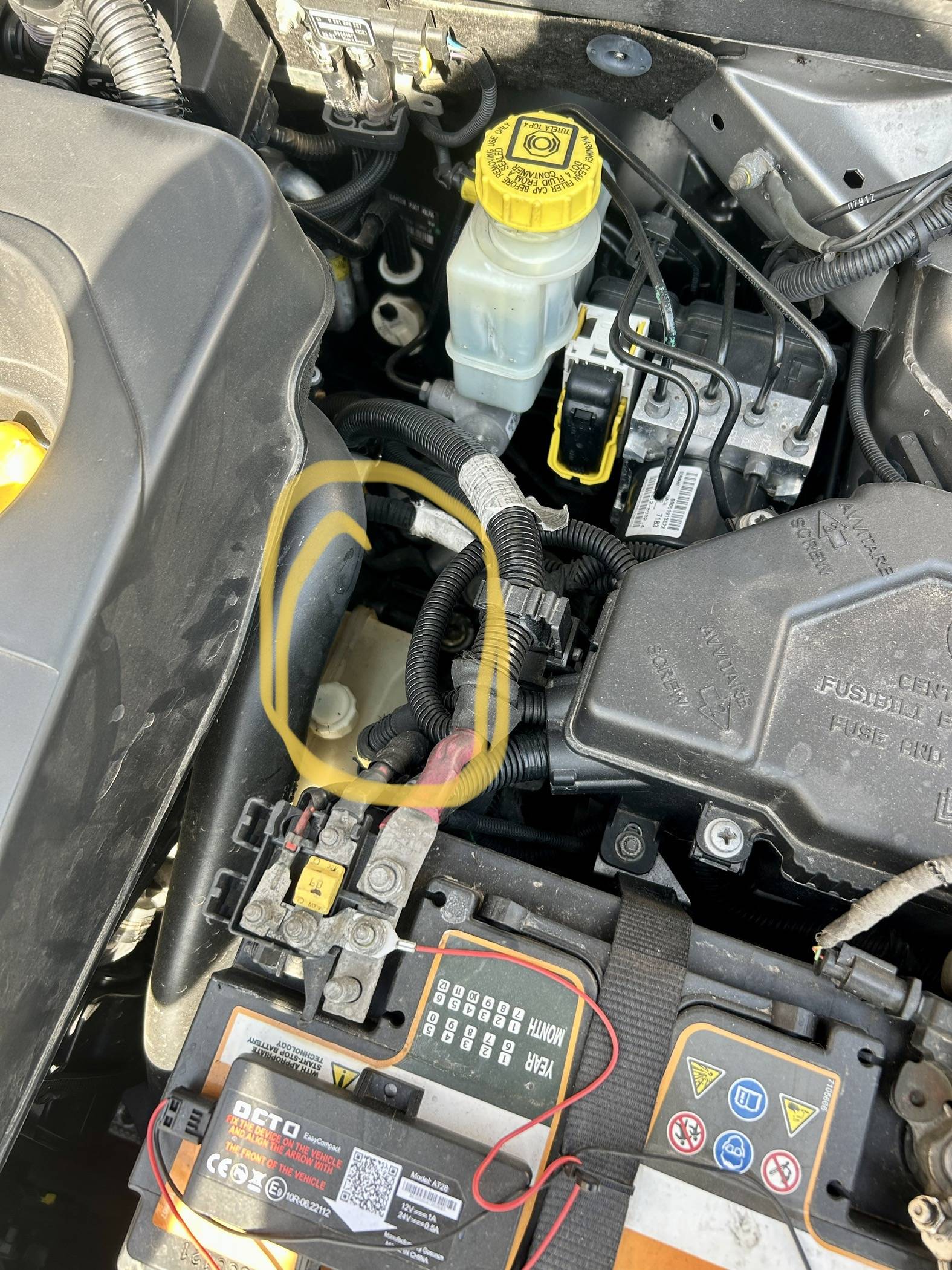

Buonasera a tutti volevo togliermi un dubbio ma l’olio nuovo del cambio automatico va inserito nella vaschetta bianca in fondo? Per intenderci quella che ho evidenziato in foto. Grazie

Questo cambio ha due tipologie d'olio differenti.
Questo olio qui, è quello per gli attuatori e va nella vaschetta.
L'altro va nella scatola ingranaggi

Ottima risposta è proprio così.
Io sto studiando come rinnovare l'olio per gli attuatori senza interveto di meccanici. ( che in questo specifico caso molti non conoscono l'argomento, senza offesa per nessuno ).
Semplicemente aspirando e reimmettendo olio più volte.

Si, è quello che è in programma. Prima c'è stata una fase di studio e domande sul forum per capire il funzionamento.
Il livello dell'olio sulla vaschetta di che trattasi varia di continuo quindi aspirando e reimmetendo olio più volte, esso si rinnova e pulisce.
