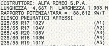

Strano la 210cv richieda solo Y , in quanto la W comunque è omologata per 270km/hGrazie Gigalfa,
temo di non poter montare delle gomme estive con indice velocità inferiore rispetto a quanto indicato sul libretto.
Devo montare gomme con indice Y per essere in regola.

hanno la spalla più rigida le XL. Se vuoi privilegiare il comfort, meglio le 101. Prestazioni, 105.In effetti anche a me è strano, ma questo riporta il libretto:
Visualizza allegato 268554
il mio dubbio è sempre 101 Y o 105 Y XL ?
Probabilmente opterò per 105 Y XL.
Grazie Andrea per il tuo prezioso consiglio.Non si possono montare.
