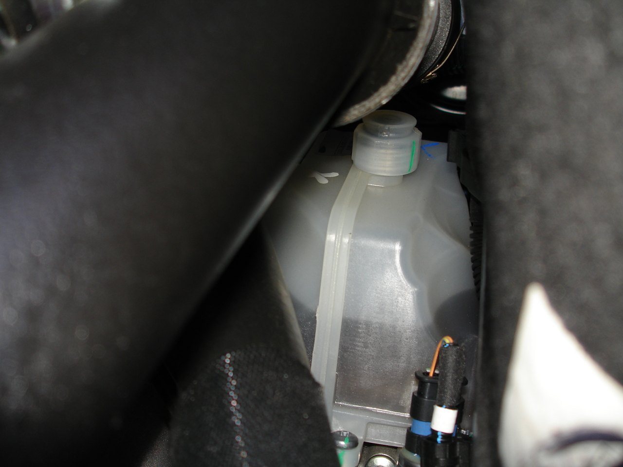

Re: Cambio TCT - Dubbi, curiosità, consigli. NO PROBLEMI!!
No, scende a minimo com'è normale che sia, ma cosi pieno con motore spento non ricordo di averlo mai visto, e comunque perché lo espelle dal foro di sfiato del tappo imbrattandomi il cambio?
evidentemente come dicevi sale troppo il livello e sfiata/trasuda dal tappino......strana questa cosa,passa in officina per sentire cosa dicono...
Lunedi sarà la prima cosa che farò.
Questo è il livello con motore acceso, dopo aver girato per un bel po.
