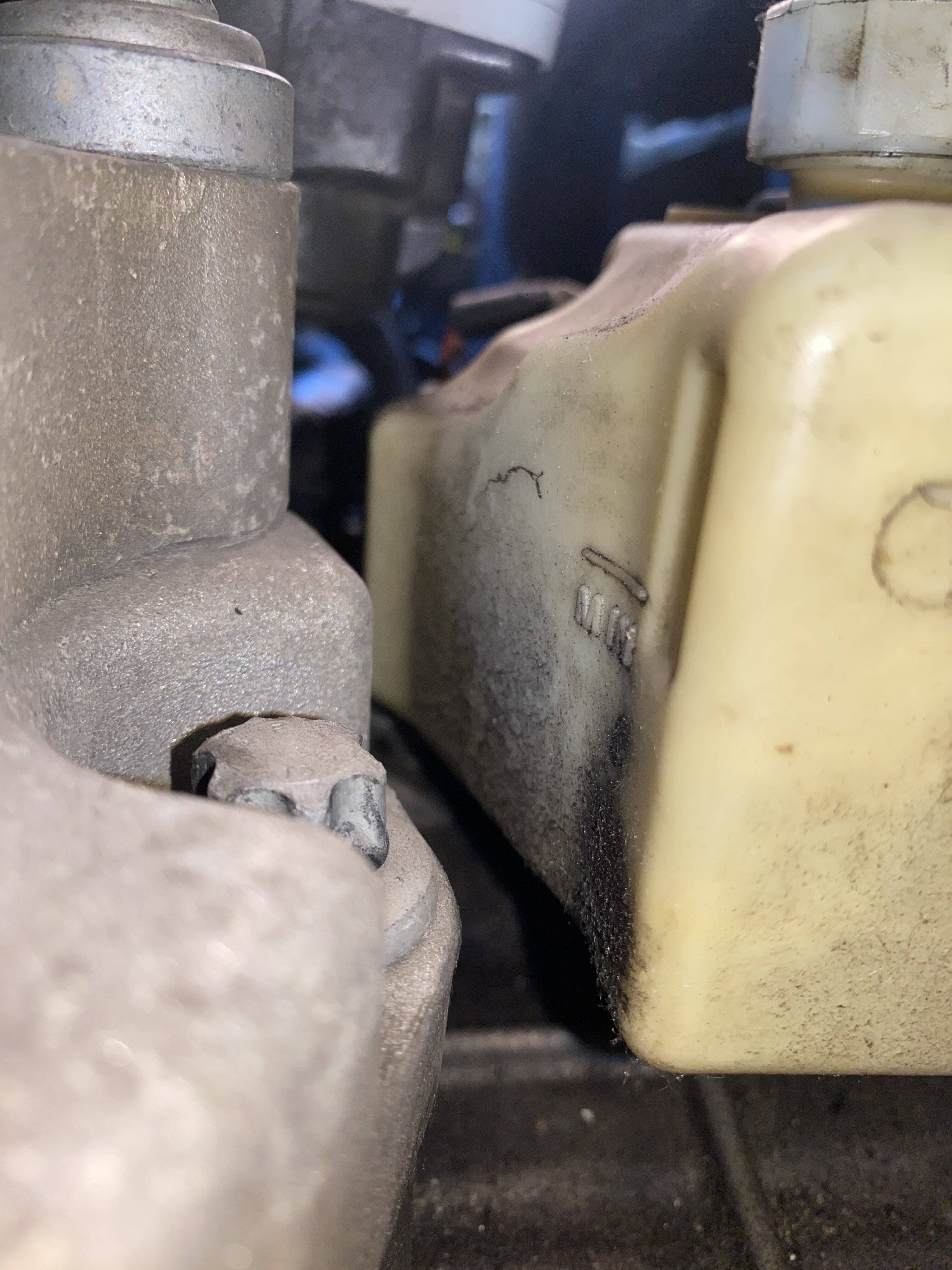

Mi viene da pensare, visti i lavori che hai già fatto, che il problema non possa essere a livello attuatori. Hai già controllato il livello del liquido del serbatoio attuatori?

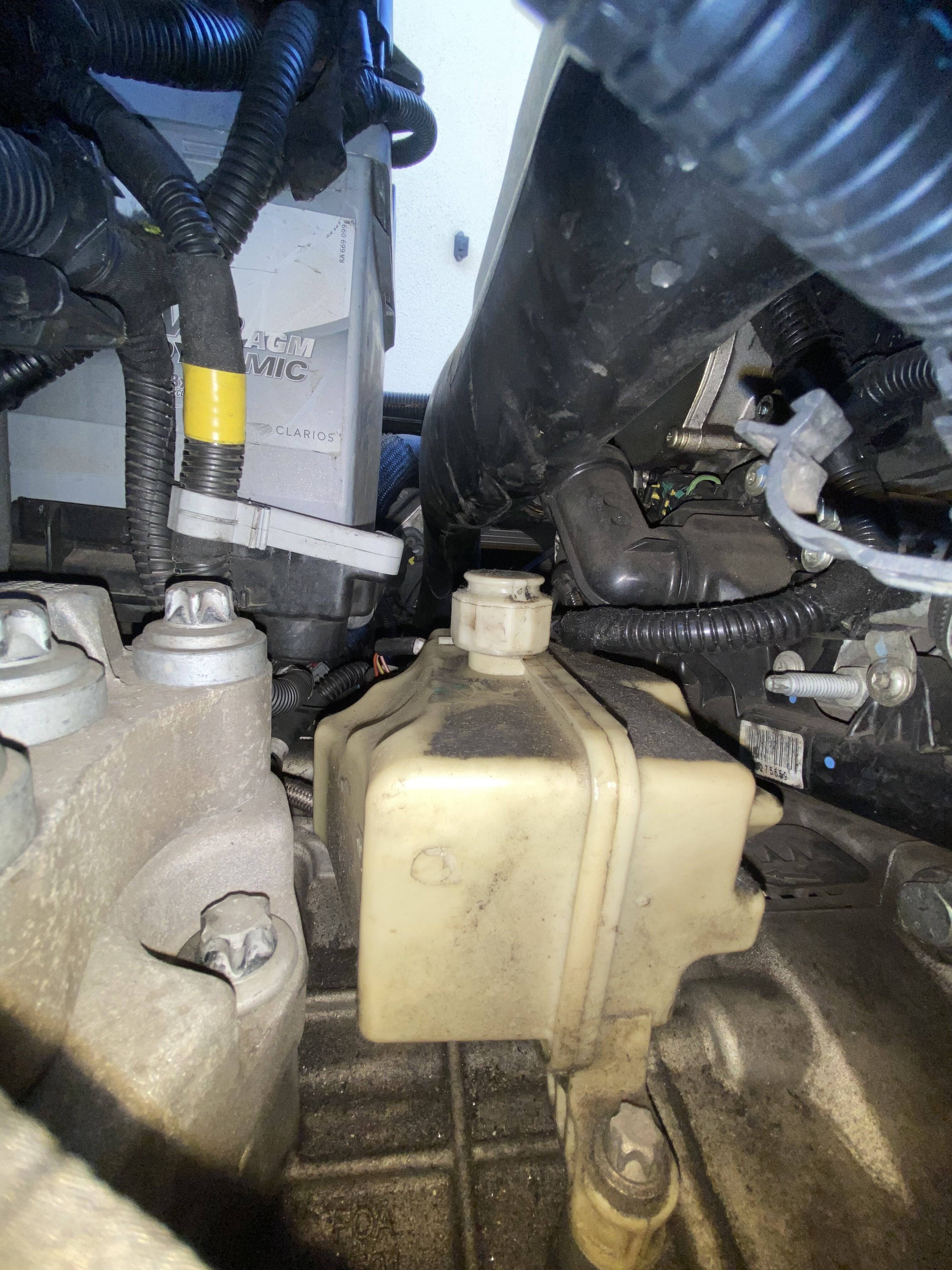

Ti allego due foto, una scattata stamattina prima di accendere l’auto ed aprire lo sportello lato guida (prima foto) ed una dopo un po’ di chilometri effettuati in città (seconda foto).A me sembra di non vedere alcun livello, il che mi preoccupa.
Ora aspetto un mio amico che lavora ad una concessionaria (dove ho preso l’auto nel 2020) per fare una scansione errori.

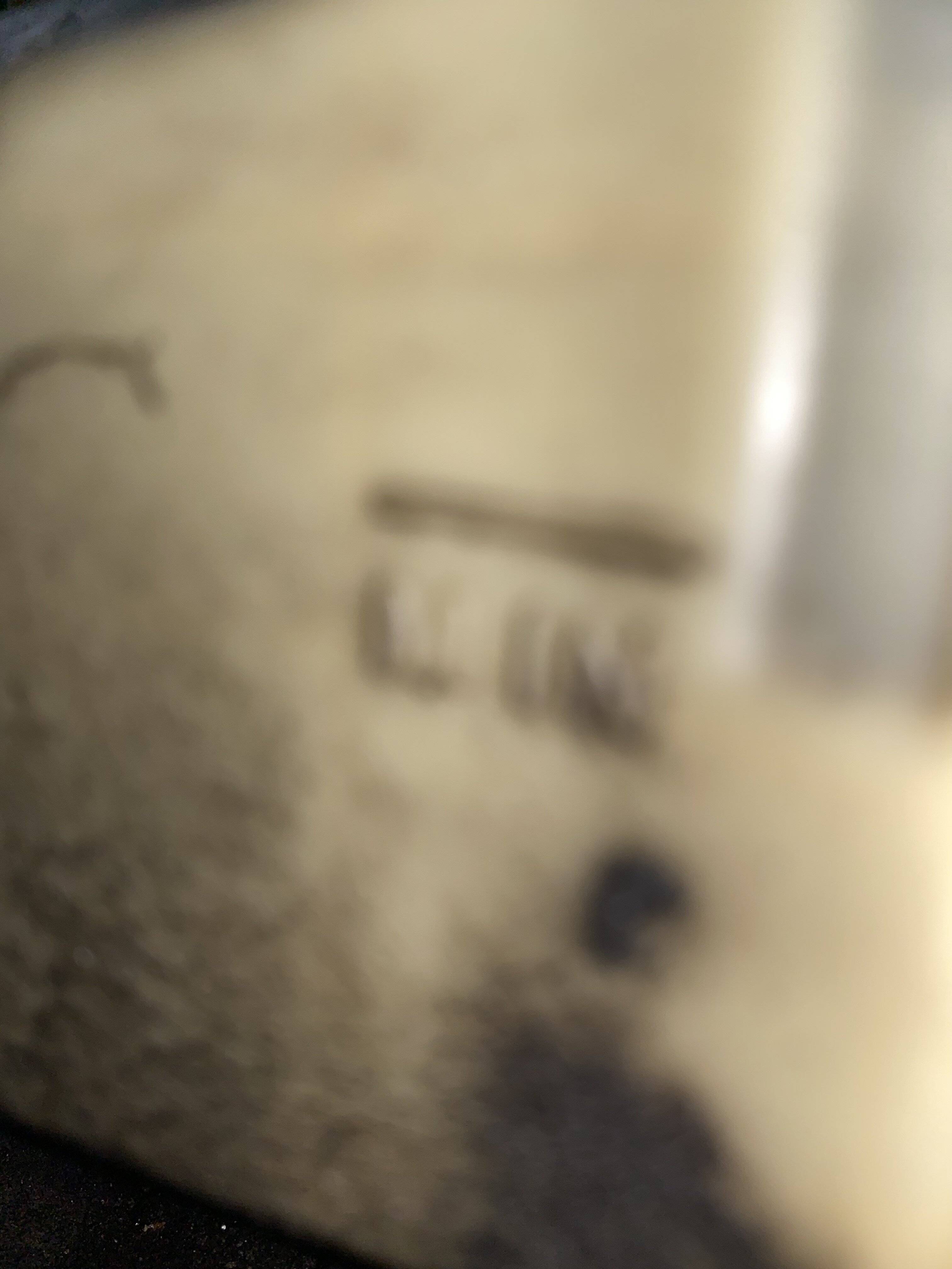

Aggiungo terza foto fatta a motore caldo e dopo un tragitto in autostrada….stavolta ho cercato di farla frontalmente alla tacca minimo, ma lo spazio era molto stretto.

Svitato il tatto ed il liquidò comunque c’è.

Per controllare il livello io metto sempre una torcia appoggiata per vederlo in controluce. Per quanto riguarda le connessioni leggi il mio primo post in questo thread: Spia del motore e del cambio (Giulietta 1.6 120cv) - ClubAlfa
Io dalle foto non vedo il livello. Controllalo e se ne manca aggiungilo. Il massimo dovrebbe essere segnato con un segno verde sulla vaschetta. Ovviamente da aggiungere a freddo, senza aprile la portiera lato guida.
