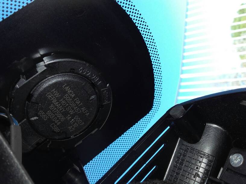

Aggiornamento regolato posizione uno praticamente parte una prima volta poi puo venire il diluvio universale non si muove al max leggermente meglio ma praticamente non solo parte ritardato ma non aumenta la velocità in base alla intensità dell acqua. Forse come mi avete gia detto e montato male? In che senso?
Nel senso che non aderisce bene al vetro...togli il coperchietto che ti ho detto qualche post fa e dagli un occhio ;)

Posto questa foto...e il sensore pioggia? Se questo mi pare messo bene al vetro
Reazioni: esodar1981
#604
si, è lui, e sembra ben saldo nella sua posizione
#605
Infatti e montato bene o è difettoso il sensore o ce bisogno dell aggiornamento per il bc? Si puo smontare il sensore?
#606
Stasera mentre guidavo ho messo il tergi in auto stava piovendo pochissimo e come sempre non parte alla prima se non con il vetro pieno di acqua...allora ho tolto la plastica dello specchio ed ho premuto sul sensore verso il vetro...ebbene i tergi si sono mossi subito!!! Deduco che sia il sensore difettoso...e possibile smontarlo? Qualcuno lo ha gia fatto?
#607
si, è possibile smontarlo ed è abbastanza facile, ma se premendolo contro il vetro funziona forse non è messo nella posizione corretta o la plastica che lo tiene in posizione non fa il suo lavoro
