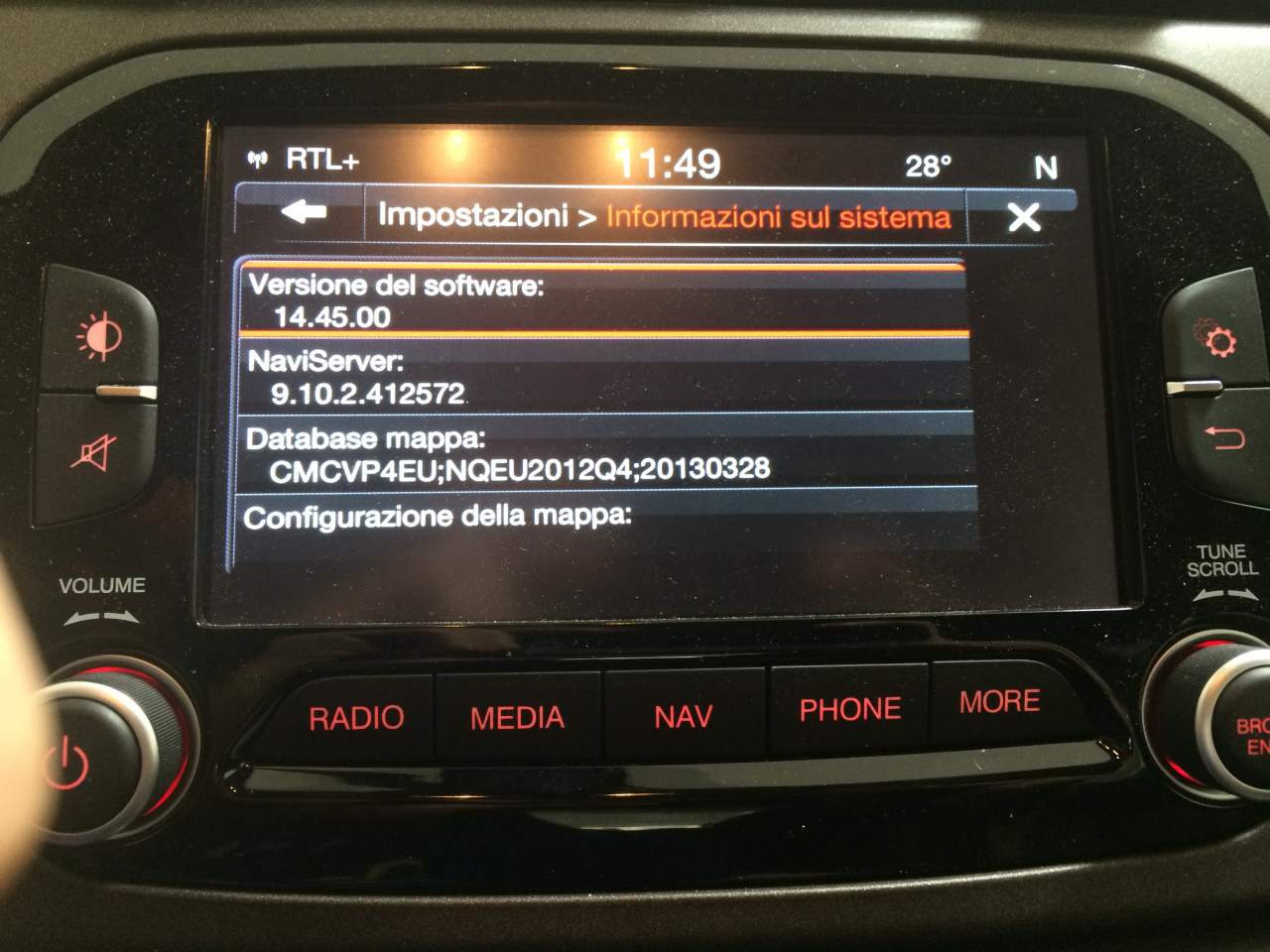

ieri sono stato in officina come vi avevo detto e mi hanno aggiornato solo il software come mostro in foto ma testandolo ieri sera stesso noto che il problema che avevo è rimasto uguale!
P.S. ho aggiornato anche alfa sull'esito del navigatore aggiornato e quando torno in officina per montare la maniglia interna lato guida rotta... (sicuramente era già lesionata...) vediamo cosa mi dicono perchè voglio risolvere a tutti i costi sto problema visto che la spesa è stata sostanziosa...
#143
non capisco il perchè aggiornano solo il software e non le mappe, anche a Dario hanno fatto la stessa cosa, eppure ci sono le mappe nuove come dimostra la schermata di Marcello...mistero, mi dispiace che anche con l'aggiornamento non hai risolto il tuo problema, devi insistere e farti cambiare l'intero U'CONNECT come hanno fatto con Marcello, sto giocattolino ce lo hanno fatto pagare un botto, ed è giusto che sia funzionante ed aggiornato a dovere
L'aggiornamento delle mappe NON esiste da installare in post-vendita, ma solo in produzione. Quindi è necessaria la sostituzione del navigatore. Anche se sono sicuro che per evitare le sostituzioni di massa stanno cercando di far uscire quanto prima un update per le mappe.
sicuramente troveranno una soluzione ma personalmente mi interessa solo che il mio faccia il suo lavoro egregiamente perché paragonandolo al TomTom che avevo prima...è tutto un'altra mondo e francamente vedrò di farmelo sostituire il prima possibile...
Grazie per la risposta Dario, speriamo solo che l'aggiornamento delle mappe lo facciano uscire al più presto, abbiamo ancora quelle di più di 2 anni fà...
Esatto: ad oggi solo Marcello le ha aggiornate avendo cambiato tutto lo Uconnect
