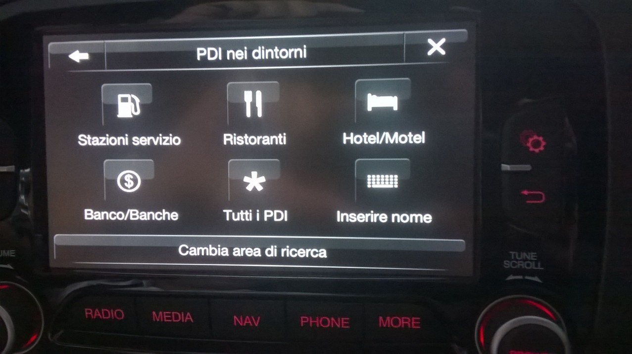

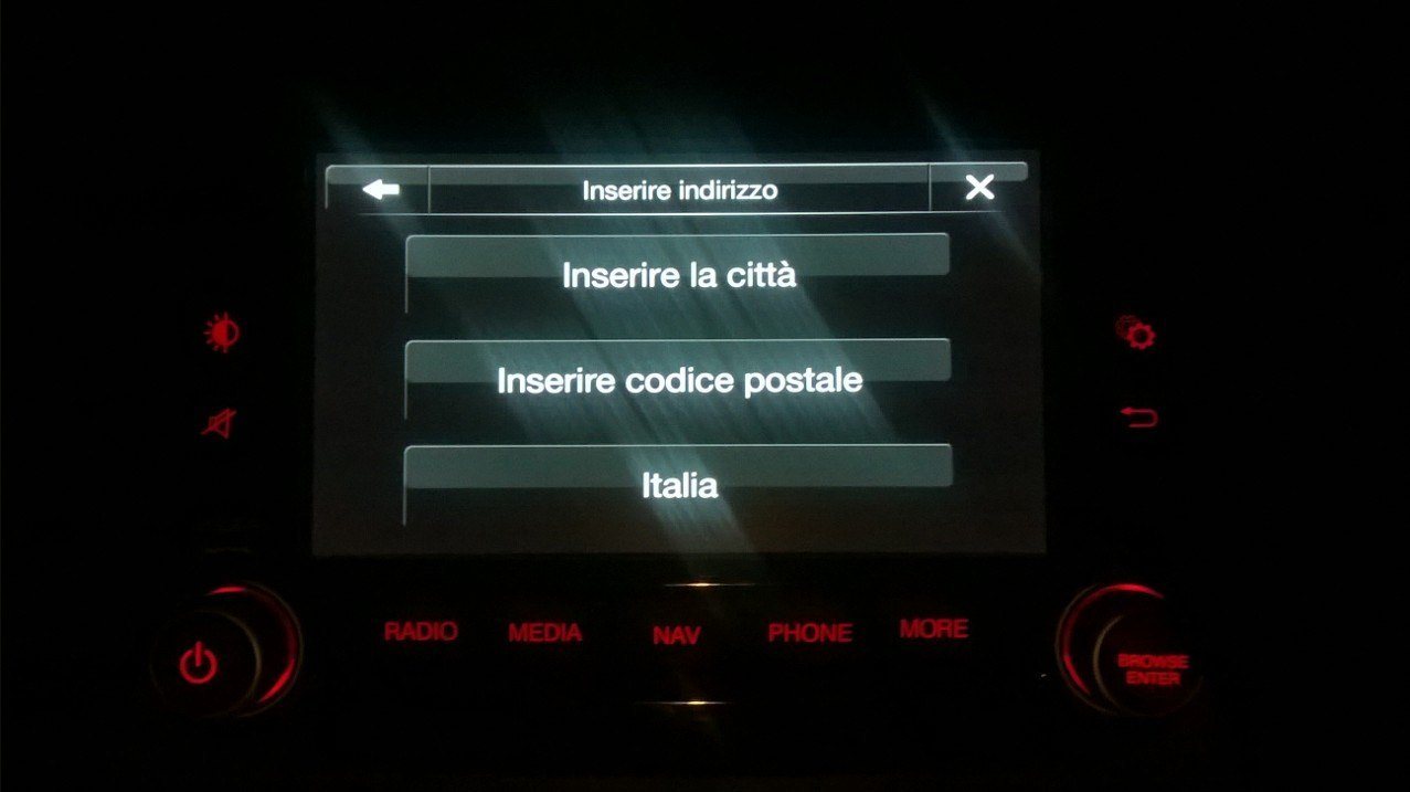

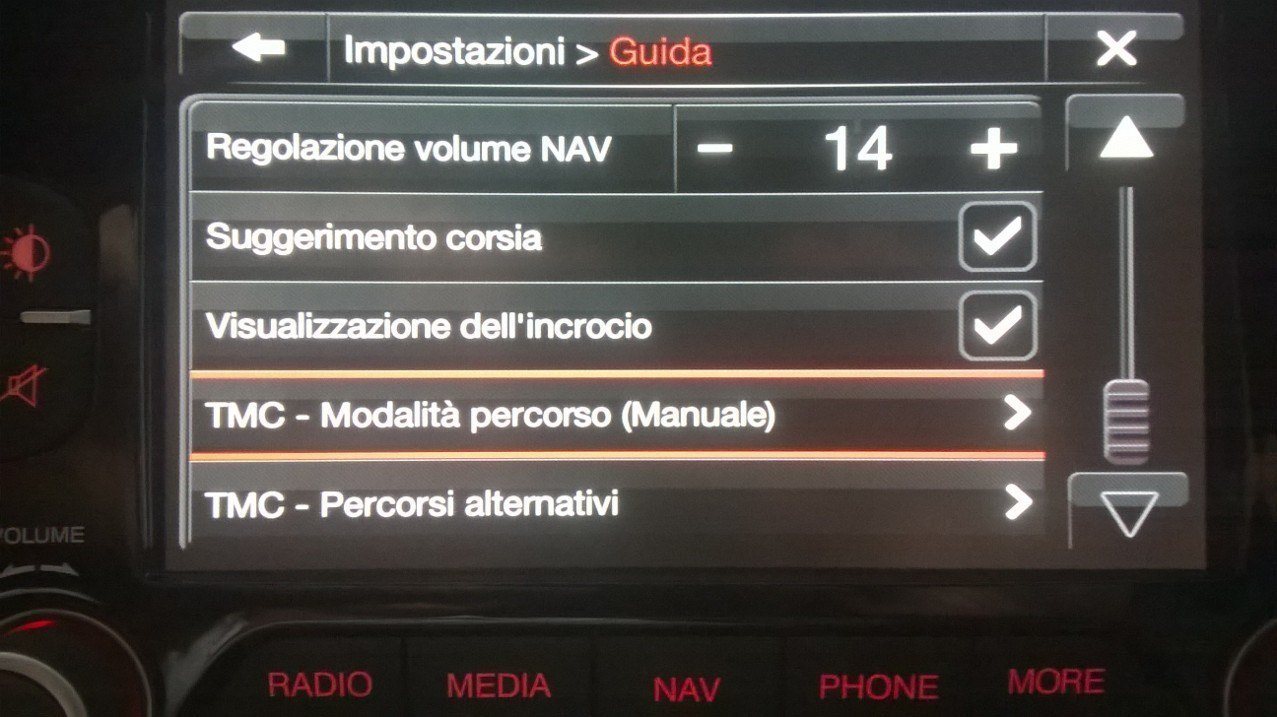

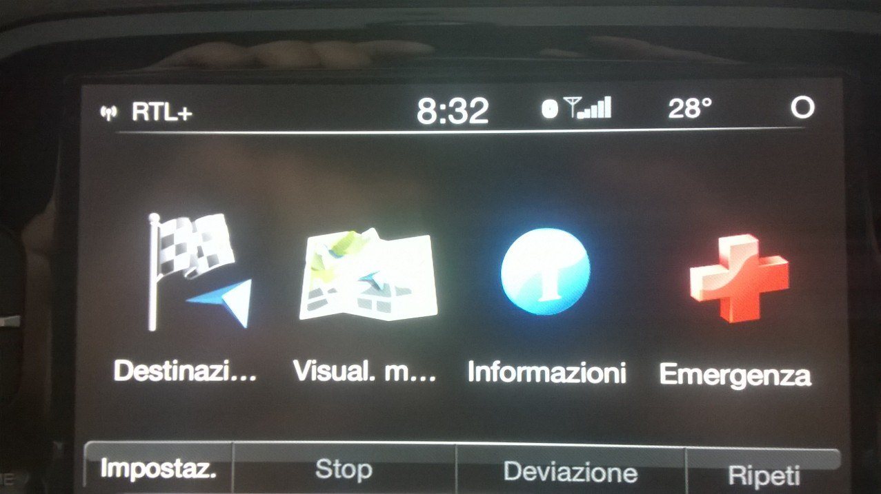

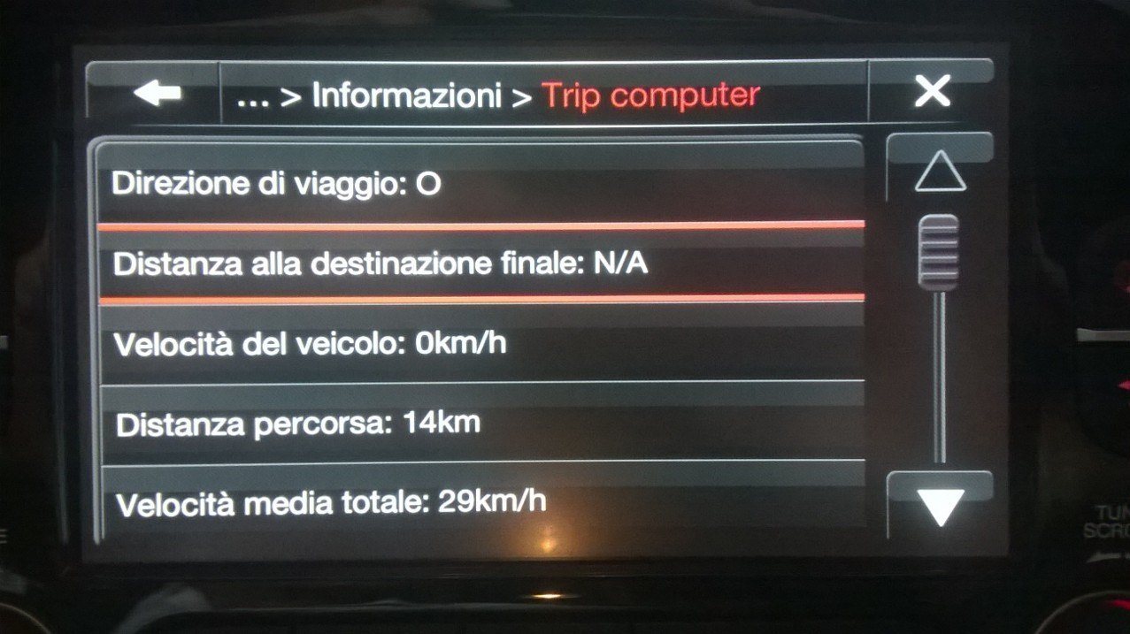

Visto che dobbiamo dedicarci al fai da te di seguito vi indico cosa ho riscontrato di nuovo rispetto alla versione precedente di software. Magari ognuno che trova una cosa diversa può copiare le mie impressioni ed aggiungere le sue così da ottenere una guida sempre aggiornata:

WP_20140807_004.jpgWP_20140807_014.jpgWP_20140807_017.jpgWP_20140807_012.jpgWP_20140807_011.jpgWP_20140807_008.jpg
E' stata aggiunta la ricerca per CAP

cambiata la grafica della status bar in alto, ora compare anche la temperatura e l'icona del telefono è stata spostata un po' più a sinistra
Nei PDI, non ricordavo il campo "cambia area di ricerca". c'era già?
Nelle info del TRIP compare la voce direzione di viaggio. non ricordo se prima già era presente con questa label
Il TMC sembra migliorato....attenzione a tenerlo in automatico, nella vecchia versione (e anche in questa) vi fa cambiare percorso in caso di segnalazione incidenti SENZA chiedere il consenso

e' la ricerca per CAP evidenziata da te: potresti gentilmente riportare i singoli passaggi per arrivare a questa ricerca? Grazie mille.
Ciao, la ricerca per cap è nella schernata iniziale del nav, icona "Dove vai?" e li c'è il cap, stasera se mi ricordo faccio una foto.
Dopo il cambio dei nomi dovrebbe essere così : destinazione -> indirizzi, visto che anche ieri sera mi sono scordato di guardare.
