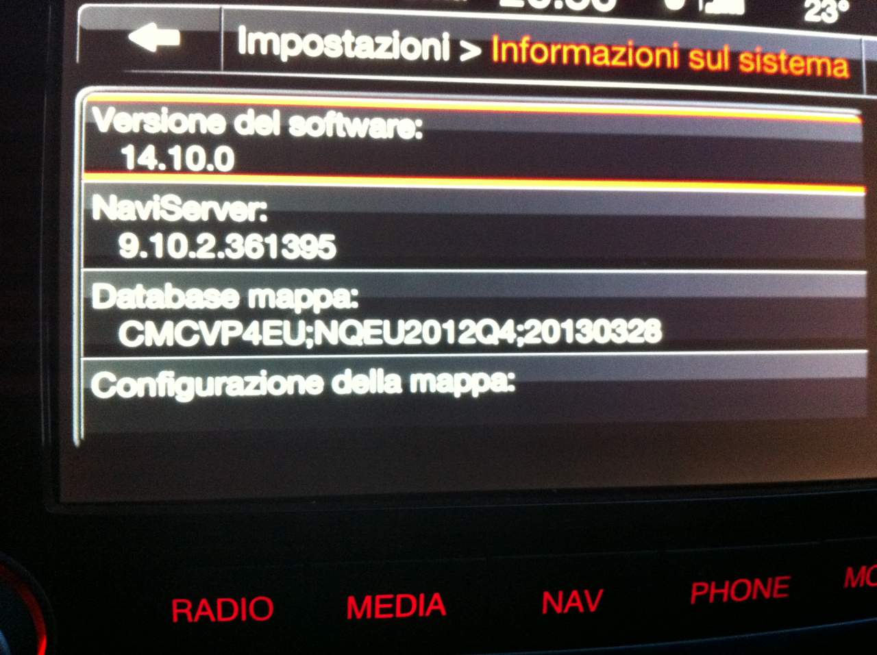

da quello che noto dalla foto che hai fatto sono stati aggiornati solo il software e il navi server, ma le mappe sono sempre quelle vecchie già precaricate, io aspetto con impazienza il 27 agosto per fare questi aggiornamenti pare che sia l'unica data disponibile sono troppo impegnati....

in che senso è tutto come prima? non noti nessuna differenza? controlla che software ti hanno messo e vedi se è lo stesso di marcello che gentilmente ha pubblicato la foto con i nuovi dati del software

Ciao, se hai quella versione è la precedente all'aggiornamento, quindi fai un passaggio dove hai fatto il lavoro.
Ciao a tutti questa è la mia nuova schermata.
Visualizza allegato 110702
L'aggiornamento, e un file di un 1.2 giga messo su USB e caricato, naturalmente non si sa cosa e andato a modificare nello specifico.

Ti confermo quello che già ti ha scritto Marcello, la versione del tuo software è quella non aggiornata, riportala in officina
