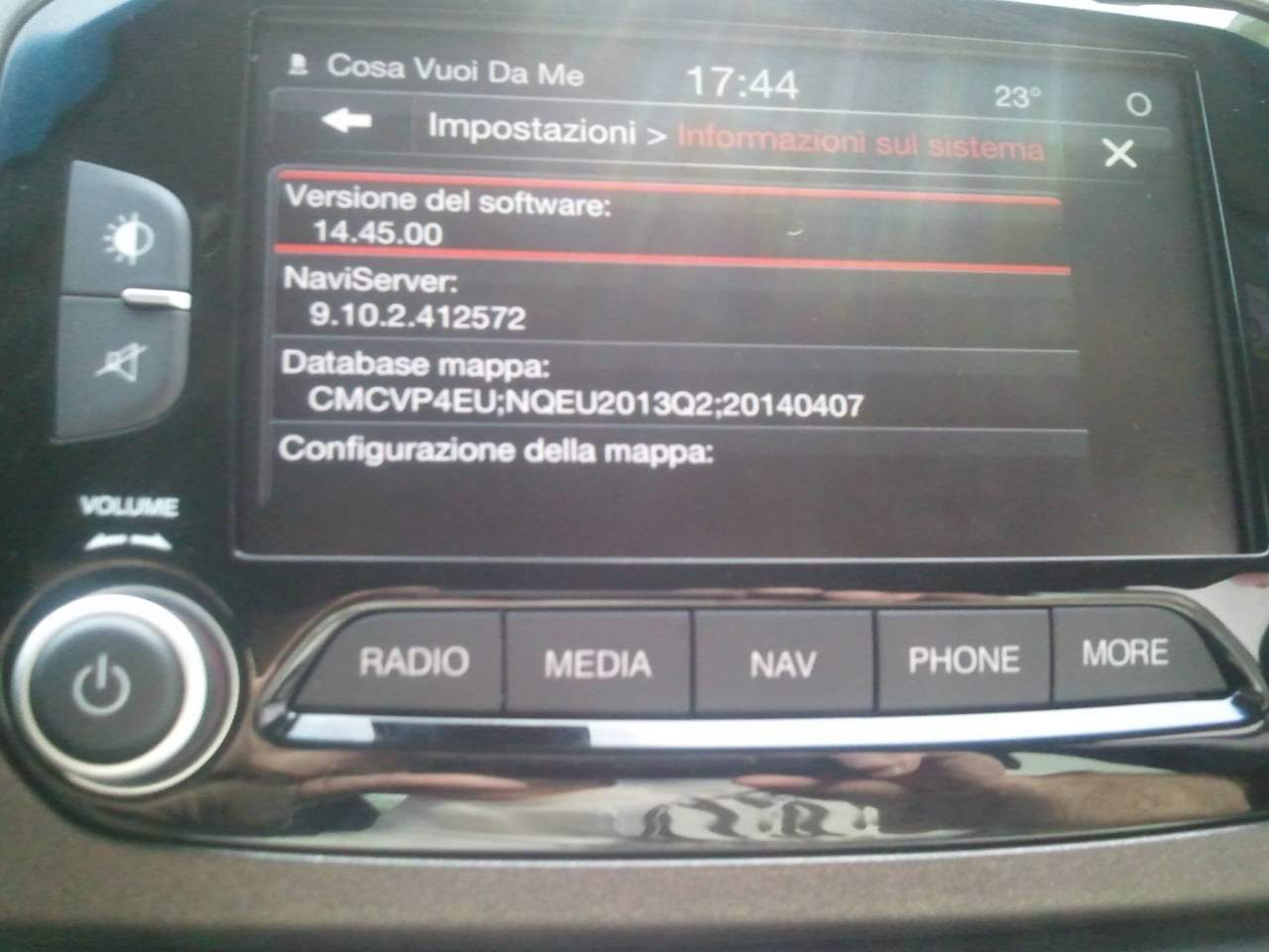

Re: Campagna 5828/1/01 - Miglioramento funzionalita' Radio e NAV!
Sostituito l'uconnect questa è la nuova schermata, software diverso anche da quello di Pasquitos.

Sostituito l'uconnect questa è la nuova schermata, software diverso anche da quello di Pasquitos.Dovremmo aggiornarlo allora il nostro U'connect,dalla schermata si intuisce che anche le mappe sono nuove, chissà se lo faranno in garanzia o a pagamento...
Visualizza allegato 116919[/QUdovremmioOTE]dov
Hai anche i codici diversi, vero?
Intendi come ricambio? Sembra di si.
Purtroppo non sono riuscito ad avere foto della parte posteriore e il codice ricambio.
#90
No intendo il cosiddetto "Passaporto di sistema".
