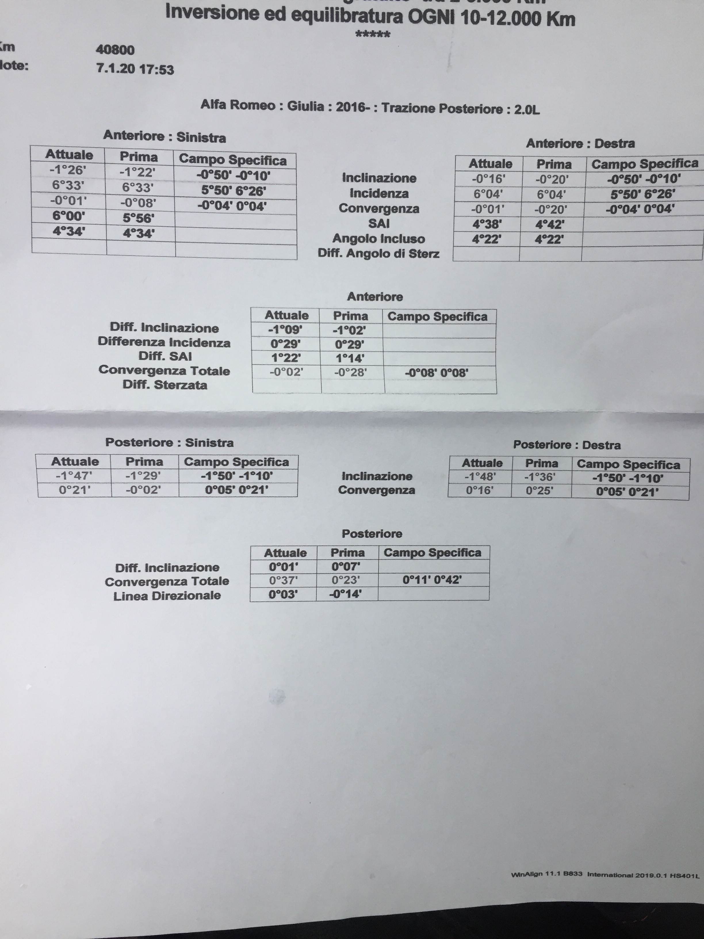

Comunque oggi son stato a montar cerchi e gomme. Spettacolo! Ecco la foto della convergenza fatta due mesi fa! Era totalmente fuori, comunque si può spessorare anche il braccio inferiore per far camber. Però la soluzione delle top non è maleVisualizza allegato 206133 Visualizza allegato 206134
Pensare che sulla mia ho il camber anteriore sx perfettamente centrato sul nominale (-0°30') mentre a dx è leggermente di più (-0°42') e la cosa mi faceva girare un pò le scatole....vedere che alcune superano il grado mi rincuora.
Personalmente, avendo a disposizione l'officina di un amico meccanico/gommista, che oltre ad essere un amico è anche un appassionato, ci siamo divertiti a fare un pò di prove nel corso dell'ultimo anno (la macchina l'ho presa che aveva circa 30k km ed adesso ne ha 66k).....alla fine ho trovato quello che per me è il compromesso migliore settando il valore di convergenza anteriore quasi al limite di tolleranza superiore, in positivo (ruote convergenti, +0°2' circa per parte)....in questo modo si compensa alla perfezione il consumo interno dei pneumatici anteriori dovuti al camber negativo (e al forte recupero in scuotimento) e non si penalizza per niente la reattività dello sterzo.

-1° è veramente tanto...considerando anche la geometria del quadrilatero alto che di per se conferisce un ampio recupero di camber con lo scuotimento...
Temo che un valore così elevato porti, indipendentemente dalla convergenza impostata (che se non sbaglio, nella foto, è addirittura su valori negativi), ad un consumo abbastanza pronunciato del fianco interno rispetto al resto.
