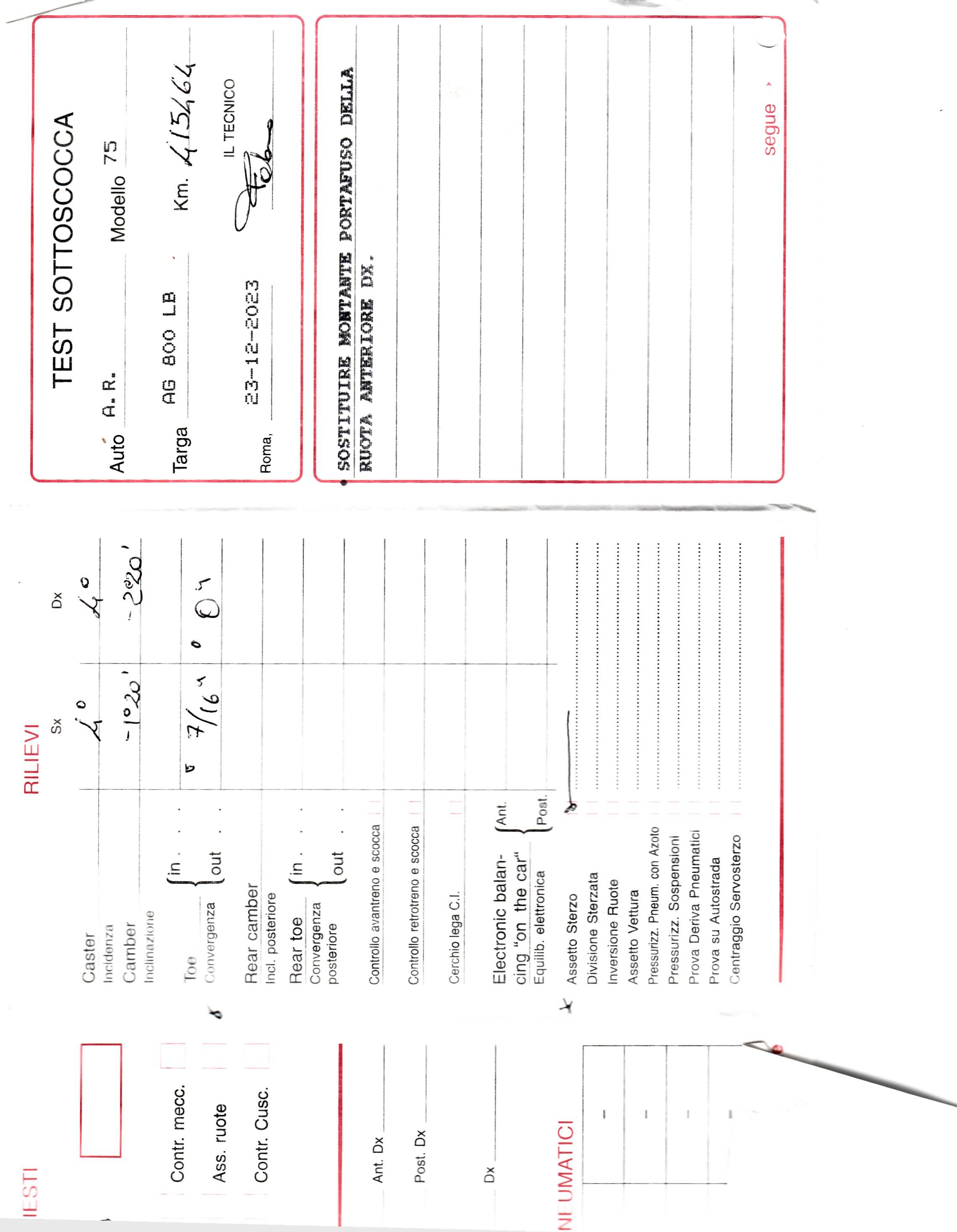

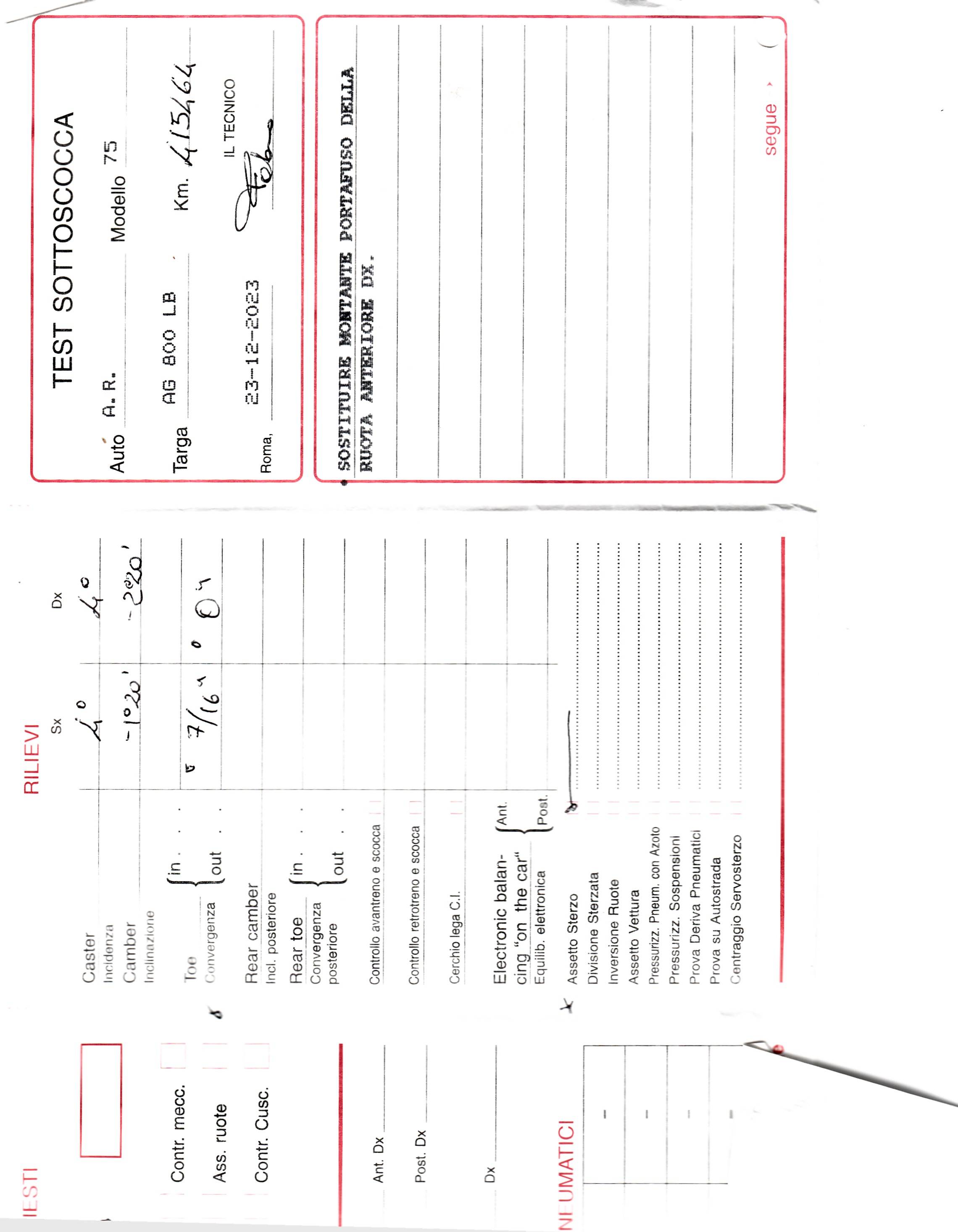

dimmi se angolo di spinta è a zero poi posso aiutarti
Se ti serve una risposta con il minimo di attendibilità dovresti pubblicare l'esito delll'esame effettuato dal gommista.
Comunque salvo che la campanatura non sia fuori "come un balcone", non dovrebbe creare derive.
Piuttosto è più facile sia un difetto di allineamento con il ponte posteriore.
Sapresti definire quanto "tira" a lato? Intendo da quando lasci il volante, quanto ci mette ad andare nell'altra corsia? (10 m; 100 m; o 1.000 m)
Ecco il referto del gommista. Tu che avresti fatto?
