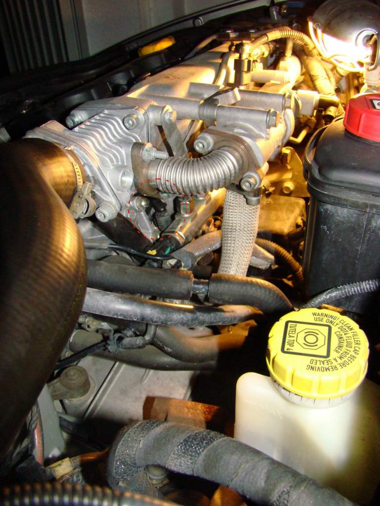

Foto 3: viste dal lato batteria della candeletta n. 4 (cerchiata in rosso, sotto la valvola EGR)... le altre non sono facilmente fotografabili
Foto 4: posizione della chiave per rimozione candeletta n. 1 (lato fiancata dx, ovvero lato sx guardando il motore da davanti), la più ostica da raggiungere (può essere utile una chiave a becco lungo per "catturarla" dopo averla svitata e per riposizionare quella nuova.
Se le candelette smontate sono tutte in efficienza (con un tester devono dare una resistenza inferiore a 1 ohm, oppure provando a collegarla qualche secondo alla batteria diventa subito incandescente) il problema potrebbe anche essere la centralina di preriscaldo, appena visibile nell'ultima foto tra il filtro gasolio (quello grigio in bella evidenza con scritta "UFI" e il serbatoio olio idroguida (serbatoio nero con coperchio rosso).
Visualizza allegato 84645 Visualizza allegato 84646
Visualizza allegato 84647

ho appenba finito di sostituirle alla mia 147 jtd 8v 116 cv, oltre alla guida che già è ottima volevo aggiungere che mi son trovato comodo a staccare i connettori degli iniettori e le 2 brugole che tengono ancorati questi cavi al collettore d'aspirazione, potendo cosi' aiutarmi anche da davanti a sganciare e rimettere le pipette, soprattutto quella del primo cilindro vicino alla vaschetta del radiatore.

Ciao a tutti la guida è ottima.Ieri ho trovato la candeletta bruciata e l ho sostituita!Anche se ho smontato la valvola egr per lavorare piu comodo.
