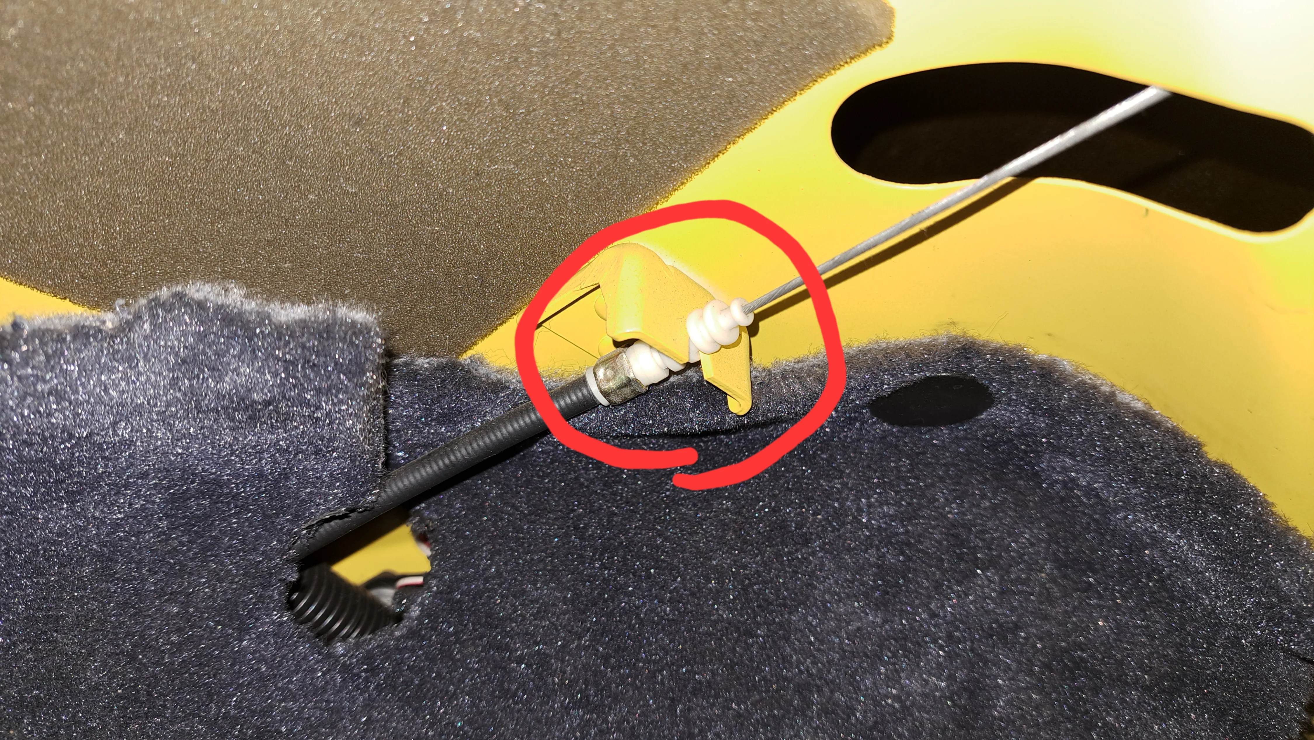

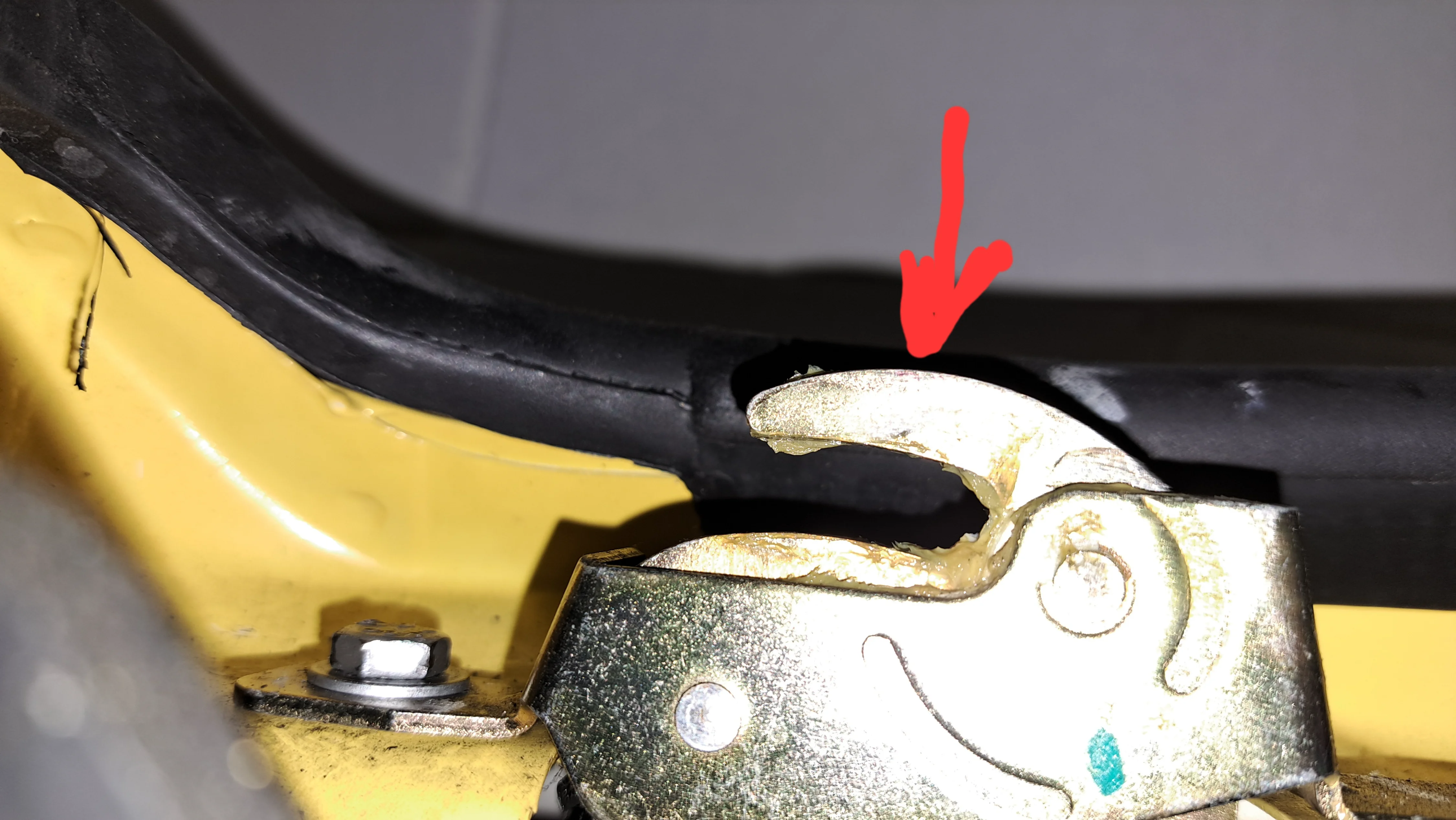

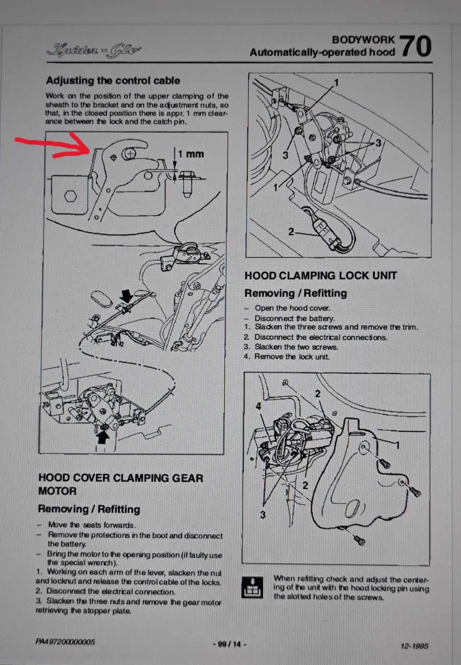

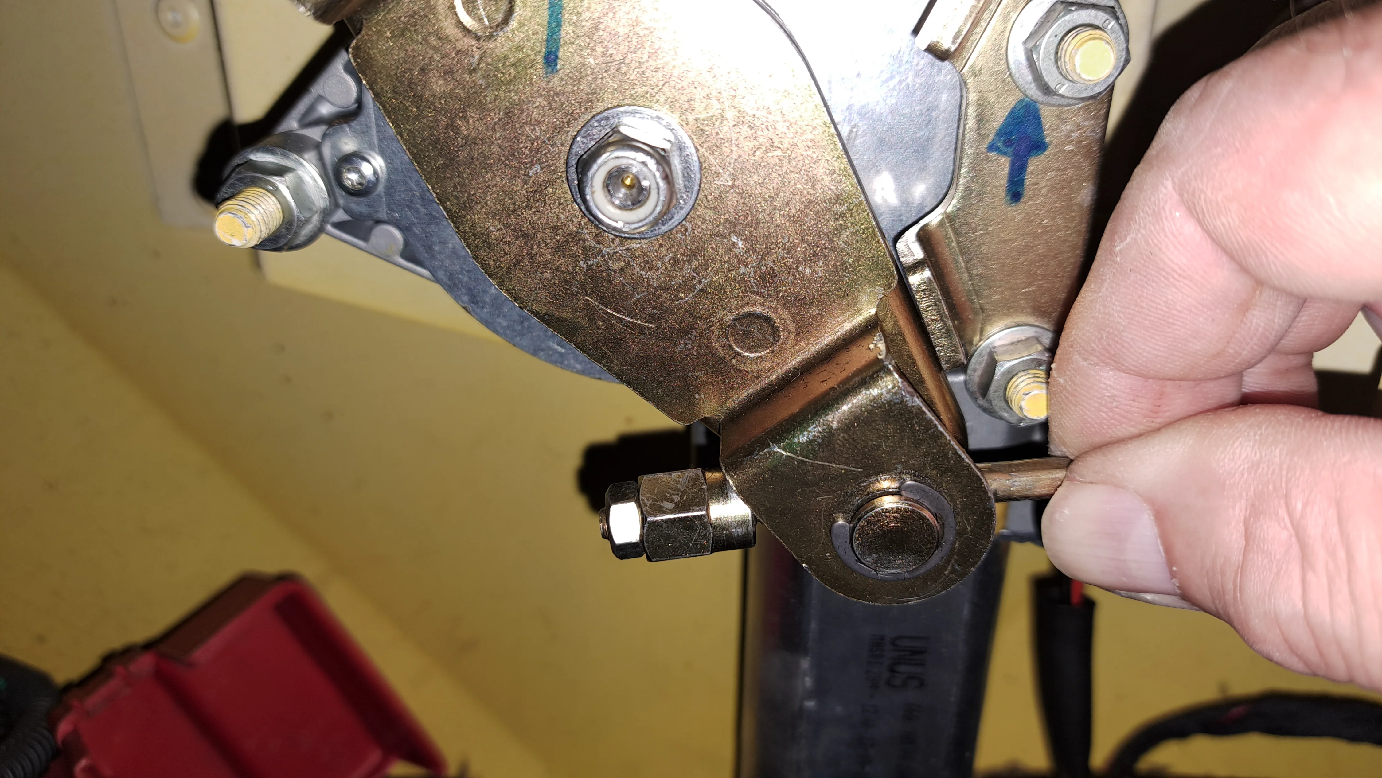

La regolazione che devi effettuare con: Tutta la capote nel suo vani e il copri capote aperto metti qualcosa che lo tenga aperto, usando il comando manuale che le leve di aggancio del Copri Capote CHIUSE abbiano il circa 1 millimetro di aria spingendo come vedi la freccia, devi agire sui due tiranti che trovi vicino a motorino che sgancia e aggancia il Copri Capote, se ne hanno di più NON chiudono il micro, se vanno in battuta sul perno mettono tutto il sistema in tensione. Controlla anche che i due cavi che arrivano vocino ai due agganci delle leve ( terza Foto ) siano ben agganciati. Una volta effettuata questa regolazione e verifiche Agganci il Copri capote e con la capote "aperta" ( telo nel pozzetto e copri capote agganciato ) prova a chiuderla con il pulsante vicino al Freno a mano. Ci fai sapere come va?

La regolazione che devi effettuare con: Tutta la capote nel suo vani e il copri capote aperto metti qualcosa che lo tenga aperto, usando il comando manuale che le leve di aggancio del Copri Capote CHIUSE abbiano il circa 1 millimetro di aria spingendo come vedi la freccia, devi agire sui due tiranti che trovi vicino a motorino che sgancia e aggancia il Copri Capote, se ne hanno di più NON chiudono il micro. Controlla anche che i due cavi che arrivano vocino ai due agganci delle leve ( terza Foto ) siano ben agganciati. Una volta effettuata questa regolazione e verifiche Agganci il Copri capote e con la capote "aperta" ( telo nel pozzetto e copri capote agganciato ) prova a chiuderla con il pulsante vicino al Freno a mano. Ci fai sapere come va?

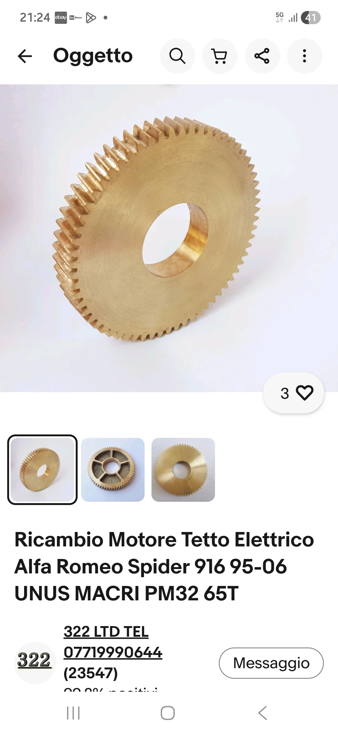

Ti conviene comprare successivamente Ebay questo di ottone. Io l'ho sostituito.
